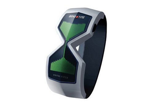

http://meshok.ru/pic.php?id=1927935 Здесь продают за 500р.кучу чпасов на запчасти.
Старый 02.12.2009, 12:55
Аватар для babay78
babay78 babay78 вне форума
Регистрация: 12.01.2009
Адрес: Москва, Дорогомилово
Сообщений: 2,042
Сказал(а) спасибо: 372
Поблагодарили 2,262 раз(а) в 934 сообщениях
Во. тока вместо пикселей вставить колбочку с песком и самый простой механизм готов)))
Тот еще пряник.
