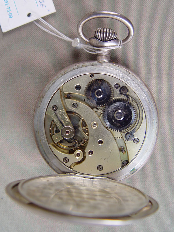

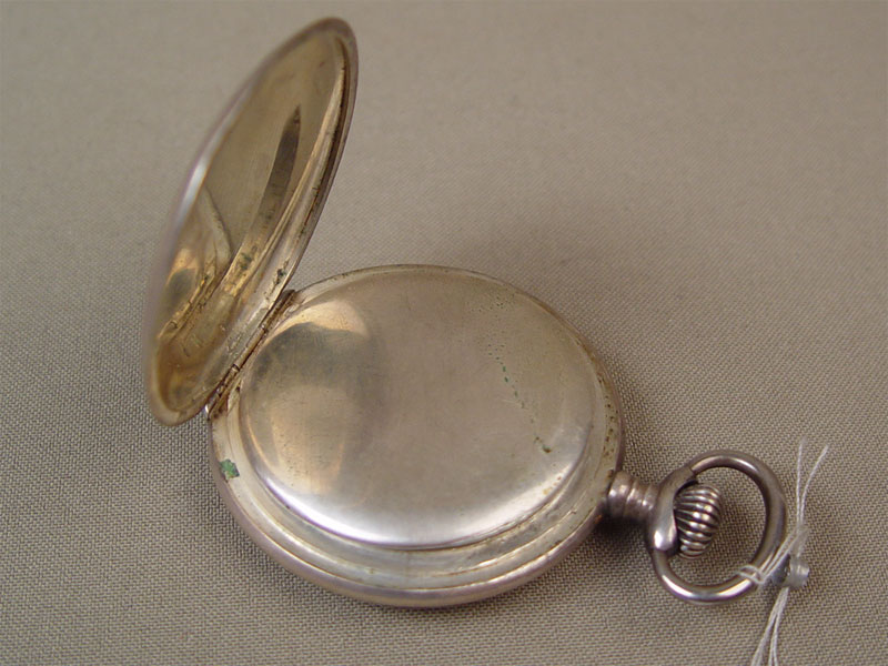

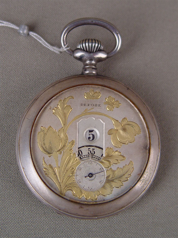

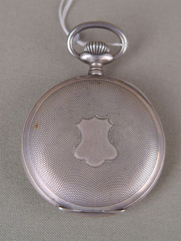

Прошу помощи в идентификации карманных секторных часов с надписью Depose
Здравствуйте уважаемые форумчане!
Попали ко мне на мой взгляд довольно редкие и интересные часы. Но вот идентифицировать их и датировать у меня не получилось. Ведь секторные часы на самом деле встречаются не часто? Может быть кто-то поможет? Единственное что могу предположить я, это что корпус у этих часов возможно не родной. С одной стороны механизм в нем видимо давно, но с другой стороны, мне кажется что уж очень не соответствует столь простейший и дешевый (пусть и серебряный) корпус самим часам и циферблату. Да еще и совершенно чистая (без каких бы то нибыло надписей) крышка-пыльник... Одним словом прошу высказывать Ваши мнения.

Очень интересный и довольно информативный обзор, спасибо. Я правильно понял, что "Depose" - это и есть производитель? Я просто никогда раньше с таким производителем не сталкивался. И еще из обзора я не совсем понял, как Вы датировали эти часы? Ну и еще вопрос, я к сожалению пока не знаток механизмов, но на мой взгляд механизм моих часов отличается от механизма Ваших. Ну по крайней мере визуально. Что Вы можете сказать о механизме моих часов? И об их примерной датировке. К стати часы на хорошем ходу, завод держат 36 часов, при этом идут точно.

Depose - это типа Patent или Brevet, т.е. защищенная патентом конструкция.
Механизмы отличаются, но период одинаковый, такие делали с ~1910 по ~1930 годы.
Желательно посмотреть под циферблатом, как сделан модуль.
