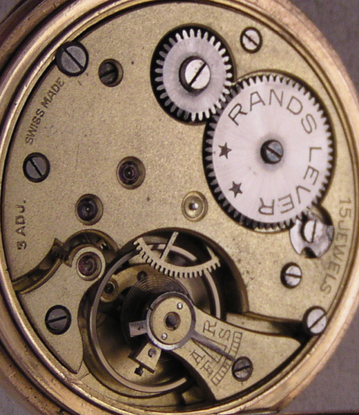

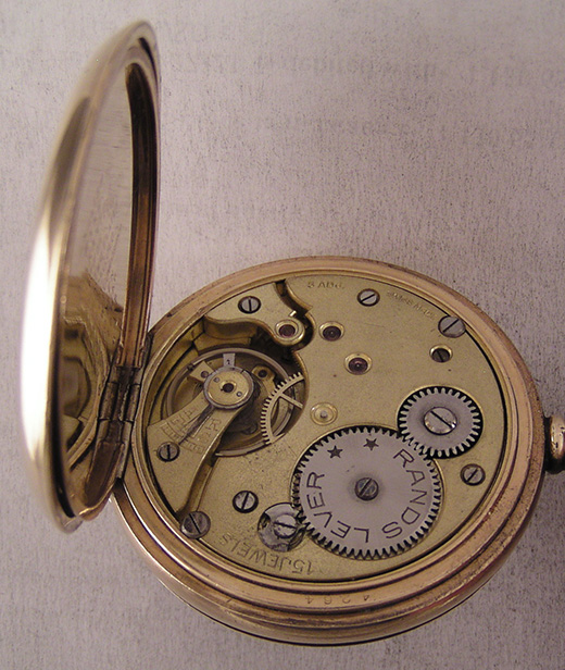

Можете что-нибудь подсказать по часам. Купил на ебей. Дам ссылку на покупку, хорошие фото. Корпус латунь с позолотой. Думаю не сильно переплатил. Мне кажется часы были средней ценовой категории в своё время. Может подскажете где можно какие -нибудь каталоги по часам старым скачать. Купил себе, есть проблема при заводе, немного как бы проскакивает, но идут довольно точно, уже 2 дня минута в минуту. Люблю часы. http://www.ebay.com/itm/Antique-RAND...-/371246972665

попробую добавить фото. производитель, наверное, неизвестен. Хочу хоть немного узнать о часах. Продавец болгарин.

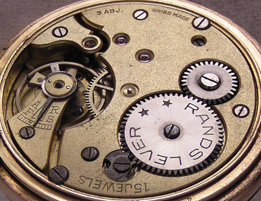

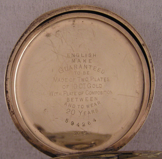

Позолота 20 микрон. Механизм швейцарский, но-нейм, Если на ходу, стоят в районе 3000-3500 руб.

Там всё написано. Осталось только поискать год изготовления. Чтобы..не проскакивало...надо открыть барабан и посмотреть. Может быть сломан один зуб заводного барабана. Покажите мастеру. Часы в очень хорошем состоянии.

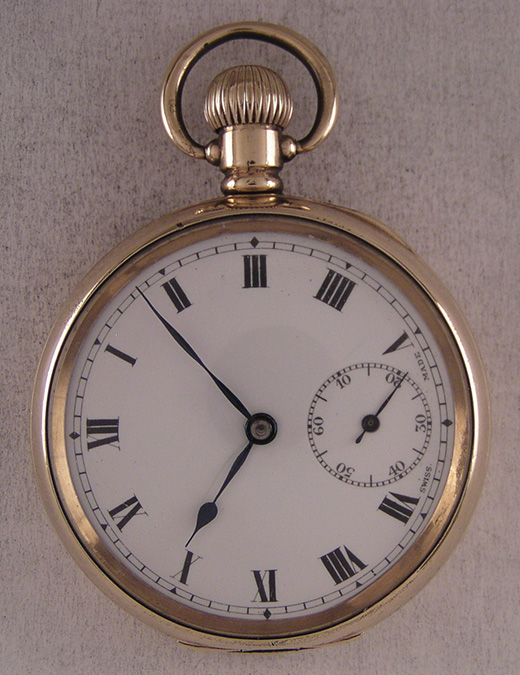

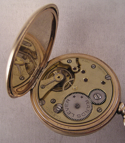

Похоже на выломанные зубы у бочонка.
Учитывая, что часы открытые двухкрышечные, а циферблат от закрытых трехкрышечных (поскольку заводная головка на трех часах) - что-то здесь не так.

zavarow, благодарю. Не досмотрел. Надо разобраться.
Я думаю, что ничего необычного нет. Такие часы встречаются.

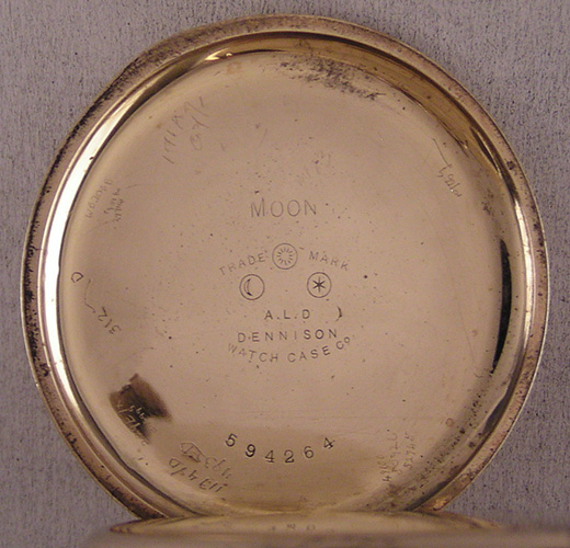

ТМ вот этих британцев: http://discovery.nationalarchives.go...7-dbb0317540fe , они имели и "overseas" регистрацию в Швейцарии.
Dennison Watch Case Co тоже из Бирмингема.
Часики годов 30х.

Хорошая основа для марьяжа, найти цифер с секундой на 9 часах большая удача. Машинка не от этого корпуса, а от трехкрышечного. Короче, котлета это. Цена для такой покупки нормальная.

Под Марьяж не очень, заводная головка с цангой.
