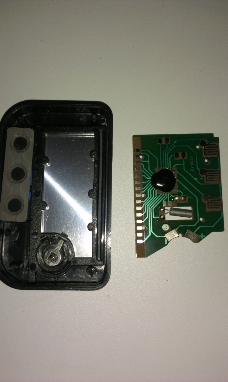

добрый вечер! имеются такие китайские электронные часы, некоторые символы отображаюся не полностью. можно ли исправить? просто не хочется отправлять в утиль, т.к. сними связаны хорошие воспоминания.

Скорее всего прогорела дорожка в индикаторе, конкретно у таких это встречается часто. Менее вероятно - аналогичная проблема на плате или в микросхеме. Резинки в таких часах портятся очень редко, в отличие от советских.

возможен плохой канакт резинок между дисплеем и платой - у меня такое встречалось часто .лечил подкладыванием двухстороннего скотча между задней крышкой и платой

На китайских часах это встречается редко и не возникает самопроизвольно, а только после разборки. А вот перегоревшие дороги внутри дисплея - довольно часто, мне попадался дисплей, у которого отвалилось больше половины дорог.
