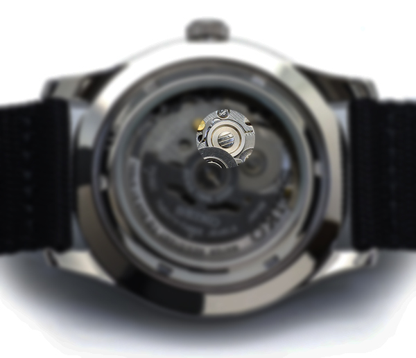

... а потом сфотографировал. Модель Seiko 5 sports SNZG15J1, механизм 7S36, номер 3D2227 ( как я понял выпуска 2013 года декабрь месяц ) куплены на yahoo.com 08.12.2014 начал носить сразу как пришли 24.12.2014. Я в них купался пару раз но они не протикали, не запатевали. вопрос: это нормально и что это может быть, гарантия японская так что можно сказать её и нет ... ну, если это норма то ладно а если нет, как долго проживут ? Может у них в японии есть служба поддержки - им написать ? Понят но что не сделают но может что скажут ? С большой натяжкой могу предположить что это смазка но мне кажется что это скорее ржавчина но откуда она там ?

А что это? Какую часть от часов сфотографировали?

Сообщение от vernikyeti Посмотреть сообщение
Точно ! ))))

ну у меня вариантов несколько:
1) все-таки ржавчина, хотя странная...
2) фиксатор резьбы
3) смазка высохла

Сообщение от bort501 Посмотреть сообщение
2) фиксатор резьбы
3) смазка высохла
Смазка то вряд ли они недавнего года выпуска ... а вот фиксатор резьбы похоже хотя ... а они там есть ? У меня такое впечатление что это плесень. Плесень есть всё в том числе и лак на объективах - причем медленно и с удовольствием чего бы ей не съесть смазку или фиксатор.

Я даже не знаю, есть ли там фиксатор. Но больше ничего на ум не приходит... А эта ерунда отчищается?

фиксатор резьбы в механизме
такое разве бывает
очень похоже на ржавчину
в любом случае это не нормально
Не знаю я не разбирал часы, фото сделано через прозрачную заднюю крышку.
Сообщение от strapsimus Посмотреть сообщение
такое разве бывает
Сервис ?

Сообщение от Mx110 Посмотреть сообщение
Сервис ?
палюбасику
вопрос прост получится то по гарантии или нет
какая политика на этот щщет у сейки
