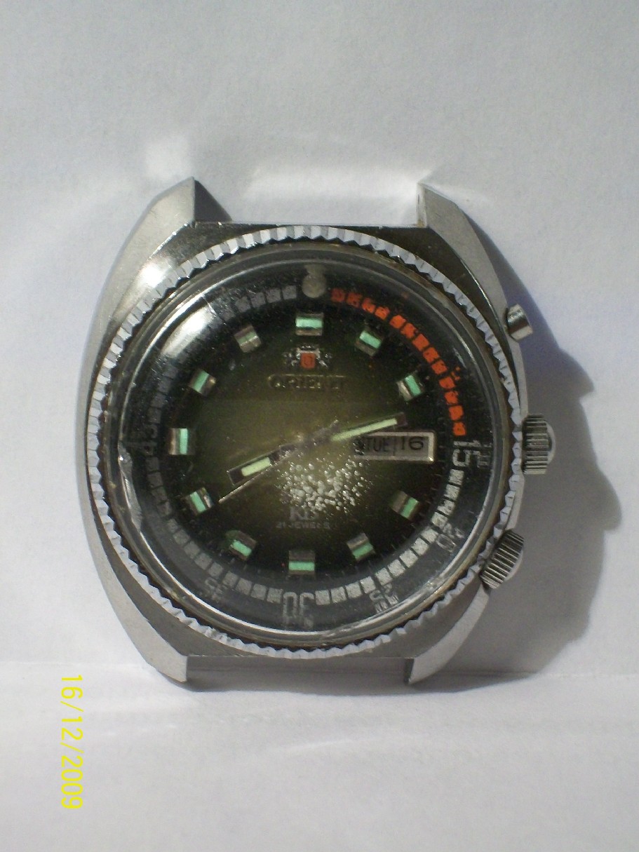

Здравствуйте! Появился у меня вот такой KD, очень нраится, но с таким стеклом к носке он непригоден . У себя в городе такое стекло не нашел, и решил обратиться к Вам с просьбой помочь найти новое (или не очень). Буду очень благодарен за советы. Если у кого есть лишнее прошу продать, обменять или подарить

Попробуйте отполировать, оно пластиковое.

По крайней мере, в 90-е часовщики сами делали стекла для часов, в том числе, и для Ориента тоже. Почему-то они были гранеными, но это лучше, чем то стекло, которое стоит сейчас. Видимо, имеет смысл пройтись по мелким мастерским, может, кто-то возьмется сделать.
Полировка может сделать стекло полностью непрозрачным - пластик всё-таки.

Снимите кольцо со стекла, снимите стекло. Штангенциркулем промерьте внешний диаметр и диаметр внутренней проточки на стекле. Я посмотрю у себя, может подберем.

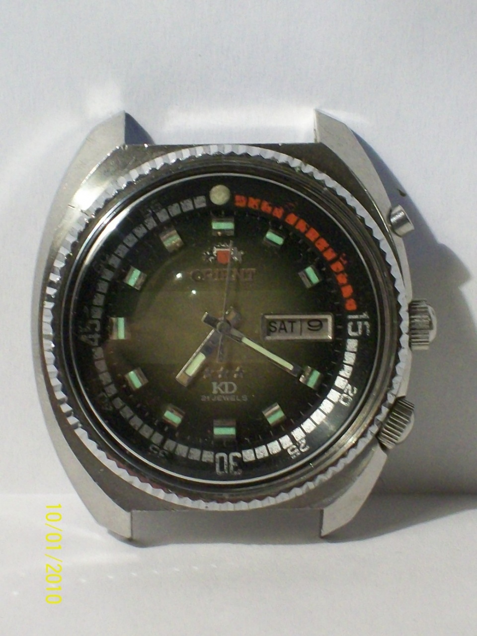

Здравствуйте. Вот и привел в порядок KD. Огромное спасибо Андрею Круковичу за стекло. Теперь смело на руке носить можно.

После ремонта на герметичность не проверяли? А то "Королевский дайвер" все-таки... Плохо, если дождя будет бояться...

Я посадочное место перед установкой стекла герметиком смазал, так что думаю нырять можно
