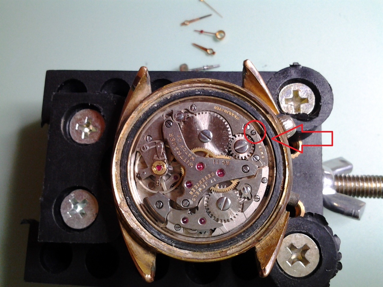

Здравствуйте, уважаемые коллеги.
Начал работать Wittnauer AC11 (на базе AS1568). Сразу же столкнулся с проблемой. Заводной вал будильника отвернул и извлек нормально. А вот вал главной пружины не получается. Заело винт. Уже кто то пытался его откручивать, ибо сильно разбит. Боюсь вот-вот слетит шлиц. Когда я вставляю ответку и начинаю попытку отвернуть, то вал приходит в движение, переходя в положение перевода стрелок.
Стрелки сняты, обе пружины спущены. Запасной план действий такой, что начать разборку прямо в корпусе. Снимая баланс, агренаж и мост заводных барабанов, попытаться добраться до винта. Но перед началом, решил проконсультироваться с экспертами. Какие будут предложения?
Заранее спасибо.

Сообщение от yuriyvv Посмотреть сообщение
Всё правильно. Снимайте лишнее, а там и винт будет более открыт.

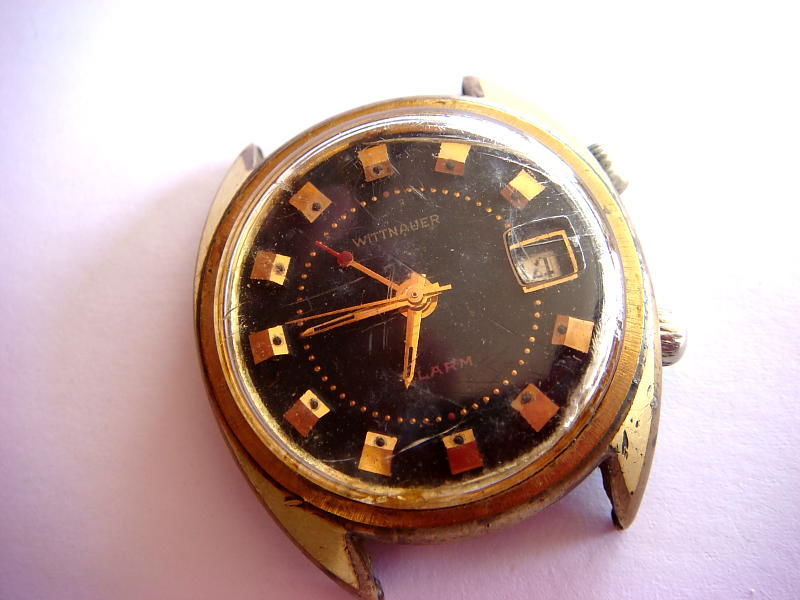

Кого то эти часики напоминают. А как туда календарь затесался?

Сообщение от necit48 Посмотреть сообщение
Ну это же не Полет 2612, а AS 1568, он с календарем.
http://www.ranfft.de/cgi-bin/bidfun-...&2uswk&AS_1568

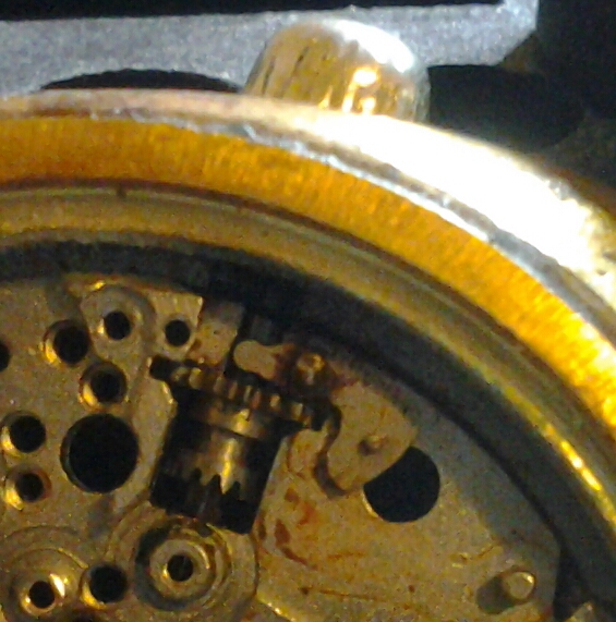

Снял мосты, добрался до винтов прижимающих платину к корпусу. Стекло было уже снято и удалось вынуть немного платину, чтобы показались винты крепления цифера с торца платины. Удалив цифер, разобрал все со стороны цифера. Винт заводного вала отвинтить не удалось пока. Там очаг ржавчины (см. фото). Удалив все деликатные детали, можно теперь и WD-40 капать :-)

Вы только не спешите, пусть отмокнет. После чего смыть и счистить ржавчину
Потом сперва немного закрутите винт, потом немного открутите. Не по много, совсем чуть-чуть.
Обидно будет сломать винт, чтоб потом искать новый с переводным рычагом.

Спасибо за дельный совет. Так и сделаю. Пусть ночь покиснет.
Кстати, согласно клейму на платине, это не AS 1568. Это -- AS 1931.

Сдается мне, что туда прекрасно рычаг с винтом от Полета 2612 встанут. Хотя, естественно, сначала надо попытаться оригинальный винт выкрутить. Но если сильно пригнило, то вряд ли это получится. Скорее придется винт высверливать из рычага и ставить от того же Полета или каких-то других часов. Не дефицит.
