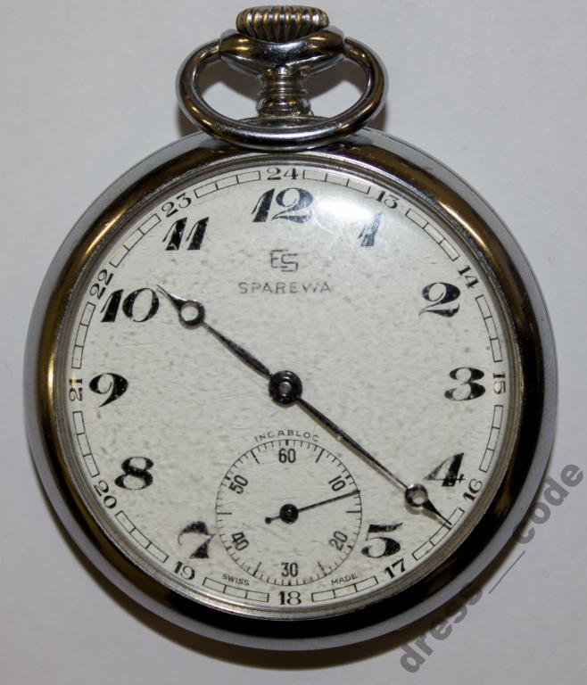

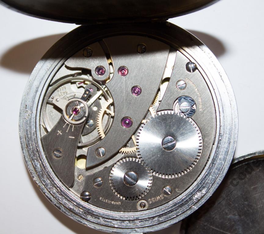

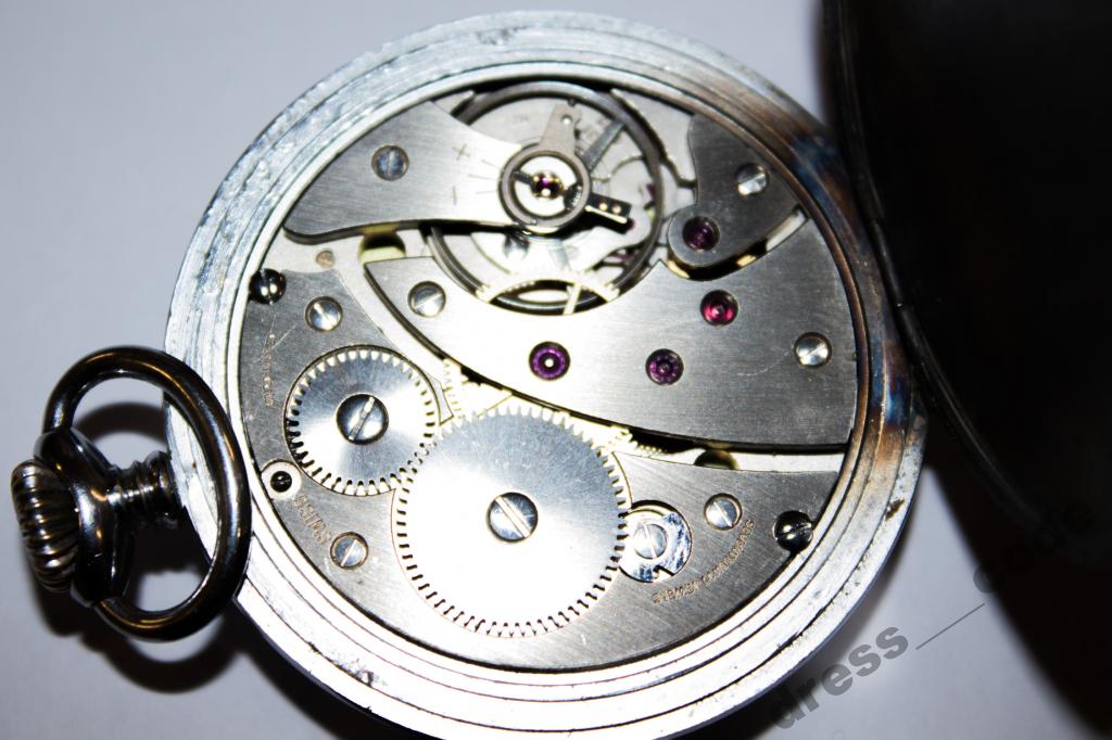

Уважаемые коллеги!Вот на одном аукционе выставлены такие часы.По названию швейцарские,а вот на предмет механизма у меня есть сомнения:до боли похож на механизм Молнии.Или я ошибаюсь?Буду благодарен за консультацию

Очень похож на Кортеберт,ну и на Молнию,по этой причине,мех швейцарский,нижней ценовой категории,и похоже не очень старый.

Ed. Spahr & Co. Была основана в 1960м. Сейчас вроде как совсем свернулись и исключены из реестров. Эти скорее 80х годов. Но для "поносить" машина хороша, полноразмерная с инкаблоком.

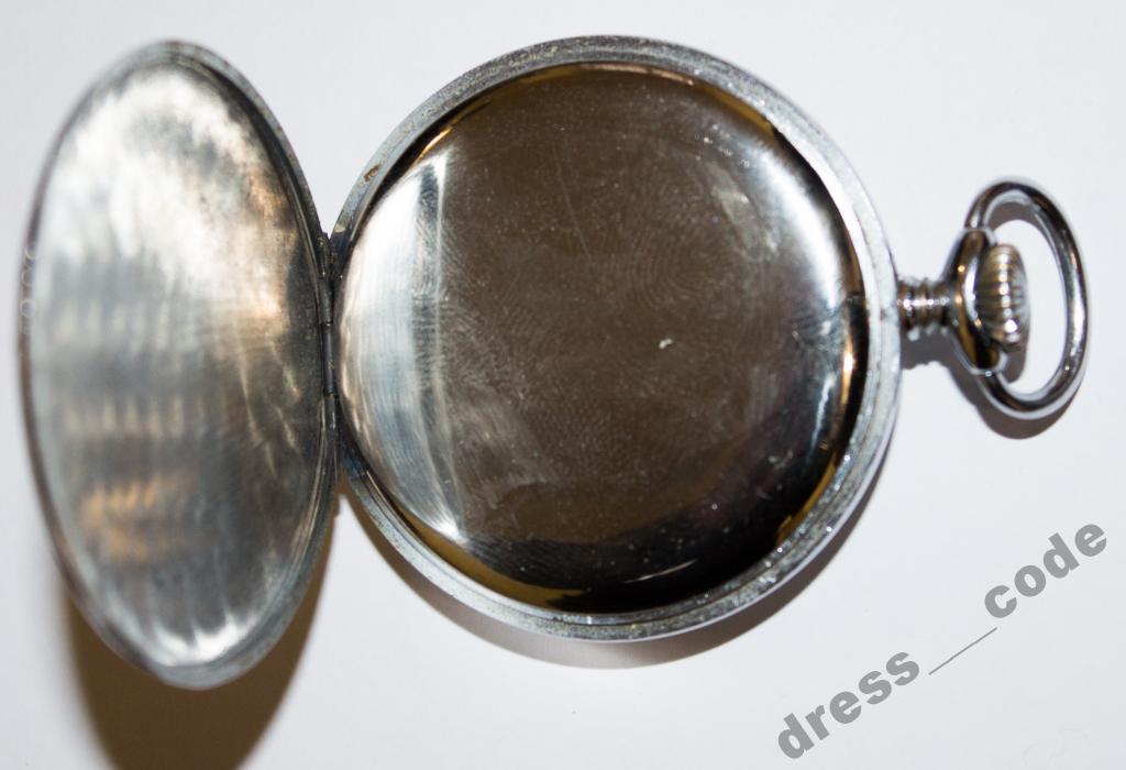

Средняя крышка,вроде, припаена. На корпусе видны следы от нагревания.

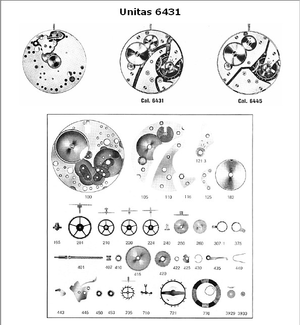

Машина - поздний представитель семейства Unitas 31.

Прямо под балансом пробит номер калибра, на фото видно его мутно.

Сообщение от German Посмотреть сообщение
Да ничего там не мутно - четко написано 6431, как справедливо и заметил уважаемый ZOV...
