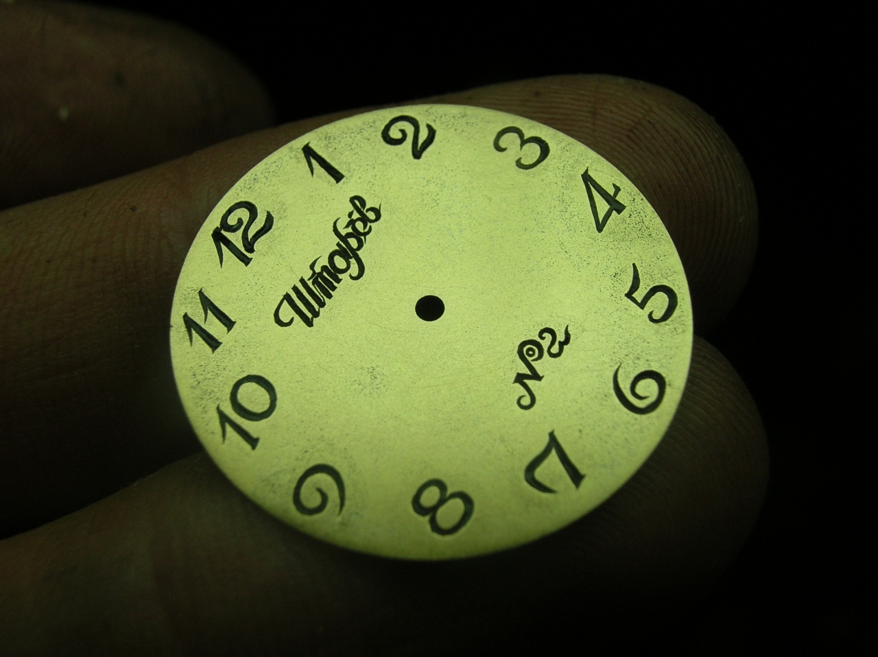

по окончаниии резки шлифуем тонкой наждачкой.(fig.6), нужно отшлифовать все покрытие до получения равномерной
латунной поверхности иначе при серебрении будут просвечивать темные или светлые участки .затем прожожу всю поверхность
латунной крацовкой ,она становиться матовой и однородной.(fig.7)
(на фото 7 между 9 часами и центром заметна вмятина в зоне фрезеровки . не заметил сразу. аукнулось в финале)

процесс много времени не занимает. результаты потрясающие. (fig.11-12)
мою . отправляю в галтовку. получаем сверкающую ровную и довольно плотную серебряную поверхность.
(fig.13)
скажу сразу-после вышеперечисленных операций шрифт все таки значительно пострадал. во многих местах краска потеряла блеск. а
в некоторых зонах вылетела из за чего цифры смотрелись не ровными и обглоданными.пришлось подкрашивать тонкой
кистью. из чего следует -что процесс требует либо более устойчивого красителя либо должен проводиться после всех
механических операций.

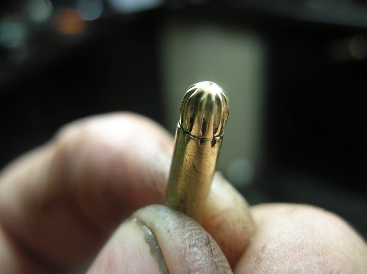

(fig.14-18) стрелки. ну тут все сами с усами)) , немного извращений с винтами (fig.19)в перспективе прорежу заднюю
крышку и вставлю стекло.
заводной головкии от родных часов почему то не нашел. пришлось наращивать стандартный вал. точить новую голову.(fig.20-22)
