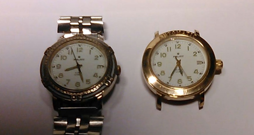

Подскажите что за часы Poljot (Полет 23 камня Автоподзавод), имеет ли смысл ремонтировать?
Добрый день,
задал вопрос в автоматной теме, но, похоже, там никого нет.
имею двое часов, однотипные (Полет, 23 камня, автоподзавод).
И те и другие покупались примерно в середине 90-х (скорее год около 96-97).
Левые одно время носил (в конце 90-х), достаточно жестко (раз в квартал они шли в сервис из-за остановки), жесткость же довела до смены заводной головки.
Сейчас - стоят, хотя какое-то время назад (года 3-4-5) носились (не мной).
Правые - сильно менее ушатаны. После завода день или два шли нормально (более-менее точно, секунды не замерял, но минуты не убегали сильно), потом начали отставать, причем нестабильно отставать - то 5-15 минут в час, то за первый час 5 минут, а потом более-менее нормально.
Вторые в сервисе не были лет 15, скорее всего.
Собственно вопросы
1. Имеет ли смысл ремонтировать первые и обслуживать вторые?
2. Какой механизм стоит и насколько надежен?
3. Покрытие на правых - насколько надежное и быстро ли облезет, если их начать носить?
4. Если ремонтировать/ обслуживать - куда сдаться с ремонтом (или сдаваться в ближайший подвальный сервис- ничего с часами не будет?)
Спасибо!

Что за проблема поднять эти часы? Нравятся, так починить не особая проблема. Масла в обоих часах уже давно нет, так что ходят они так как хотят и на том спасибо. Машинка внутри, скорей всего, обычная полетовская 2616, хуже если какой-то китай засунут, но без фото это сказать сложно. Полетовские машинки поднимаются без проблем, почему их раз в квартал надо было носить в сервис не понимаю, машинки очень надежные и точные. Скорей всего, так делали плохо. На крайний случай заменить на нормальные советские не вопрос. В подвальном сервисе и сделают так как раньше на квартал. Нюансы есть даже в этих часах. Надо сделать нормально, пишите в ЛС.

Поправка - сервис бы в МСК (хотя часы буквально неделю назад приехали из Питера)
Фото механизма дам вечером (хотя по памяти - похоже на http://i.ytimg.com/vi/HrKyrifcm7g/maxresdefault.jpg ), спасибо!

Открыл часы - судя по маркировке, действительно 2616.
