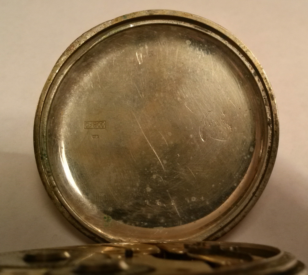

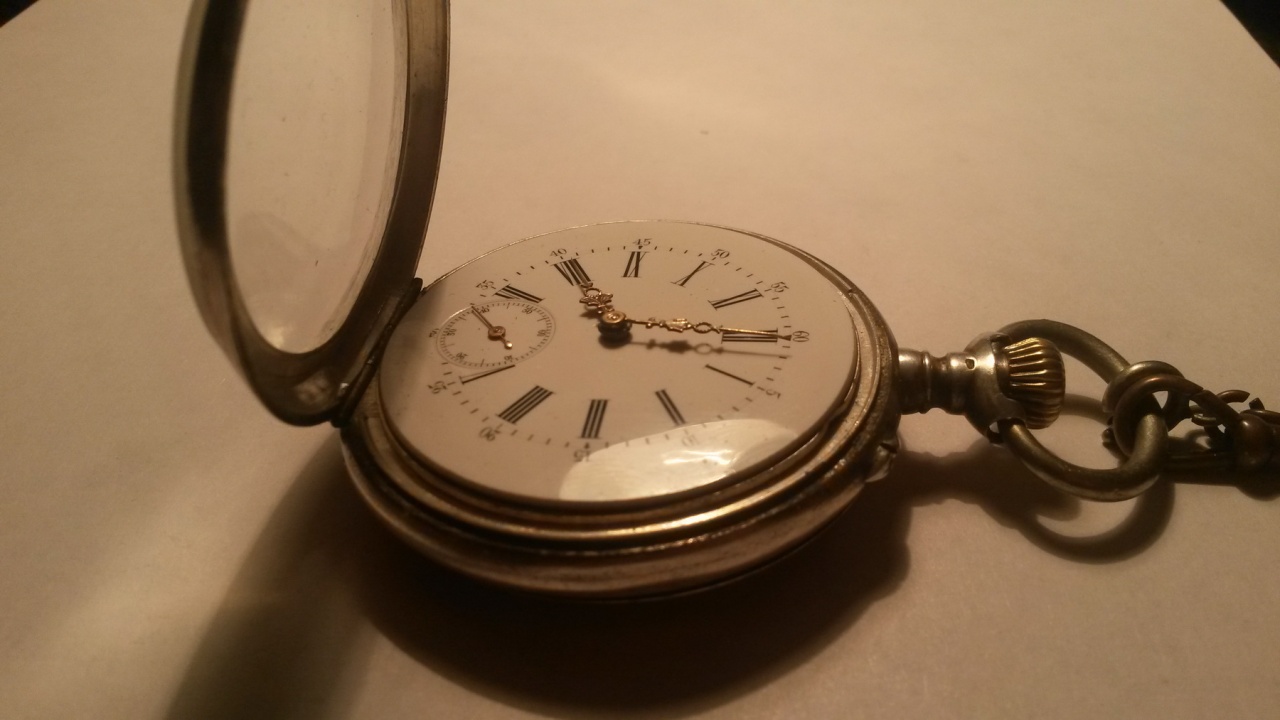

Уважаемые гуру, подскажите!
Добрый вечер!

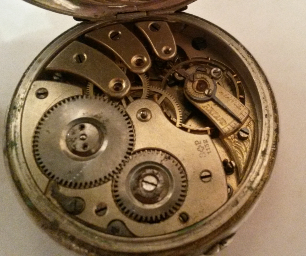

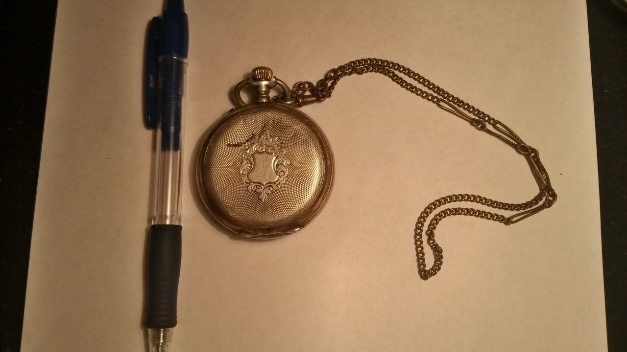

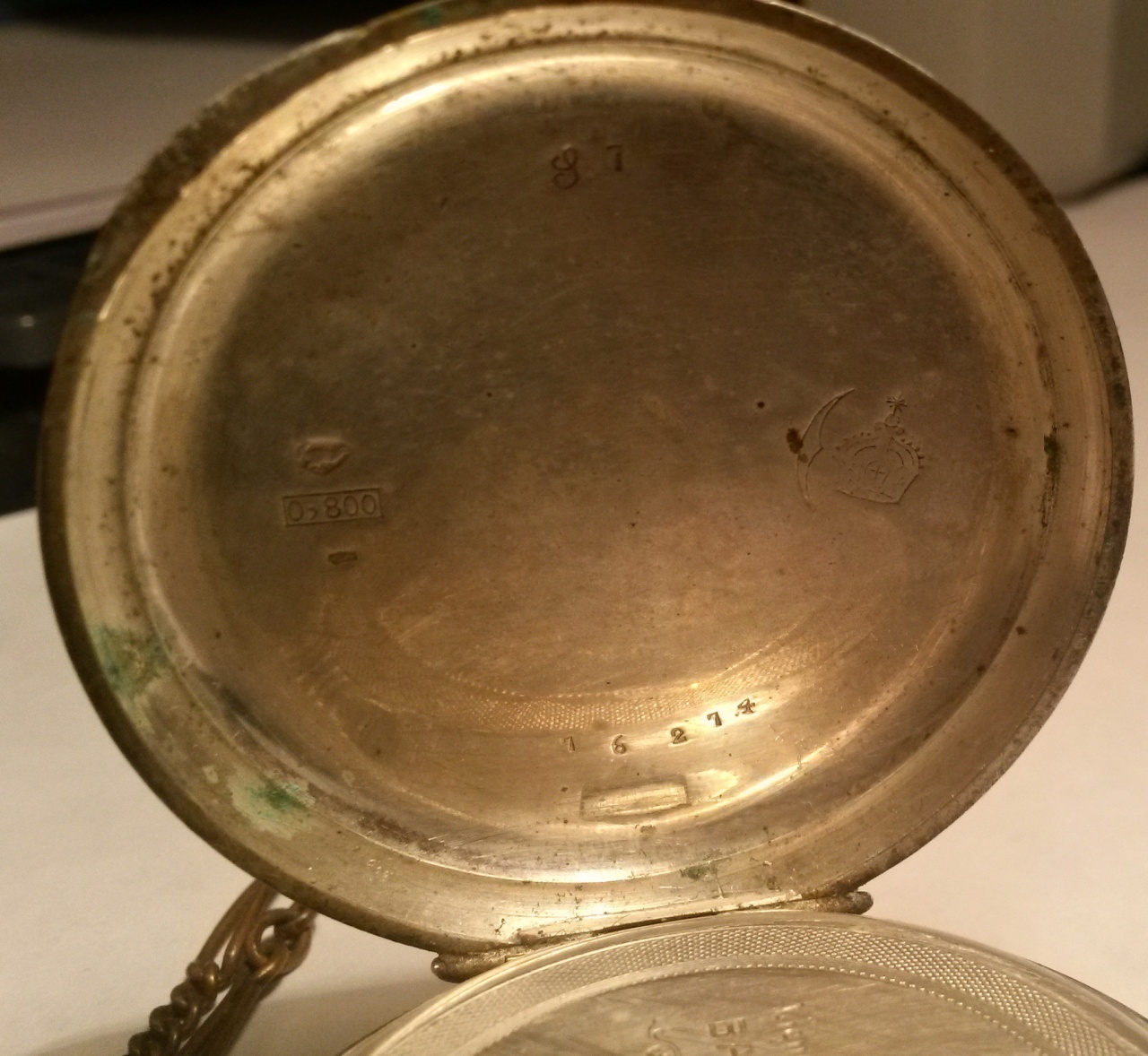

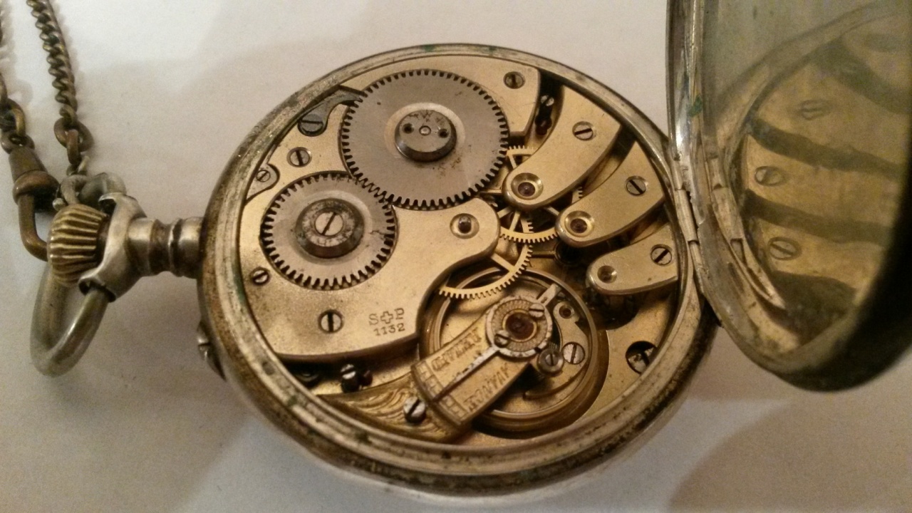

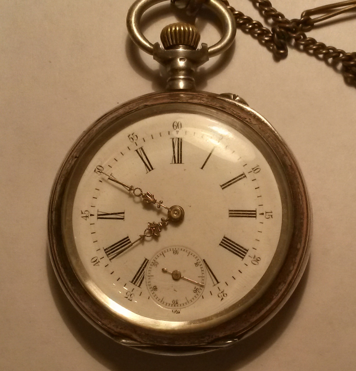

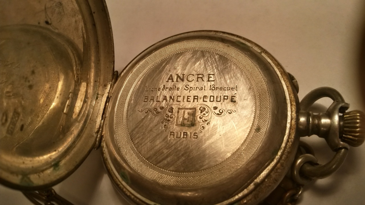

Уважаемые, специалисты, подскажите, пожалуйста, что за часы на фото. Цепочка и секундная стрелка, да и стекло не оригинальные. На ходу. Но это все не так уж для меня и важно, часы дороги по другим причинам, то есть ни продавать, ни покупать их не собираюсь.
Просто в какой-то момент решил узнать о них хоть что-то. Немного изучив форум, похожих часов не нашел. Фирма не понятная...На корпусе №76274, проба 0,800, корона и месяц, непонятная закорючка -что-то вроде буквы Фи, птичка-похожа на тетерева. На механизме надпись S + P (это что-нибудь значит?) и номер 1132.
Заранее большое спасибо всем!Нажмите на изображение для увеличения

S + P и номер 1132 - это номер швейцарского патента, от него можно раскрутить производителя механизма. Попробуйте поискать в швейцарских патентах начала XX века, 1915 плюс-минус 10 лет.
Сборщиком могла быть и другая фирма, на крышке фирма себя не указала. Остальные надписи можете расшифровать сами тут: http://german242.com/articles/signature.htm

а корона месяц и глухарь - это серебро для Германии

Чтобы Вам патенты не рыть. Из Биля, но подробностей по нему не знаю.
