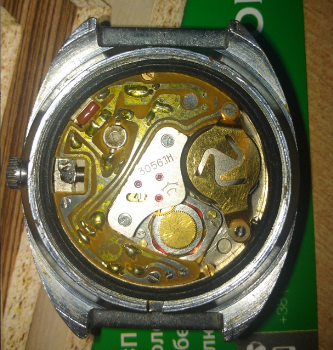

Это деградация "ракеты кварц" кал. 3056 ?
Перебирал свою коллекцию и заметил странное поведение ракеты кварц . катушка делает 1-2 рывка в перед затем 1 назад , может продолжить идти а может остановиться. Это деградация кварца ?
В чем может быть проблема?
спасибо

Напряжение батареи прямо в схеме измеряли? Винты её крепления подтянуты туго? Контактную площадку под верхним винтом чистили при замене батареи?
Когда мои часы с таким механизмом останавливались,то это помогало их запустить.

Площадки зачистил, контакты под болты пропаял и зажал болтами.
Не помогло

А вольтаж то какой? Должно быть хотябы 1.3 вольта и более для стабильной работы. Измерять между корпусом и точкой указанной стрелкой.

Можно с определенностью сказать, что это не деградация кварца, а в порядке убывания вероятности:
1. Грязь в магнитном зазоре. В таком состоянии опасно крутить движок. Можно попробовать промыть.
2. Выработка в паре рубин-ось двигателя. Теоретически - разбирать и менять. Практически пока до такого я не дорос.
3. Мал ток через двигатель из-за плохого контакта или севшей батареи.
4. Грязный механизм.
Кварц и схема в порядке, раз есть импульсы.
Однако даже если дело в моторчике, придется проделать полностью репасаж, все почистить до блеска, поменять батарейку, проверить контакты, начистить площадки и пластины, восстановить работу механизма, вынуть батарейку и беречь. И носить раз в год дней на 10 :-)

Это может быть из-за негодного шагового двигателя, грязного и не смазанного механизма. Что-то где-то клинит.
Однозначно только одно, кварцевый резонатор здесь ни причем.

Кстати, на мосту Вашего механизма интересная маркировка 3056.1Н - модернизация механизма 3056. Будете перебирать, сфоткайте, пожалуйста, плату и механизм. Такой мне не попадался :-)
Сообщение от BYUM Посмотреть сообщение
Если площадки под болты золоченные, лучше почистить, а не лудить площадки.
Моторчик я мою так: http://forum.watch.ru/showthread.php...62#post2875662

Грязь в машинке или шаговике. Блок не при чем. Деградация кварца выражается в уходе суточного хода на 40-70 сек, что не скомпенсировать никакими регулировками. А у Вас банальный клин механизма.

Двигатель менять. Мне за всю историю не попадалось ни одного 3056 с исправным двигателем, все изношены в хлам. Или менять механизм на 3056А, его найти исправным проще.
