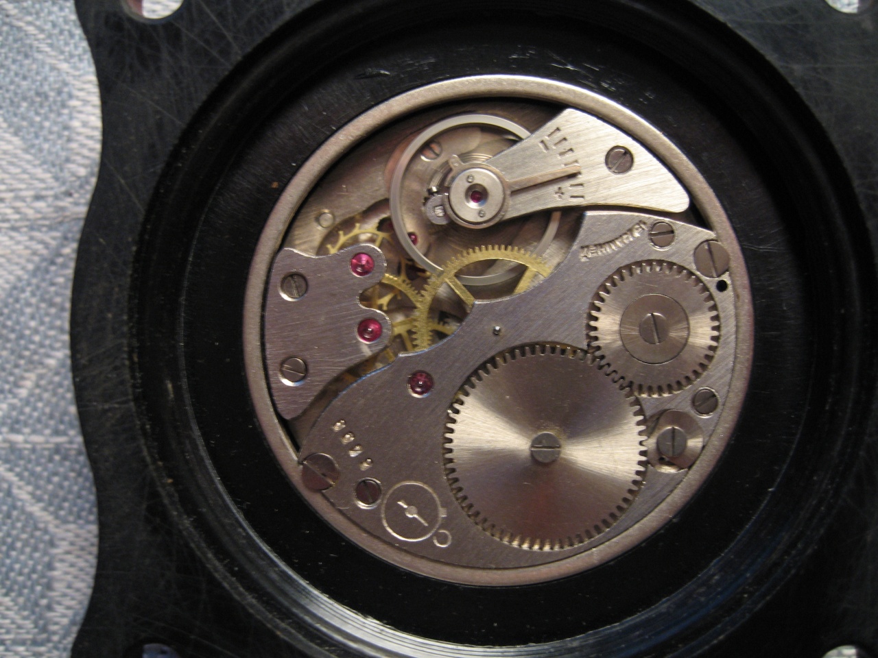

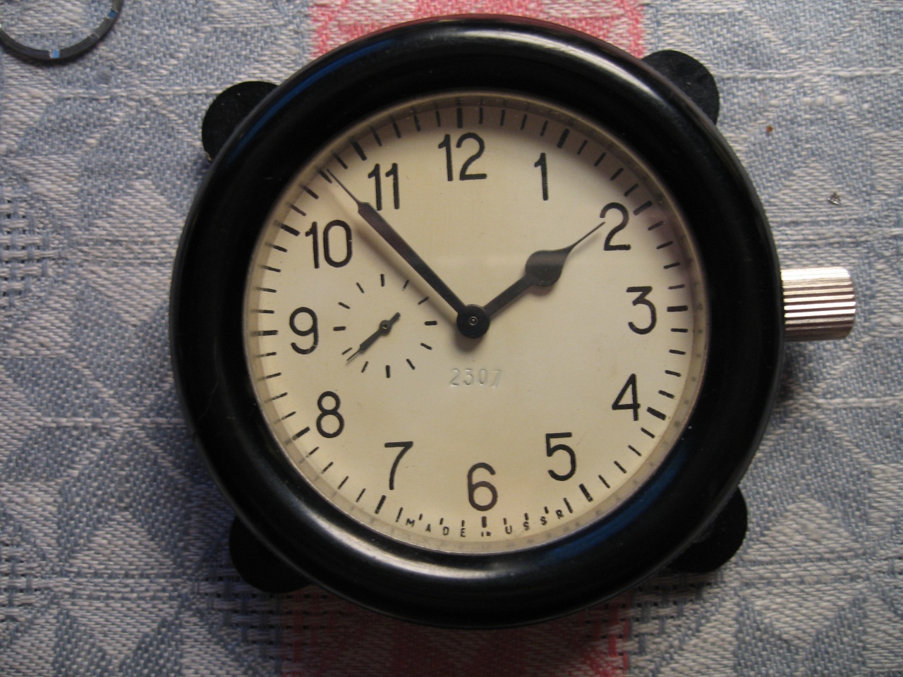

Могут ли быть эти часы часами из самолёта?
Заднюю крышку открыть пока не смог.

Нет, скорее танковые или вообще автомобильные, внутри механизм Тип-1 Златоустовского завода.

Это технические часы(ТЧ),видать ,монтировались в разнообразные пульты.
Как уже сказали ранее,внутри К-43, Златоустовского завода,
годов 80х выпуска.
Откручивается задняя крышка,
ставите два пальца на выступы,отформованные на ней,
страгиваете с места и потом она легко отвинчивается.
P.S.Если я правильно понимаю,в советских водолазных часах,
ставился такой же мех
