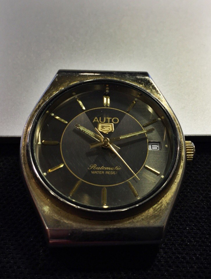

Добрый день,
Попали мне в руки забавные часы неизвестного года выпуска. По внешнему виду Seiko 5, но какой конкретно и что за калибр, мне, к сожалению, не понятно.

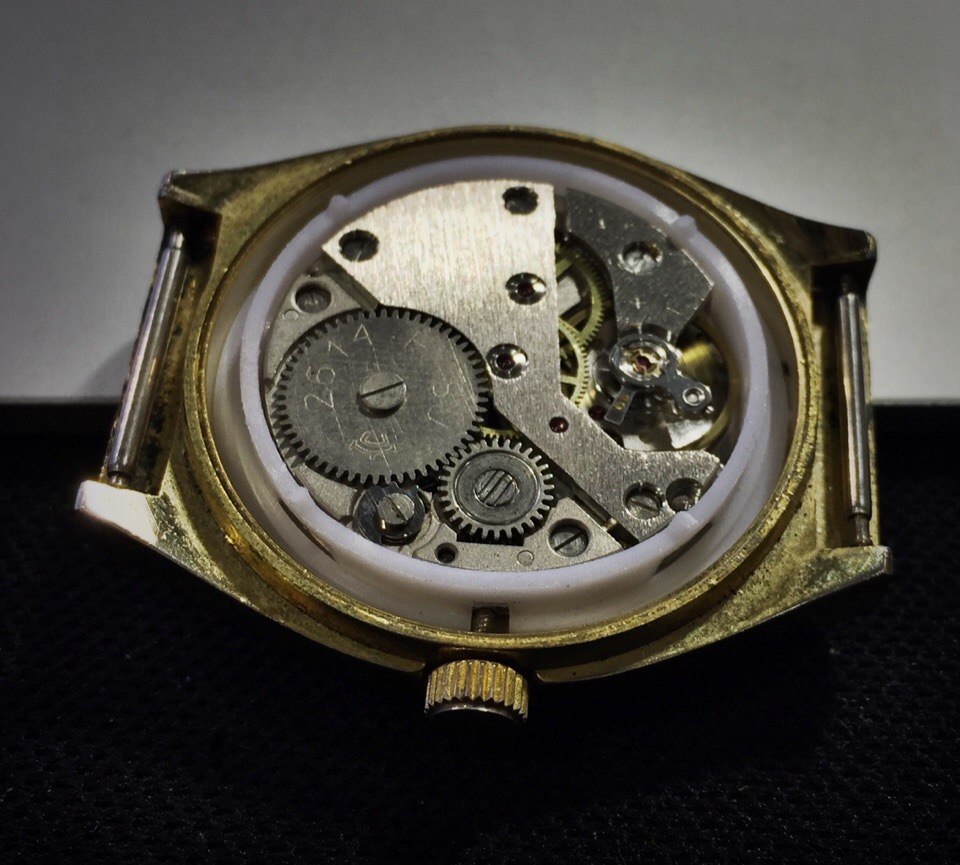

Калибр с виду напоминает ракетовский 2614, но что-то меня смущает, к примеру надписи на колесе.
Из надписей, определяющих принадлежность,
- На калибре 2614 HS U

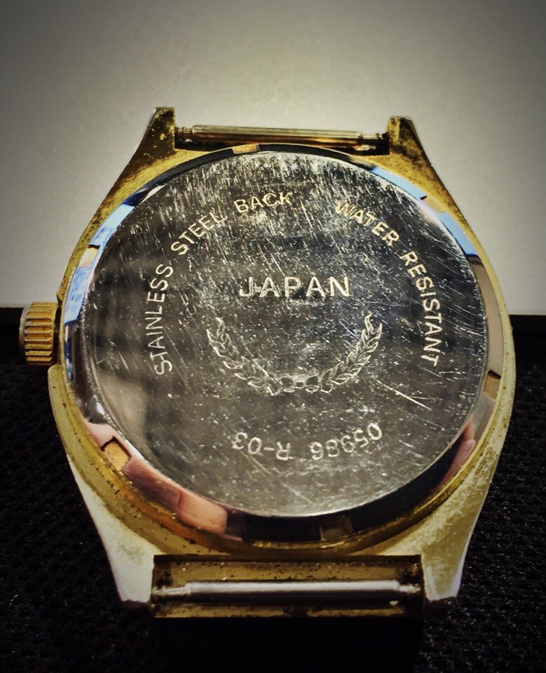

- На крышке - R-03 05986
Мои размышления двояки и ведут либо в сторону странного советского хоммажа под сейку, либо совсем китайской подделки.

Сообщение от sergpiter Посмотреть сообщение
это не Seiko
Абсолютно правы

Спасибо за моментальный ответ... Тему, получается, можно закрывать. Будут теперь тренажёром для сборки, разборки механизмов)
Тему можно закрывать.

А механизм тут реально Ракета 2614Н, судя по всему девяностых годов, уже без бушонов на анкерном колесе.

Это при ремонте, вместо сломанного китайского механизма, ставили ракетовские. Что было и надежней, и проще. Да и запчастей на кЕтай не было, а несли их тогда в ремонт много.
