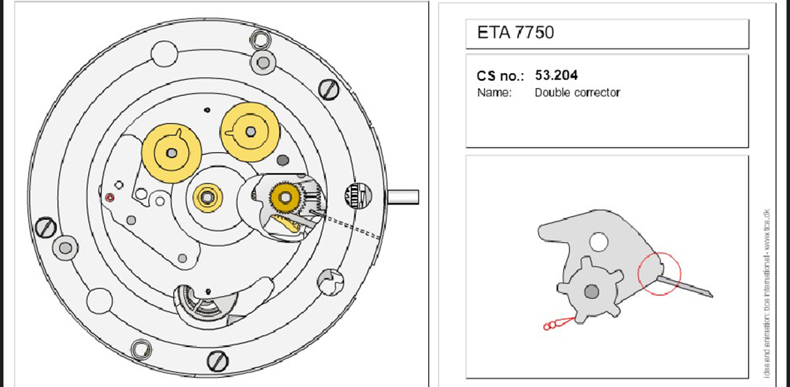

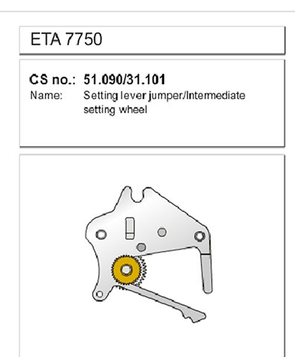

Сломано ничего не было. Неисправность заключалась в проскальзывании в завальцовки верхней шестерёнки (на рисунке 1 она жёлтая) двойной шестерни переводного колеса, перевода календаря, а нижняя вращает минутное колесо.

та двойная шестеренка специально сделана так, чтобы могла проскальзывать с определенным усилием, это для безопасности
Проскальзывала она явно без усилия, пришлось чуть поджать и всё заработало.
