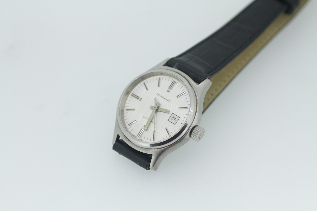

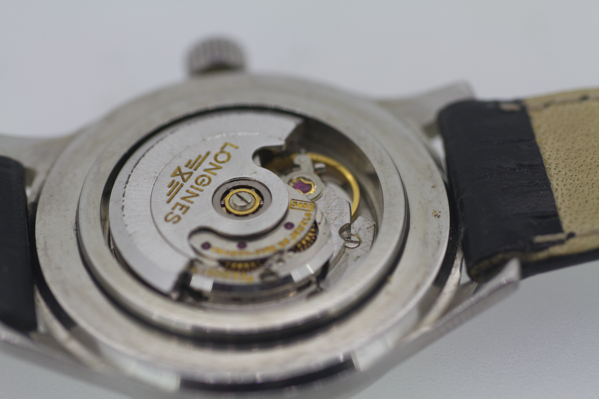

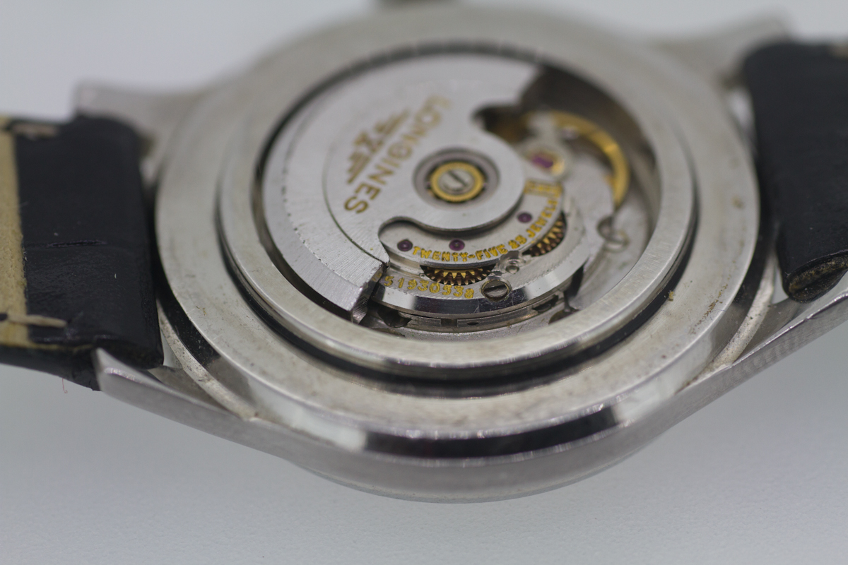

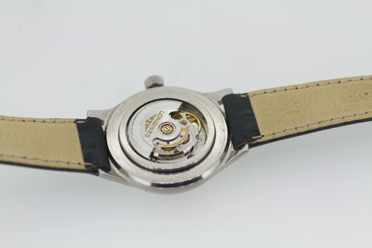

Помогите с определением калибра.
Вот такие автоматические часы.
Есть серийный номера и на крышке и на механизме.
Калибр стоит 5851 и ни в одной базе данных (например, тутhttp://www.ranfft.de) , ни в одном каталоге такого нет и даже похожего...
Находятся только на ebay с таким же калибром.
Где можно найти информацию и что смотреть?..

ETA 2651.

Спасибо!
А где можно найти такую информацию по базовым механизмам?

И еще, у ETA 2651 21 камень, а у меня 25....
Может так быть что это ETA 2671?

2651 и 2671 практически одно и тоже, разница в частоте полуколебаний и шарикоподшипнике ротора.

То есть так бывает, что частота от одного калибра, а остальное от другого?
Подшипник, кстати, немного не такой как на тех.рисунке.

Изначально Longines 5851 (анонс 1972 год) основывался на ETA 2651. Аналогично и с более высокочастотным 2671-м, который также имеет корни от 2651-го калибра, и который изначально внешне практически ничем не отличался.

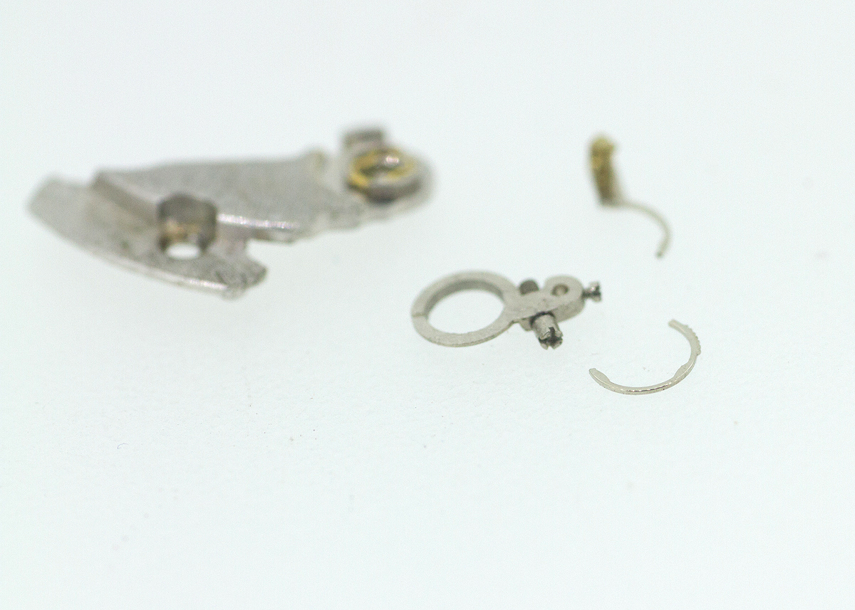

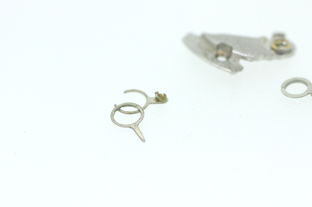

Добрый день.
У меня еще вопрос по этому калибру.
Сломана вилка-регулятор (не знаю как правильно называется по-русски) надвое.
Если искать запчасти к ETA 2651 2671 или - они совсем другие, моя регуировалсь винтом, а на вилке были зубцы.
Менять целый мост - тоже, к тому же от ETA он с системой etachron, к которой у меня нет инструментов.
К калибру Longines 5851 аутентичные запчасти только у механизма подзавода, нигде нет следов, что мост был так же не ETA.
И идентичную вилку мне не найти.
Как лучше поступить в плане ремонта?
(Стандартную из двух частей к калибру 2651 так же не померить из-за винта).
