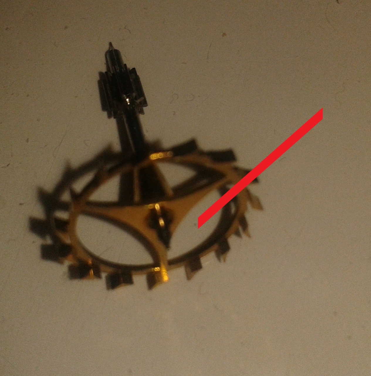

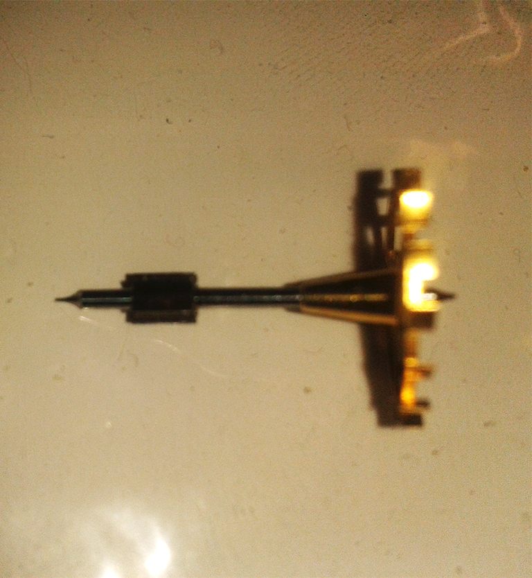

Здравствуйте , посоветуйте кто знает где в Питере выточить качественно ось анкерного колеса. Предлагают в одной мастерской сломанную цапфу сточить высверлить отверстие и вставить новую, как вы смотрите на эту операцию. Вставка должна быть колёная я так понимаю. Спасибо.
Стоит колесо где стрелка .

На фото кажитса что цапфы целы. Это ваше колесо?
Это кажется там где стрелка она сломана это анкерное колесо такое в фузейныном механизме.

Эта часть снимка не в резкости , переснемите !

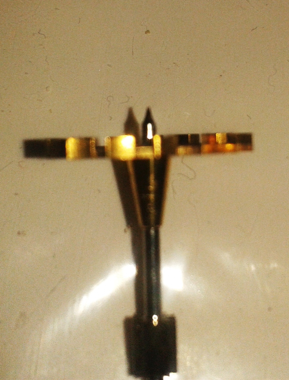

лучше не выйдет. Сломана половина, другая часть осталась в камне.

Похоже что вообще ненадо точить ось , достаточно выровнять торец оськи и работать с камнем .
Боюсь там маленький кусок остался камень можно сломать , а такой взять будет негде часы 50 годов. На фото видно , что большая часть цапфы обломана.

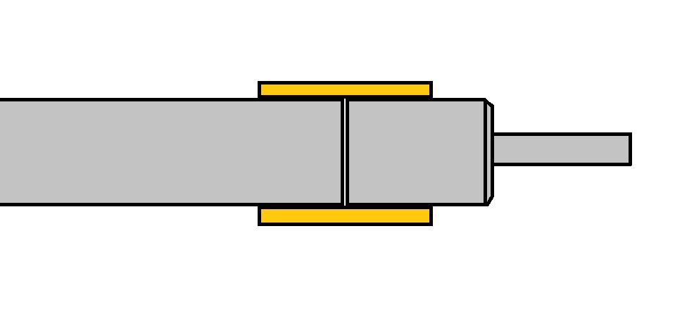

ага, и зубья на каленом трибе нарезать и отполировать, и чтобы качество не хуже заводского
есть два пути:
1) вставка новой цапфы
2) крепление вставки с цапфой на тампоне (втулка такая)
если есть твердосплавное сверло, чтобы сверлить отверстие под цапфу в каленой стали, то подойдет и 1 метод
если сверла нет, то колесо нужно снимать с оси и конец оси отпускать, что не есть гуд, тогда предпочтительнее 2 метод

Сообщение от Dima343 Посмотреть сообщение
есть два пути:
Вложение 879139
Спасибо , а какой материал используется для крепления этих частей во втором варианте?
