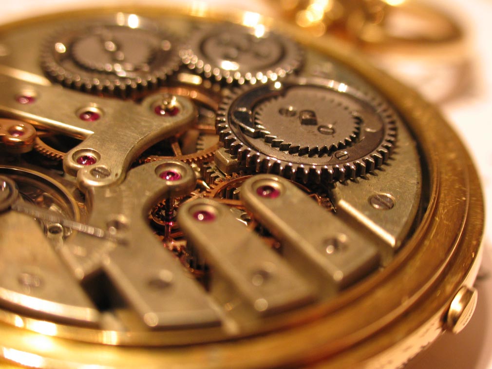

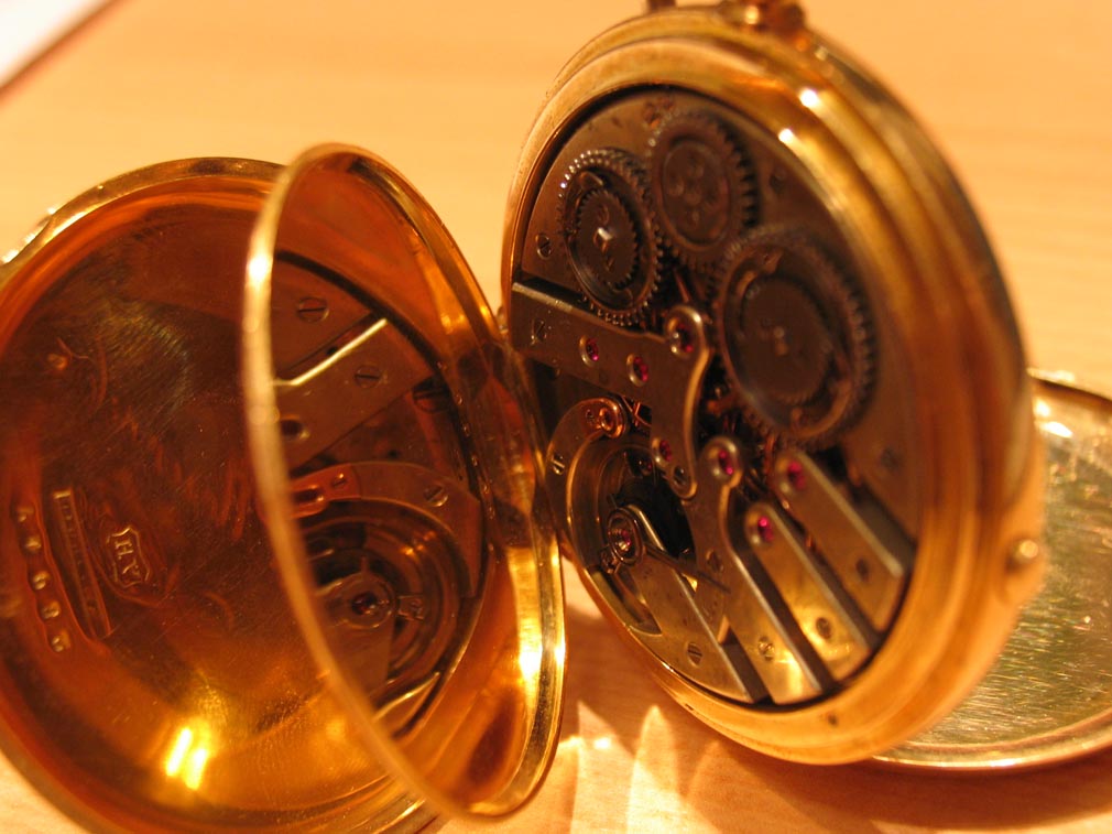

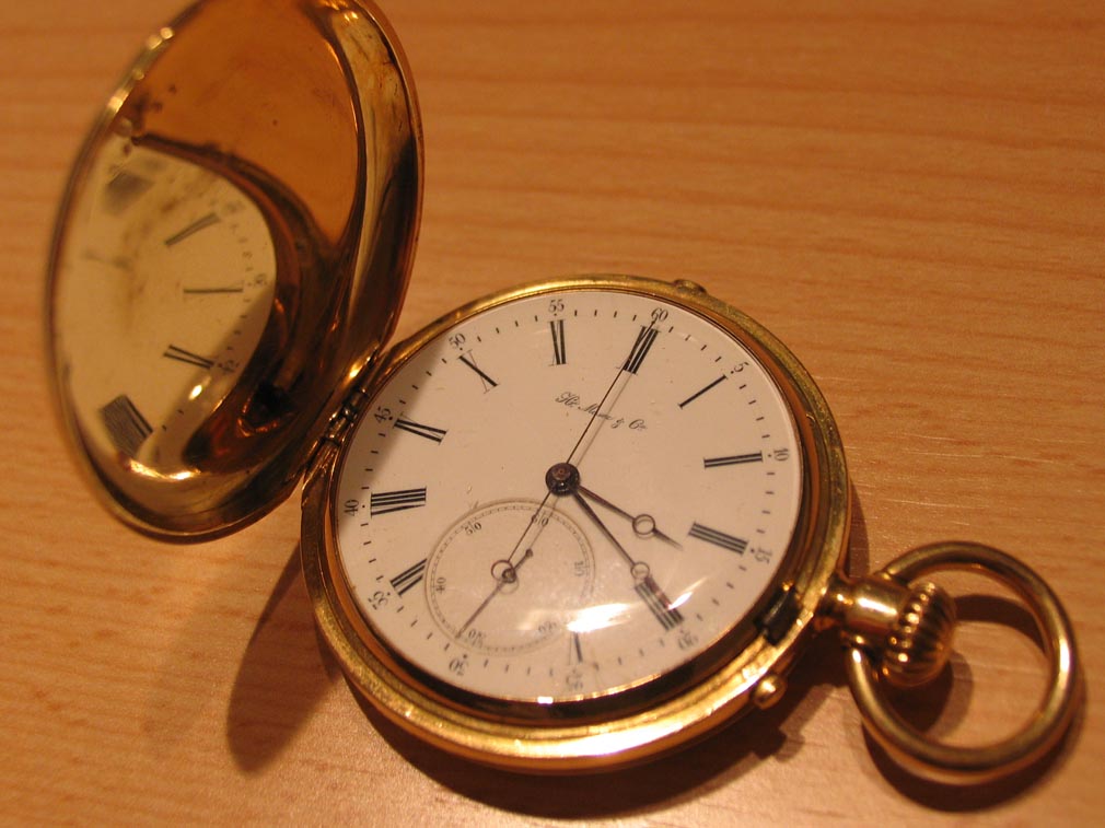

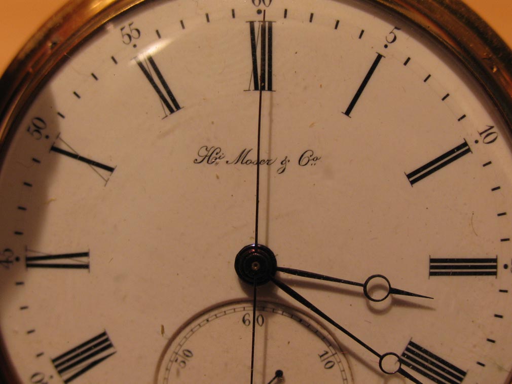

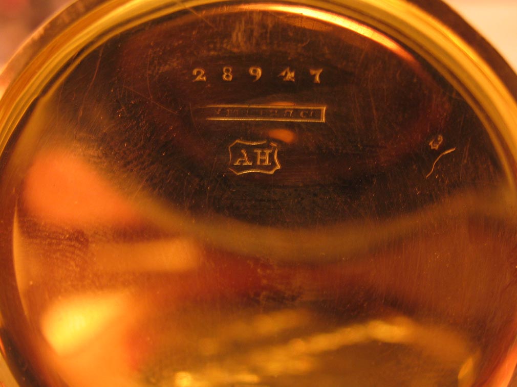

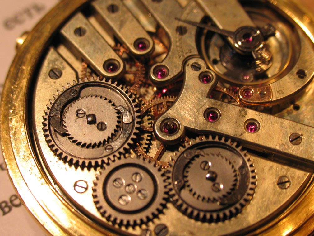

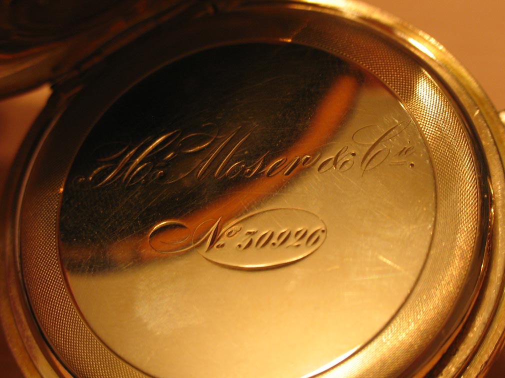

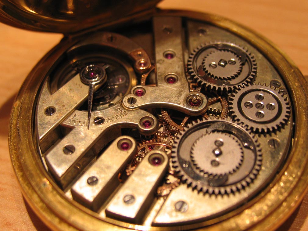

Добрый вечер, джентльмены. Хотелось бы услышать ваше мнение по данным часам, хронографу Henry Moser, а в первую очередь по их оригинальности, примерном году выпуска и, разумеется, их ценности. Из тех особенностей, которые мне показались интересными, стоит отметить то, что при запуске хронографа, стрелка двигается "шагами", как в кварцевых часах, а не плавно. Также интересно то, что вторая кнопка (справа под заводной головкой) используется для перевода стрелок (чтобы перевести стрелки,ее необходимо зажать и вращать заводную головку), а не для сброса показаний хронографа (такая функция в данных часах отсутствует). Сами часы в прекрасном состоянии, на ходу и производят впечатление новых, сомнение вызывает лишь факт отсутствия мануфактурного клейма на механизме. Куплены данные часы были пару лет назад на блошином рынке в Берлине человеком не очень-то разбирающимся в данных вопросах. Фото задней крышки, механизма и циферблата прилагаются. Заранее благодарен.

похоже на сборную солянку! Корпус мозер. Механизм двухбарабанный с независимой секундой... Только Мозер таких не делал...

А мне думается вполне себе Мозер,да причем редкий!Машина класс-очень высокого класса!

Отличные часики jump second или morte seconde - прехронограф. Такая конструкция была популярна в середине 19 века, но была вытеснена хронографами. Недостатки были указаны выше - проблема с обнулением стрелки.

Как движется малая секундная стрелка? Плавно, или как-то тоже рывками?
Надпись на циферблате Hi Moser & Co - неправильная, надо Hy Moser & Cie. А вот на крышке уже правильно.
Конечно, странно что такой механизм. Обычно либо механизм должен быть с клеймом, либо на крышке должна быть соответствующая подпись про мертвую секунду.
Надо смотреть как крепится механизм в корпусе, как сделана кнопка включения большой секунды, и как крепится циферблат к механизму. Если все родное - это хороший ценный Мозер.

Малая секундная стрелка движется почти плавно, частота колебаний конечно заметно меньше, чем у современных часов. Большая стрелка (хронографа) двигается рывками в одну секунду, как в кварце.

Обращаться туда смысла нет, это точно. Они ничего не сохранили, с нуля открывали производство. Можно попробовать обратиться в IWC, но те врядли ответят что-то конкретное.
Каталог существует, но в нем таких часов нет. Были бы - это бы сразу упростило задачу.
Так что лучший способ - привезти посмотреть живьем крепление, кнопку и т.д., потому как без микроскопа дальнейшие диагнозы смысла не имеют. Склоняюсь к мысли, что штука оригинальная, по крайней мере вероятность 70 на 30.
Мосты и накладки в засохшем масле, такие бы отчистить, машина будет сиять.

German! Извините за оффтоп. Все время вспоминаю известную статью, размещенную на Вашем сайте. Вам хотя бы раз в жизни попадались часы с текстовой надписью Hy Moser & CО и характерным щитом с СО?
