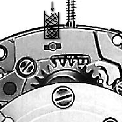

Для ЕТА 2824, 2892 и т.д., не принципиально в каком положении вал находится, главное не продавить переводной рычаг (что и произошло), поэтому надо надавливать не иголкой, а спец.инструментом.
"Спец.инструмент" от Bergeon, это конечно сильно. А по сути это остро заточенная отвертка, размер можно понять посмотрев на отверстие в мосту, там где фиксатор.

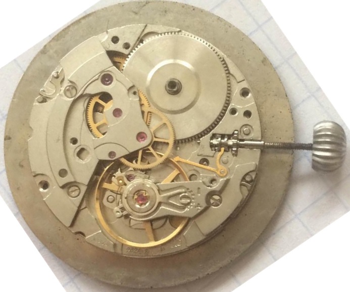

Господа, разобрал часы до такого состояния (см. фото во вложении)ь. Подскажите пожалуйста, какие действия следует произвести далее.
Спасибо.

Сообщение от kash Посмотреть сообщение
Собрать обратно
Вам надо снимать стрелки, циферблат, календарь и тогда доберетесь до ремонтаура.

Нет - собрать и к мастеру.
Сообщение от Андрей Крукович Посмотреть сообщение
Использую конус , что бы был упор .

А почему-бы в этом состоянии не поставить кулачковую муфту на место.
