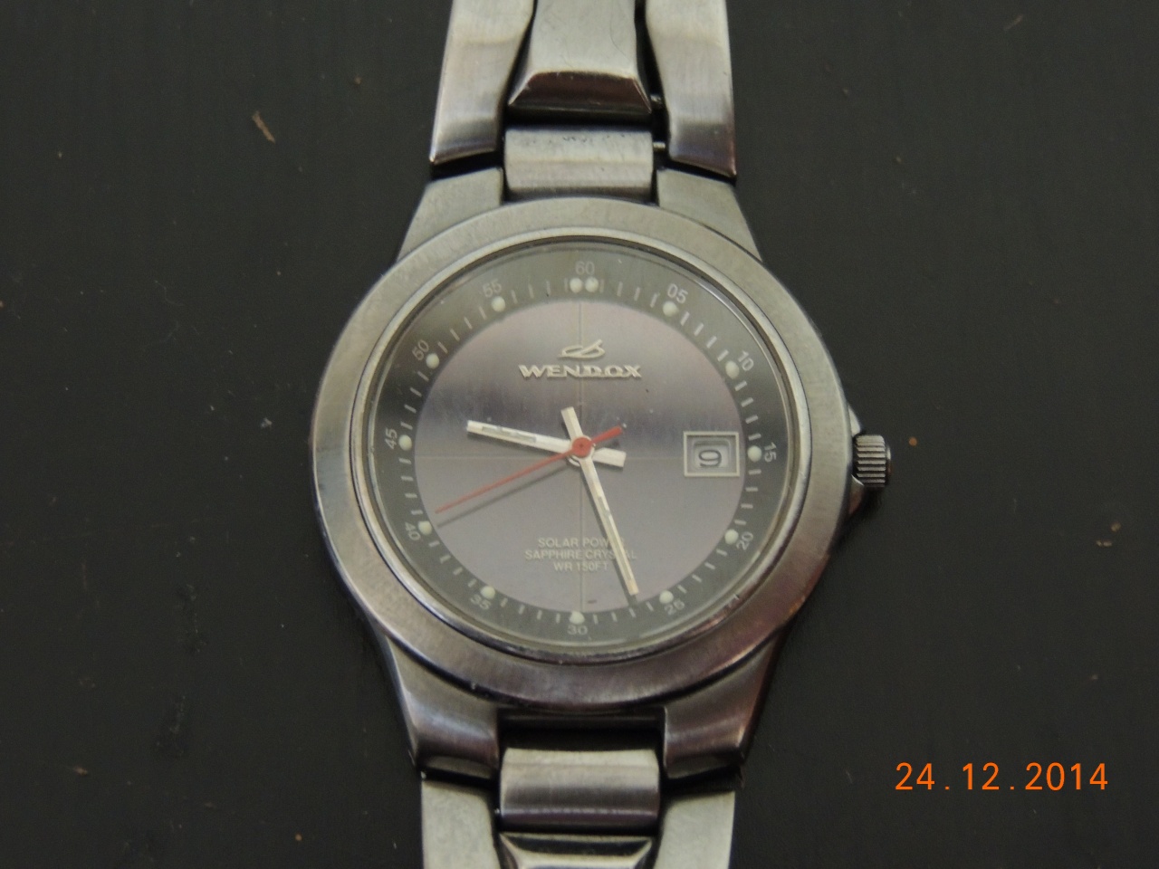

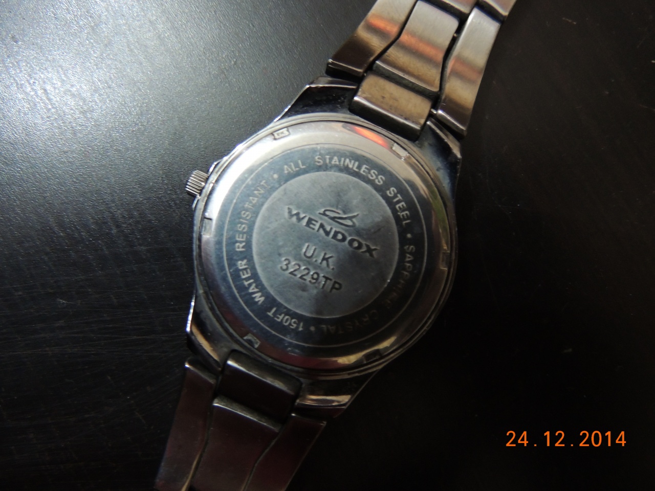

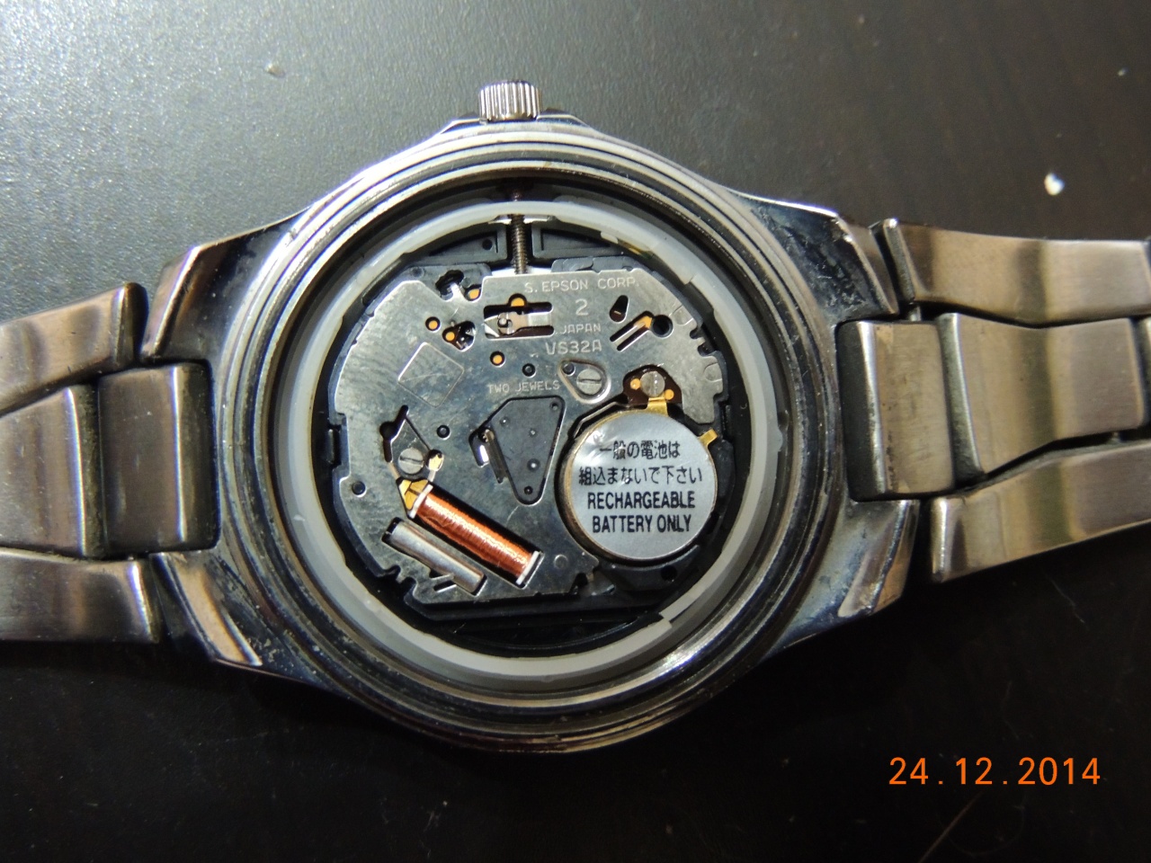

Вот обещанные фотки

Сколько раз Вы меняли аккумулятор за это время?

Вот такая там стоит: Seiko Kinetic Capacitor 3023 24Y (Panasonic MT920 со специальным разъемом).
http://www.amazon.com/Seiko-3023-24Y.../dp/B00OU077LG
На ebay выбор действительно невелик, но тем не менее вроде как реально заказать - вопрос цены. Самое дешевое, что сходу нашлось- примерно 2300 руб. с доставкой в Россию.
Посоветуйтесь с Анатолием Лысенко (Республика, 5 этаж, Электра) - за спрос денег не возьмет, но есть вероятность, что подскажет что лучше в Вашем случае предпринять. +7 902 30 616 22

О! Действительно с аккумулятором.
У этого китайца можно купить за $22, а разъем - взять от вашего аккумулятора и прикрепить к.
Или подождите, пока у него же 3023-24Y не появится в продаже http://www.ebay.com/itm/261577347769 (на цену внимание не обращайте, т.к. продает он их по $22, а цену завышает когда нет в наличии - чтобы листинг не снимать ).
Еще можно 3023-24Y тут взять за $30 - http://www.ebay.com/itm/131182411099
