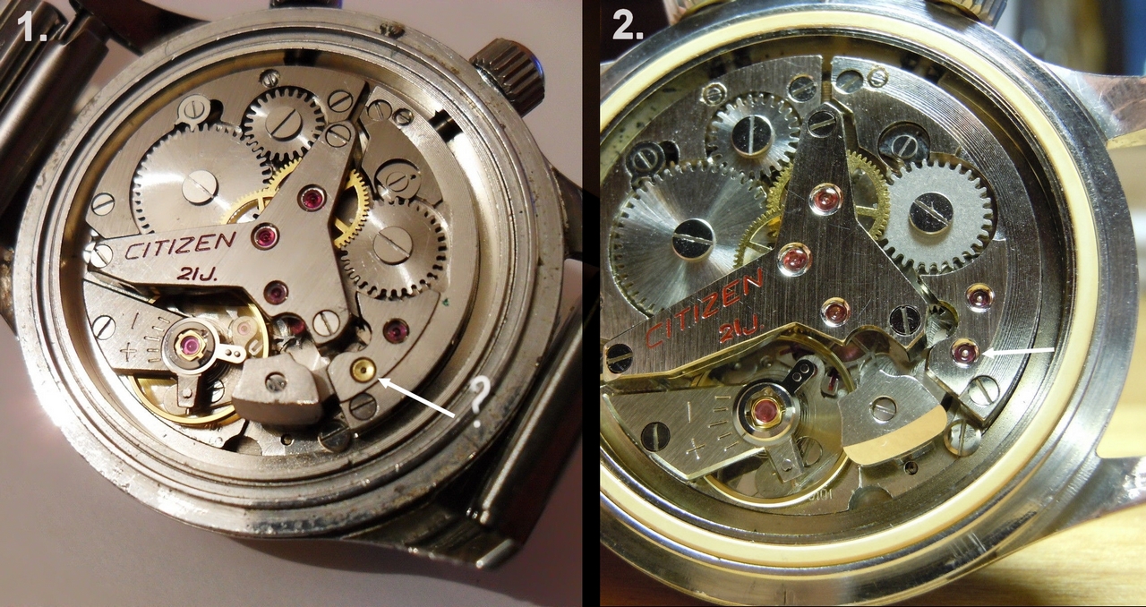

Прошу оценки мех-зма на предмет отсутствия камня
Решил приобрести себе резервный механизм. На ибее нашел часы-донор (рис.1), но смущает разница с оригиналом (рис.2).
Буду очень признателен, если кто-нибудь из спецов оценит. На первом рисунке выбит камень или это такая модификация камня ?
Справа образцовый механизм.
Заранее спасибо.

это не камень а футор ( латунь ).

Сообщение от миша Посмотреть сообщение
А чем обьясняется различие со вторым рисунком ?

Сообщение от Nikitas Посмотреть сообщение
Добрый день,
Наверное при ремонте часовщик заменил сломанный камень на футор, не имея оригинального камня. Показывает "честность" часовщика которой это сделал.
С уважением, Душан

Спасибо, что откликнулись и разъяснили.
Будучи невеждой в часовых деталях, я понял что мех-зм немножко инвалид, но на честном протезе : -)
