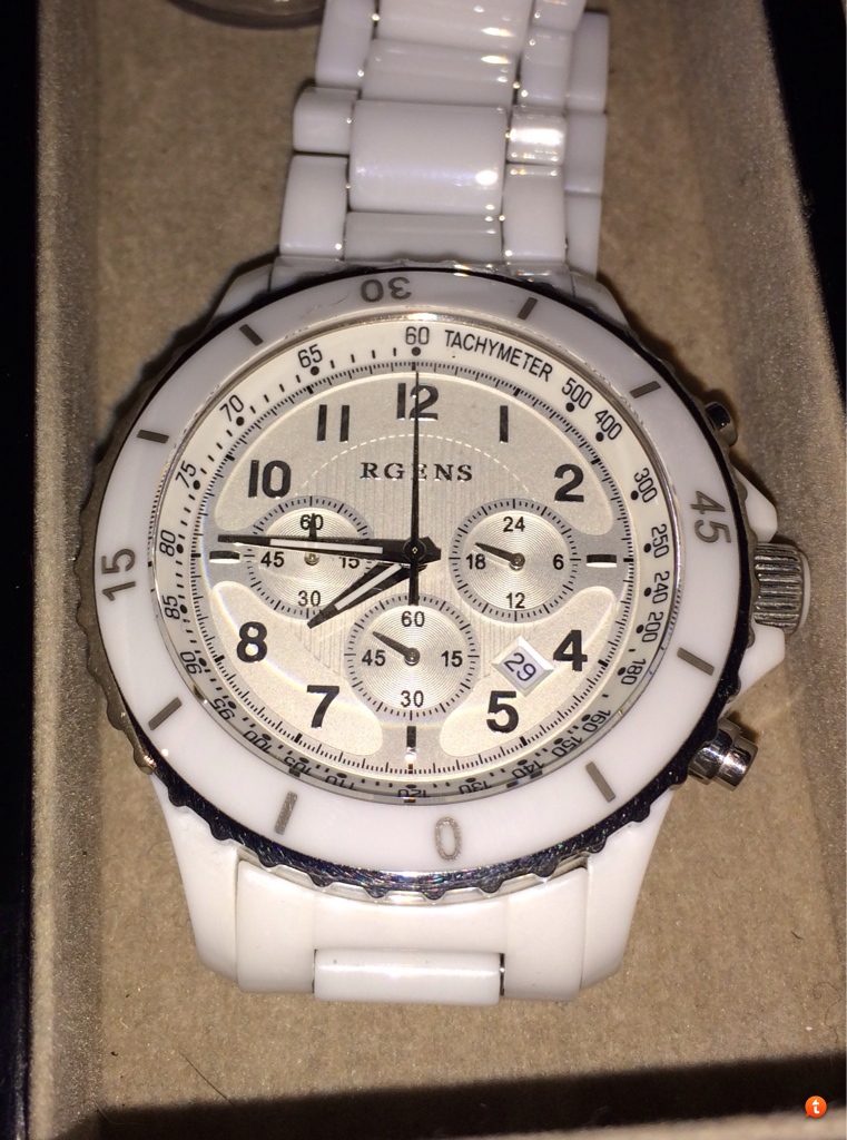

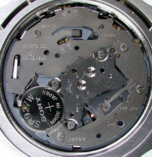

Доброго времени суток! Столкнулся с проблемкой. Проблема смаленькой стрелкой на 9 часов. Хронограф Мийота OS20, стандартный такой как в большинстве Касио стоит например. Сбились настройки хронографа. Калибруем: заводную головку в крайнее положение, верхней кнопкой выставляем центральную стрелку, а вот при нажатии на нижнюю кнопку стрелка счётчика минут хронографа не обнуляется в свой "ноль", хотя должна делать это одним щелчком. Как её вывести на место?? Может есть какой секрет?? Или она просто провернулась на оси??
Столкнулся пару раз с такой проблемой. В 99% часов она обнуляется без проблем. А тут не получается. Спасибо.

Стрелку нужно снять м переставить

у стрелки на 9 часов механический сброс
возможно вы недостаточно сильно нажимаете на кнопку сброса, должен быть слышен щелчок

Щёлчёк слышен, но на ноль стрелка не возвращается. Обнуляется на какое то там значение. В этом то и вопрос.

В этом механизме стрелка накопителя сбрасываетса механически , как в механике. Так что настроить кнопками не получится.

Если сбрасывается всё время в одно и то же положение - снять и поставить на ноль. Если каждый раз в разное - проверять узел сброса.
