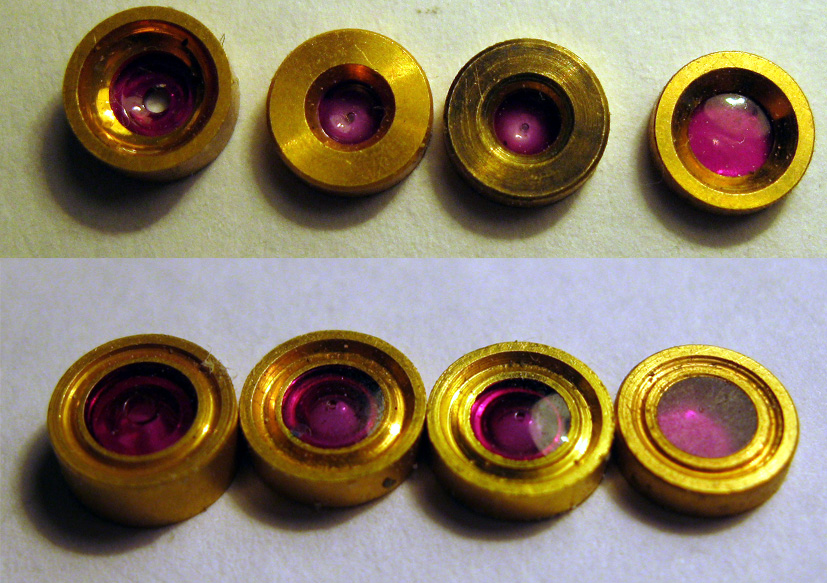

Сообщение от dmvt1 Посмотреть сообщение
Размеры камня обозначьте. Камней много, а какой стоит в 6МХ неизвестно. Диаметр наружный, внутренний, высота.
Они в шатонах.

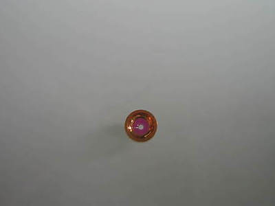

Добрый день!
Цапфы оси балансного колеса 6МХ равны 18/100 мм в диаметре. Подходящий камень выпускается с завода в латунной обойме, камень типа СЦ2820. Латунная обойма 5.0 мм в диаметре, и толщиной 1.40 мм.
С уважением, Душан
Название: 6 MH Balance Jewel.jpg
