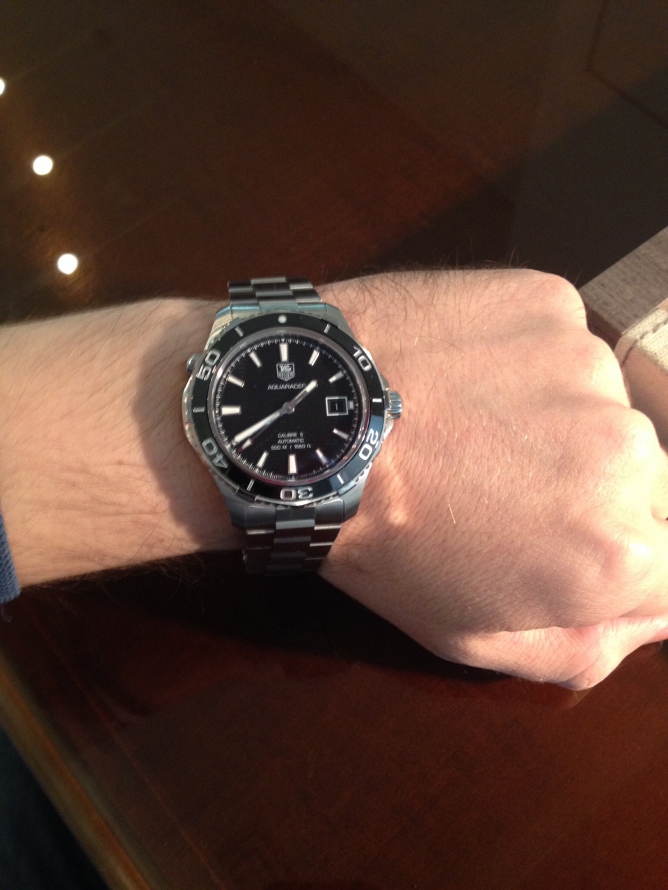

Всем привет.
Стал я недавно обладателем новых часов. Пришел в магазин за конкретной моделью. В наличии ее не оказалось, но продавец сказала, что завтра их могут доставить в магазин, и заманила скидкой в 20%.
На следующий день они уже ждали меня в магазине. При осмотре часов заметил небольшую коцку сбоку на торце. Меня убедили, что возможно не аккуратно показывали их прежде и могли поцарапать (хотя за день до этого было сказано, что часы прийдут со склада), либо на фабрике при сборке могли допустить такую вот оплошность и не заметили... Предложили перед продажей отшлифовать это место. И действительно принесли через 20 мин. уже с чистенькой боковинкой.
Прошло несколько дней, заметил погрешность хода + 20,25 сек. почитав форум понял, что для моего меха это много, пошел к ним в сервис. Сказали, что да погрешность + 23, и что то сделали по настройке. дали бумажку с значением +1.
Но спросили не ударял ли я часы, потому что в них что то там слетело, но сказали типа не парься все поправили. Я по неопытности не понял, что сказали слетело,
Но вспомнил сразу про коцку. Походив в часах еще недельку понял, что теперь они отстают на 4 сек. в сутки. Пришел опять в сервис, поставили на аппарат, говорят у тебя + 4. Говорю как такое может быть когда на деле - 4. Мастер говорит, ну может стрелки задевают чуть чуть, взял лупу посмотрел, говорит так вроде ничего не видно, хотите оставляйте на диагностику. Но тут же сказал, что если они были стукнуты или еще чего, это выявить сложно.
Пока часы не оставил, сервис именно этого магазина. Подумал если и нести, то к официалам, не связанным с ними, потому что уже есть какое то ощущение, что часы продали не новые, или с браком или еще чего?
Человек я не опытный в вопросах часов, поэтому хочу совета, зря я парюсь по этому поводу или нет? Стоит нести на диагностику или с часами все ок, просто такие работники в сервисе... Заранее спасибо за ответы

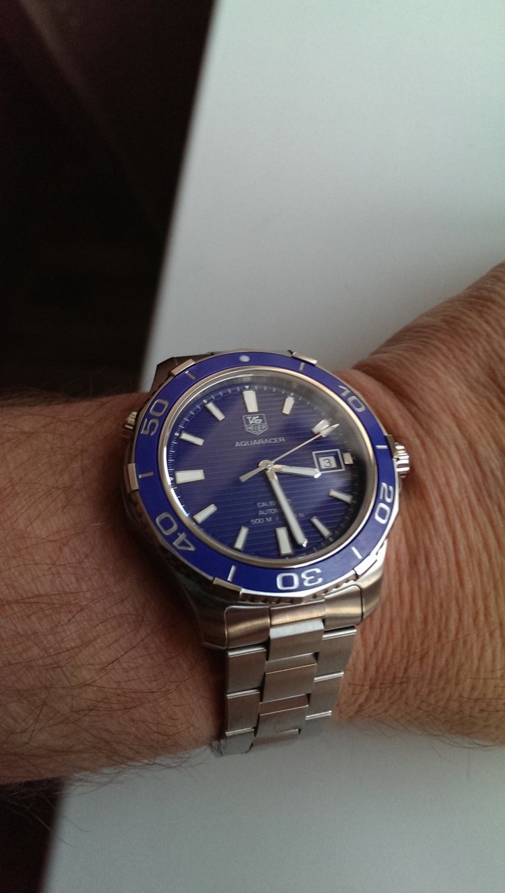

Я четыре дня назад такие-же купил в Тайм Авеню, только синие.Вначале было -3,а сегодня уже в ноль,а может и +1,это нормально,механизм прирабатывается.Обычно...плохо,если часы долго лежат до продажи.А при ударах слетает градусник обычно,но это легко регулируется...только сначала нужно набраться терпения.Теперь хотя-бы месяц.Хотя допуск у них -10+15.Вы в допуске.Следите за изменения и,связанными с положением часов,заводом пружины.Постепенно всё можно отрегулировать и решить,не горячитесь.
