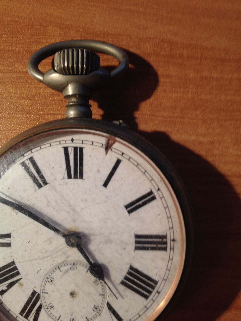

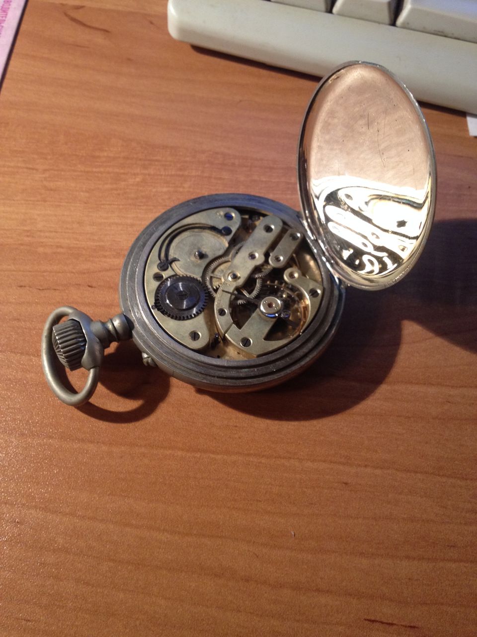

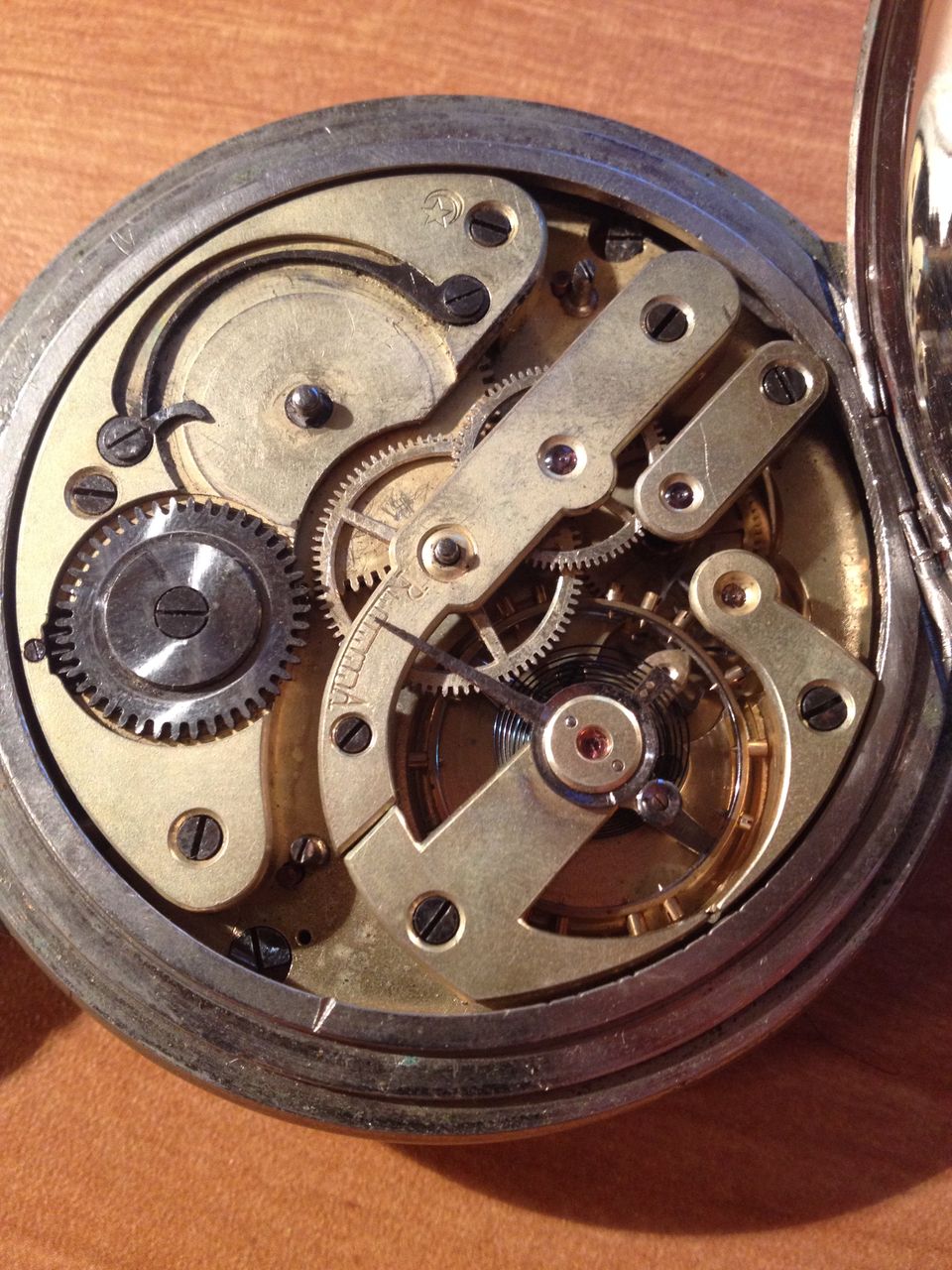

Добрый вечер!
Вспомнил про эти часы, очень давно нашел их чуть не на помойке.
Состояние не очень - секундная стрелка отломана, отломана вторая крышка, нет заводной пружины. Стрелки крутятся. На механизме отчетливая эмблема полумесяца и звезды.

С чего Вы взяли, что нет заводной пружины? То , что стрелки крутятся не говорит о том, что нет пружины. Мало ли дефектов.!

Не хватает одной шестерни-стопор есть,а её либо на донора сняли,либо просто потерялась!
А по сами часам что скажете? Год и производитель.

Барабанного колеса нет. Клеймо расхожее, но 99% что производство Phenix Watch Co.
http://en.wikipedia.org/wiki/Phenix_%28watches%29
