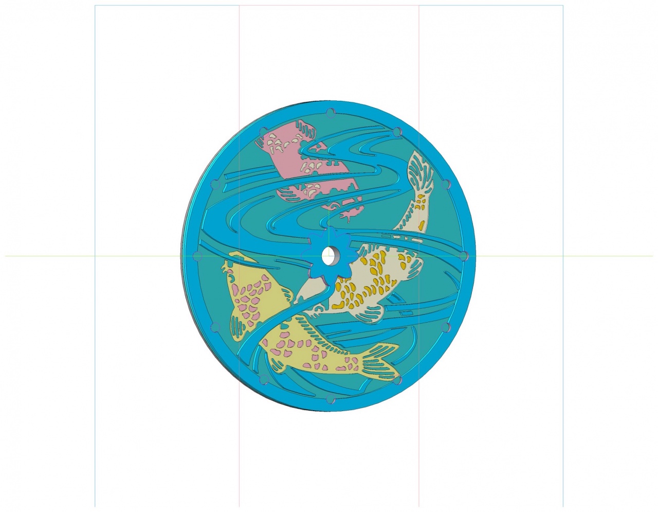

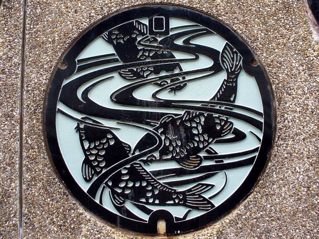

Для первого экземпляра нам нужно что-нибудь по-проще, чтобы получить опыт и отработать технологию.
На глаза попались великолепные примеры в нашей тематике и схожие по принципу исполнения.
Японские городские канализационные люки ...
Выбираем карпов как очень символичный образ.

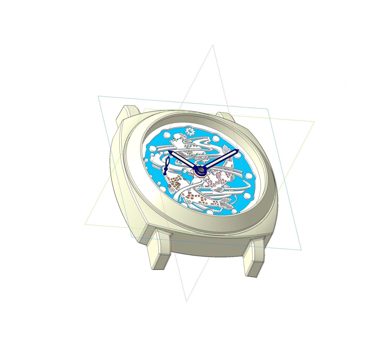

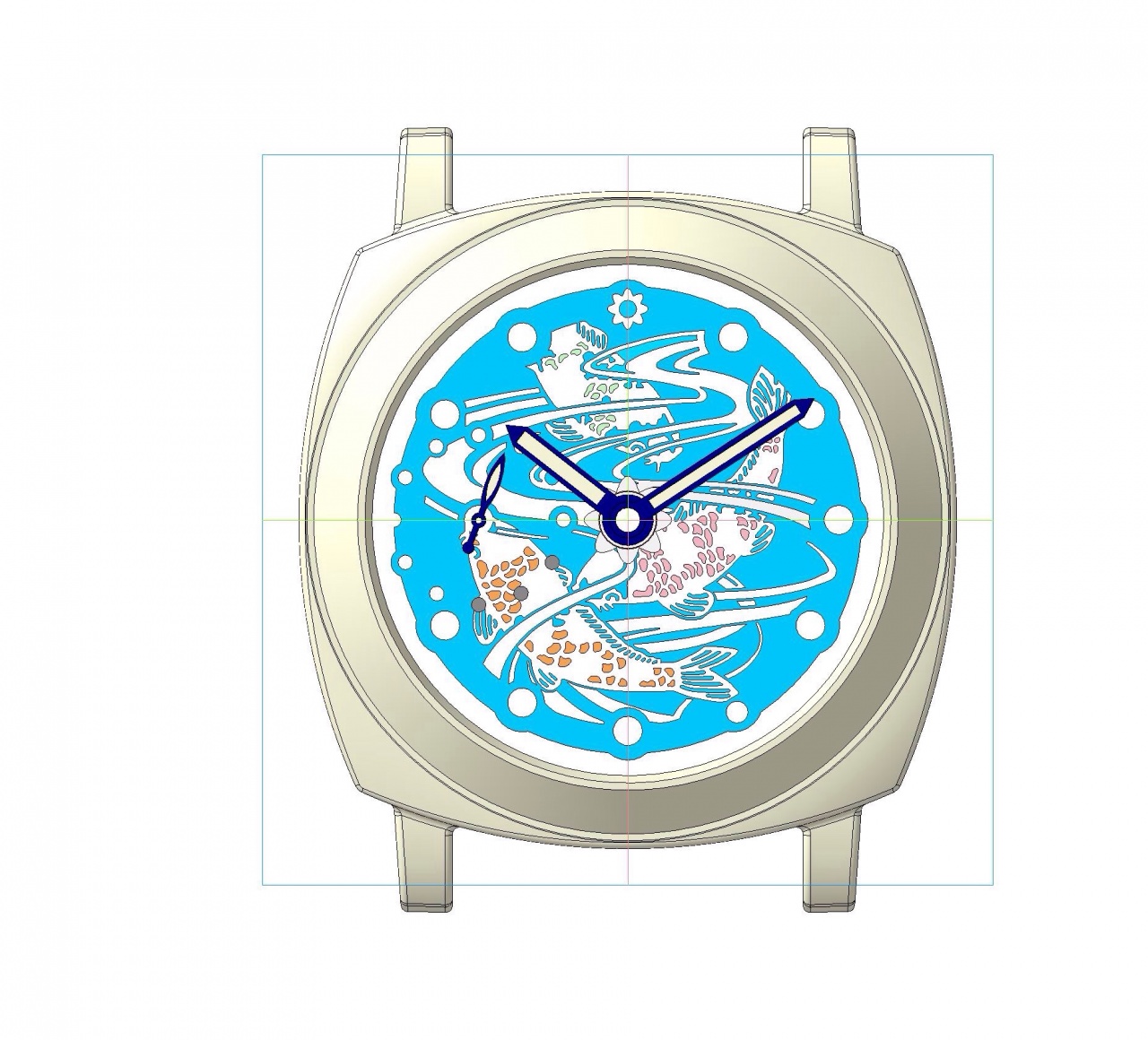

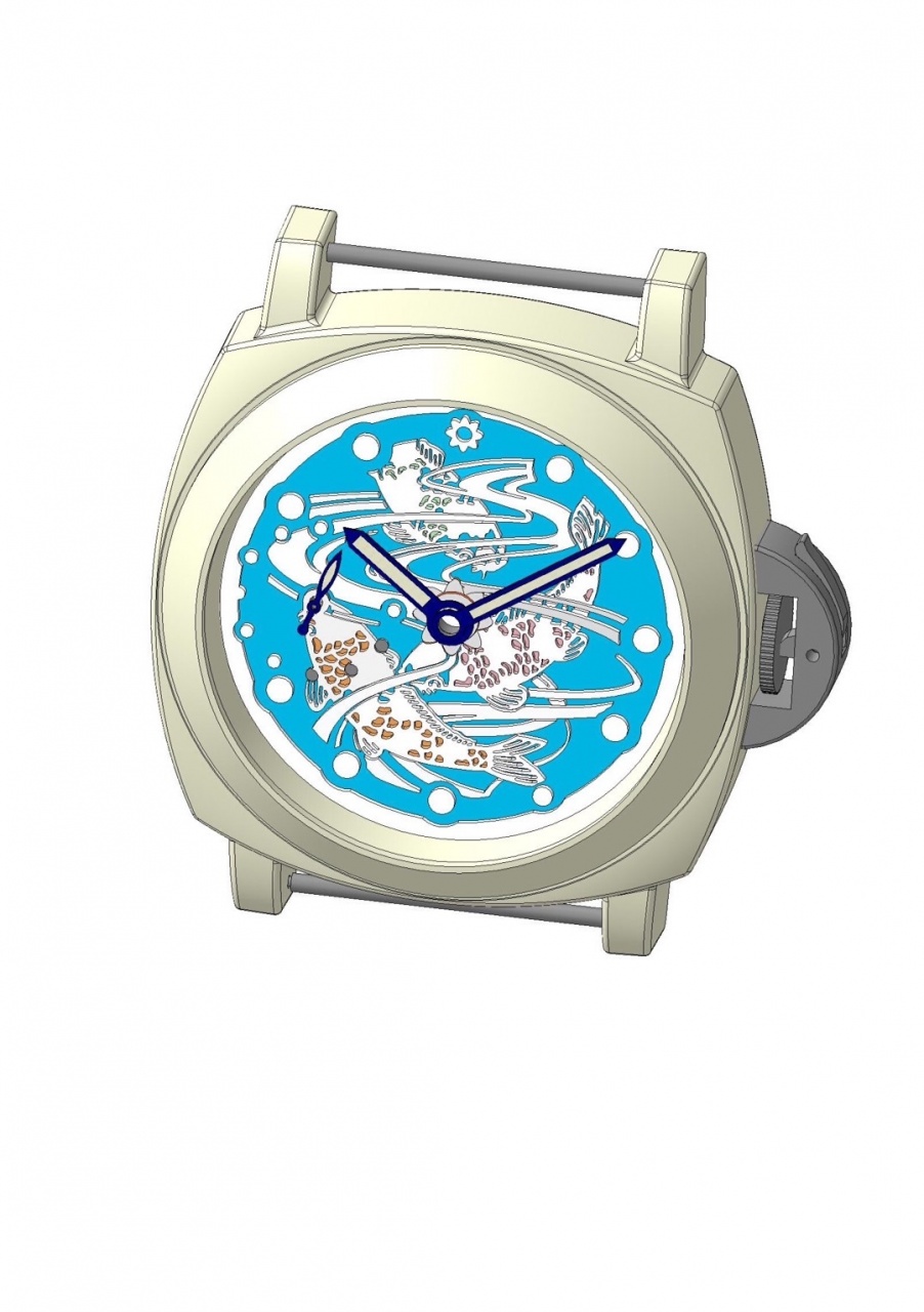

Далее переходим к 3D моделированию. Такой подход позволяет нам убить двух зайцев: создать полный 3D прототип циферблата в размер для изготовления на 3D принтере заготовки (мастер-модели) и сразу прикинуть как это все будет смотреться в корпусе и со стрелками.
Карпы - древний японский символ целеустремленности и преодоления трудностей в достижении цели. Раньше карпы были символом мальчиков в самурайских семьях, сейчас это символ мальчиков и юношей в японии.

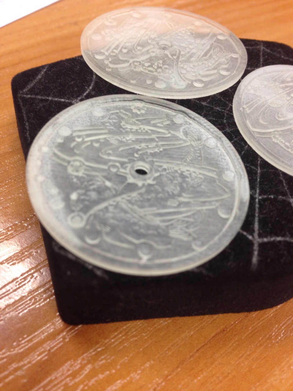

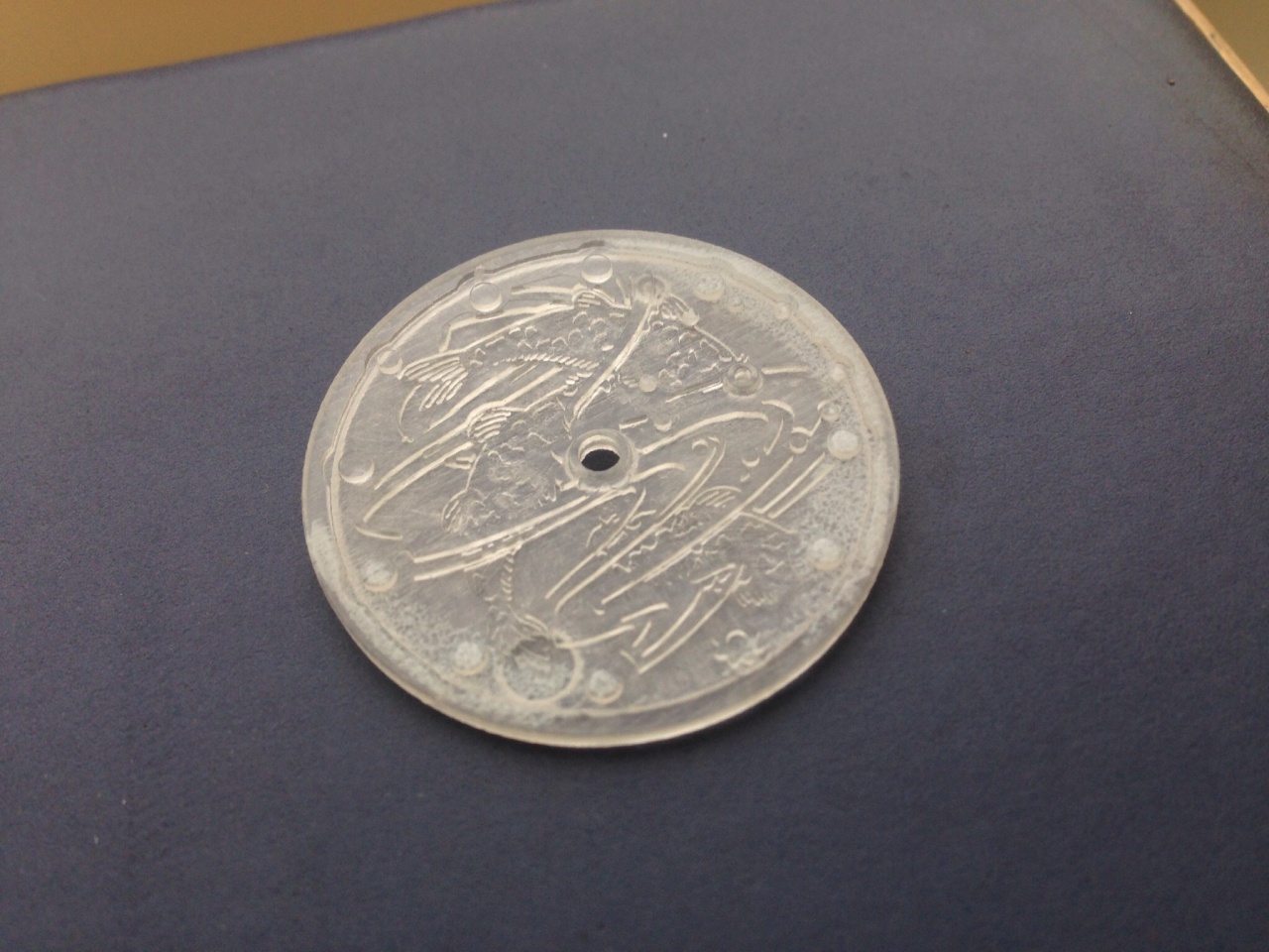

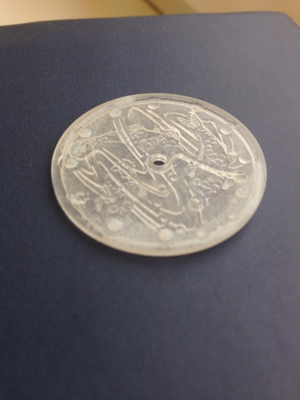

Ну вот, настало время перехода из мира виртуального в мир материальный.
Выращиваем циферблат по модели на 3D принтере из полимерной смолы.
Точность должна быть высокая, глубина выемок и толщина перегородок составляет доли мм. Не каждое оборудование пока способно работать с такой точностью.
С натягом, можно сказать, что все нормально. Ножки, правда, мы потеряли ...
Сделали разные конфигурации циферов под разные диаметры и калибры.
На фото, видно, что то вроде пены. Этот дефект внутренней структуры, на параметры на поверхности не влияет.

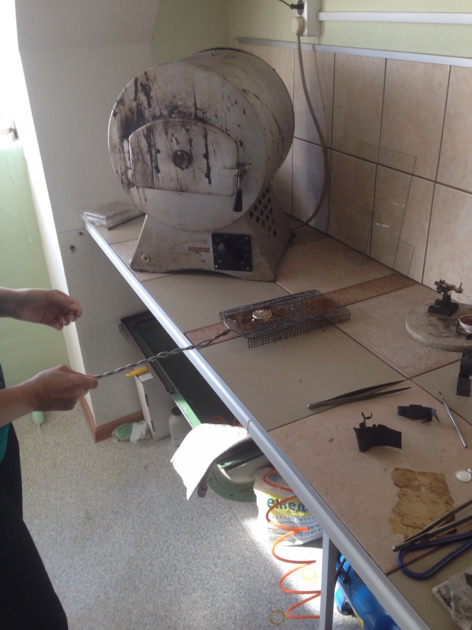

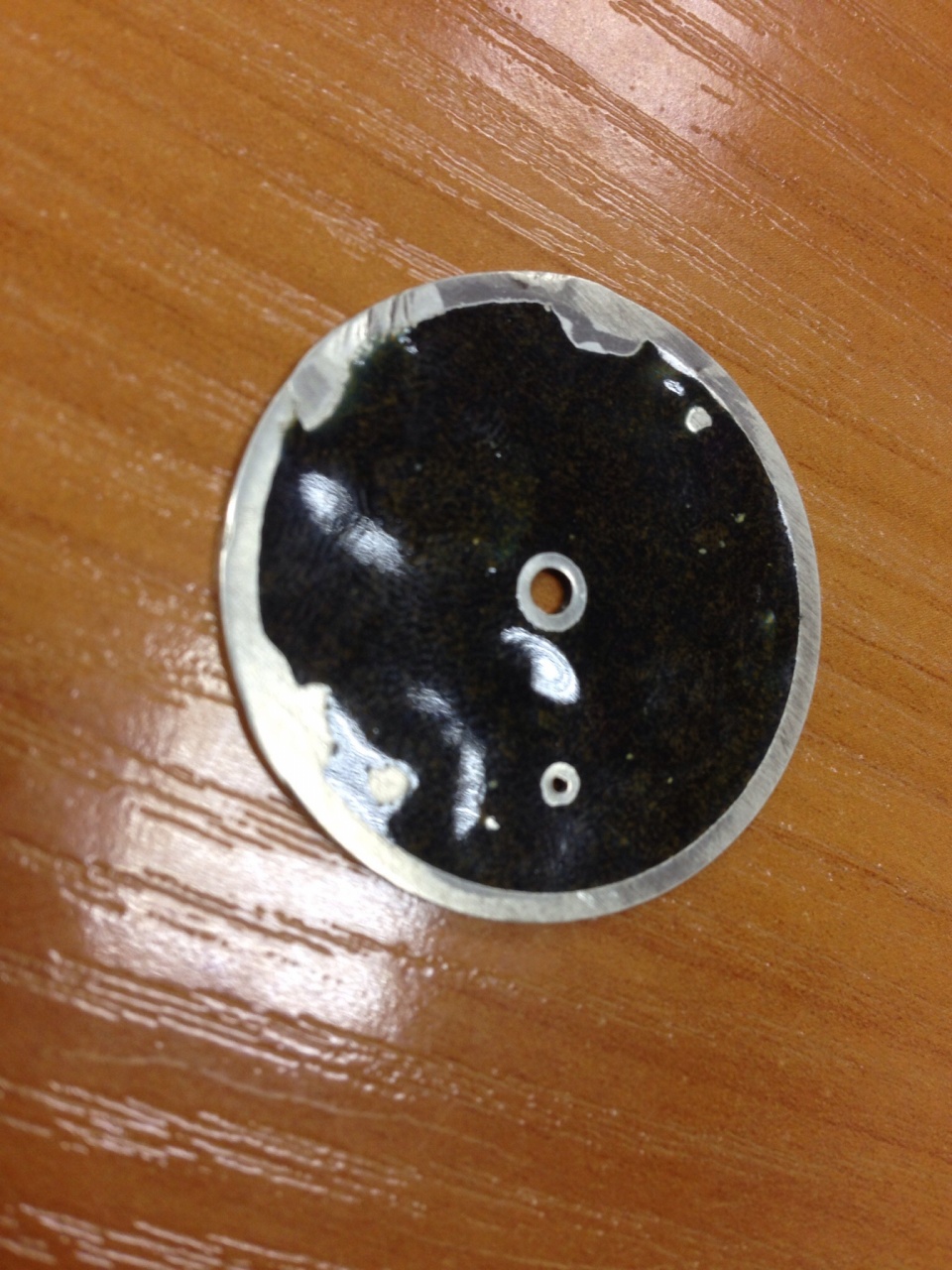

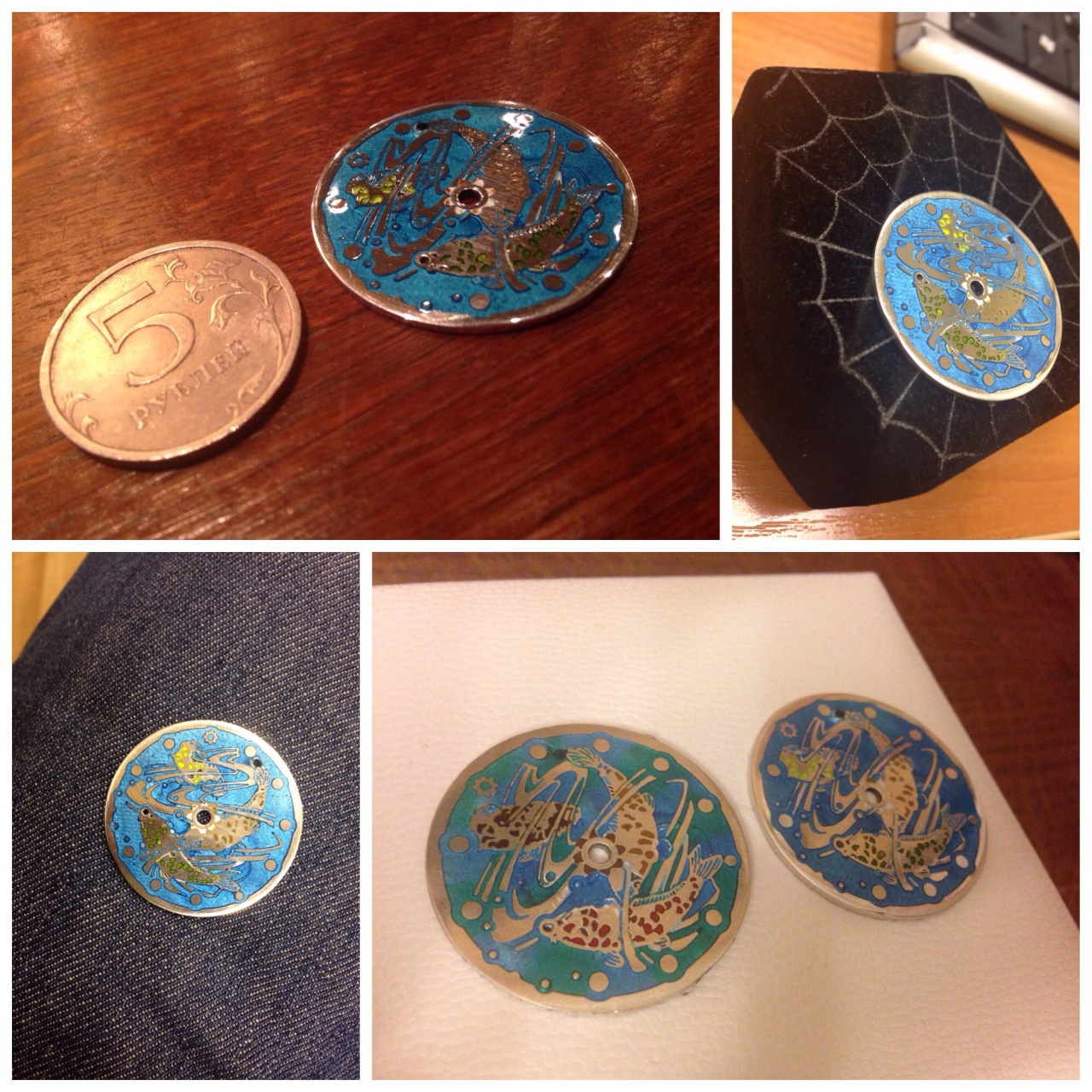

Ну, а дальше пошла ручная работа.
Изготовление формы и литье по выплавляемым моделям. Нанесение эмали.
Пока много "косяков" и в проливке и в эмали, есть над чем работать. Но допустимую толщину выдержали, эмаль не трескается, хотя с точным подбором цвета пока есть сложности.
Нужна более тонкая шлифовка и полировка, возможно потребуется родирование.
Прозрачная эмаль придает глубину, на фотографиях не передать.
Для получения более точного рисунка, 3D модель переделали с учетом ошибок. Попробуем печать на более точном принтере.

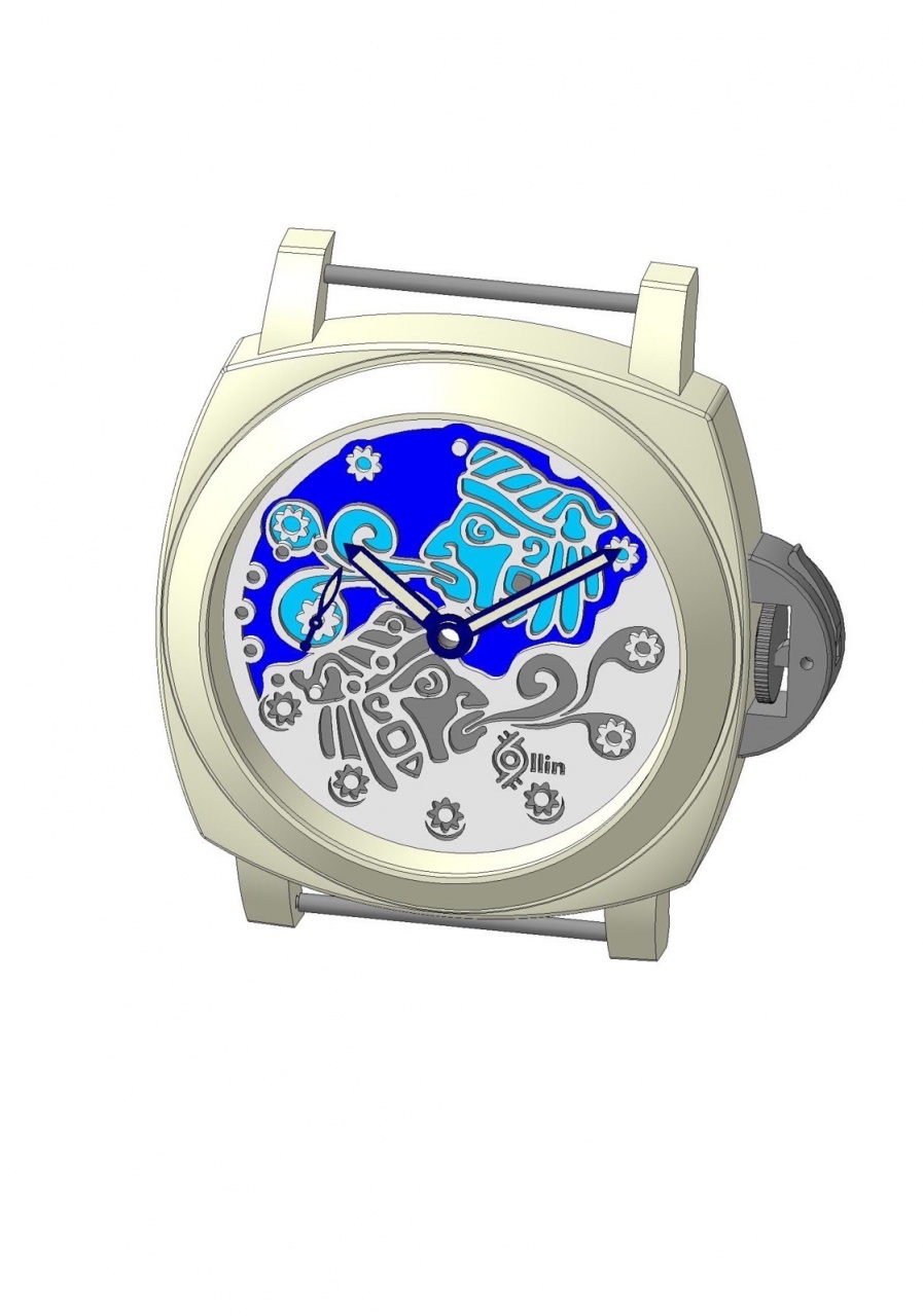

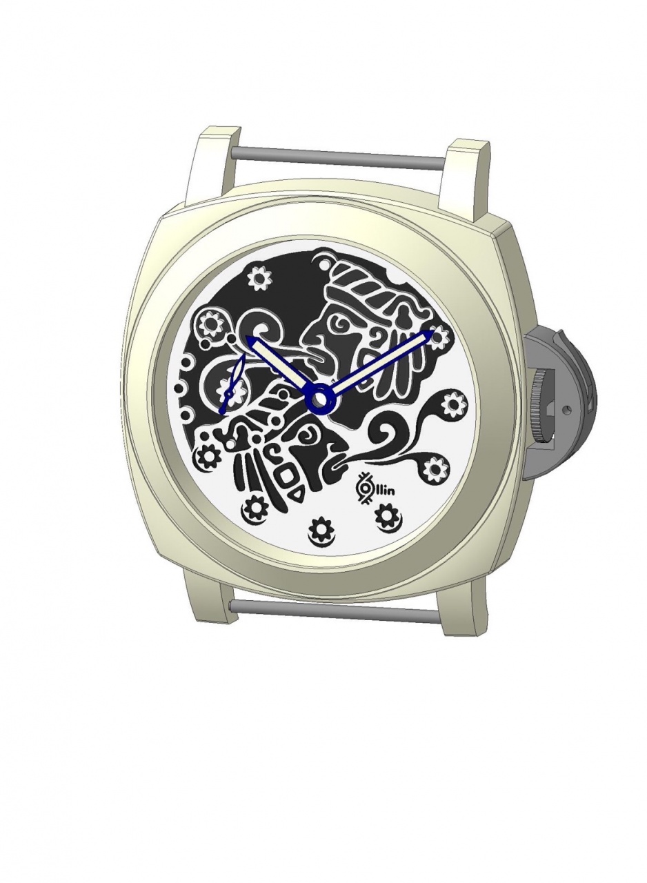

Мезоамерика
Сейчас, пока, занимаемся доработкой моделей циферов, для лучшего проливания и будем пробовать еще один рисунок.
