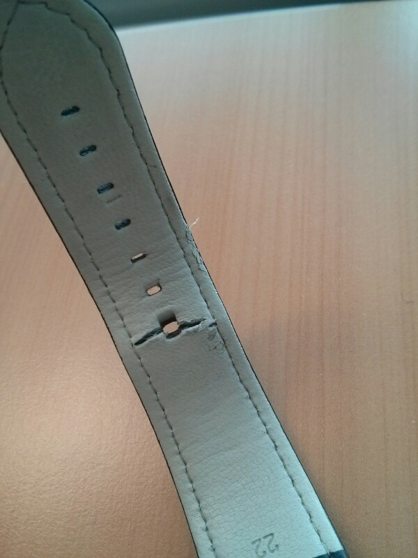

сколько живет обычный ремешек
я первый ремень к часам купил в одном из ближайших, но все-же, часовых магазинов-мастерской. Простой кожанный.
Через несколько месяцев с ним случилось, то что на фото.
Пока я жду другой ремень с e-bay у меня вопрос: такой надрыв через несколько месяцев это нормально для обычного (не за 300 евро) кожанного ремешка или это я неудачный купил?

такой разрыв не очень похож на кожу.

кожзам, по краям ремня видно как покрытие слезло

Сообщение от lesnoy Посмотреть сообщение
Срок жизни абстрактного ремня сильно зависит от образа жизни, обмена веществ носителя. А так же сезона.
Состав пота очень разный у людей, объем пота тоже очень разный.
У кого-то ремешок может завоняться и потрескаться за 1 летний месяц, а кто-то может носить ремешок год.
Судя по отзывам на форуме кому-то удается носить ремешки и больше года. Попутно чем-то их обрабатывая.
В среднем нормальный ремень с полгода служить должен точно. Существенно продлить его целостность позволяют застежки-бабочки или клипсы, т.к избавляют его от ежедневного изгибания и растягивания.
Дешевые ремни на которых даже и написано что они из кожи снашиваются быстро. Они буквально истираются, дырки вытягиваются, подкладка трескается.
В вашем случае видимо ремень не качественный. Не похоже что он заношен и убит потом - чистый.

всем спасибо. примерно понял.
ремешек конечно довольно дешевый - 20 евро в часовом магазине.
но если память не изменяет, то на ремешке изнутри было написано что он кожа, но уже стерлось - не проверить.
буду надеятся что новый будет служить дольше. ну или закупать опртом экономя на доставке

20 евро (1000 рублей) — не такая уж и низкая цена для ремешка. За столько можно купить простенький Стайлер, кожаный с кожаной подкладкой. Который так, как на фото, не крякнет.
...Сейчас посмотрела на сайте Ремешопа — даже Хирши за столько денег бывают, но мало артикулов.
А у Вас, lesnoy, на ремне вполне могло быть написано "кожа" — подразумевалось, что верх кожаный, а подкладку кожаную никто не обещал... Вот она (синтетическая) и оказалась слабым местом.
В общем, просто неудачный ремень Вы взяли. И да, хорошие ремни - удовольствие не копеечное...
