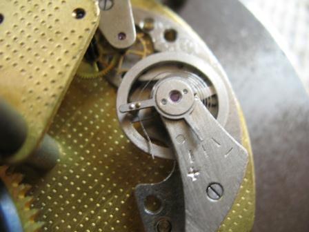

дефект

Спираль вылетела из колонки, надо перештифтовывать (или клеить, не помню как крепится). Занятие не для новичка. А спираль здесь все таки "одноуровневая" - плоская, не брегетизированная

Что ж, отложим, почитаем пока литературы, Если кто вспомнит как оно крепится очень хорошо. Есть еще другой маяк -хрусталь на ходу но там узел этот другой- разные г.в. 81 и 66

Сообщение от Czet Посмотреть сообщение
Не вспомнил - посмотрел. Штифтованная. Но там может быть еще засада - спираль могла не расштифтоваться, а лопнуть у штифта. Но вообще, все это делается.
