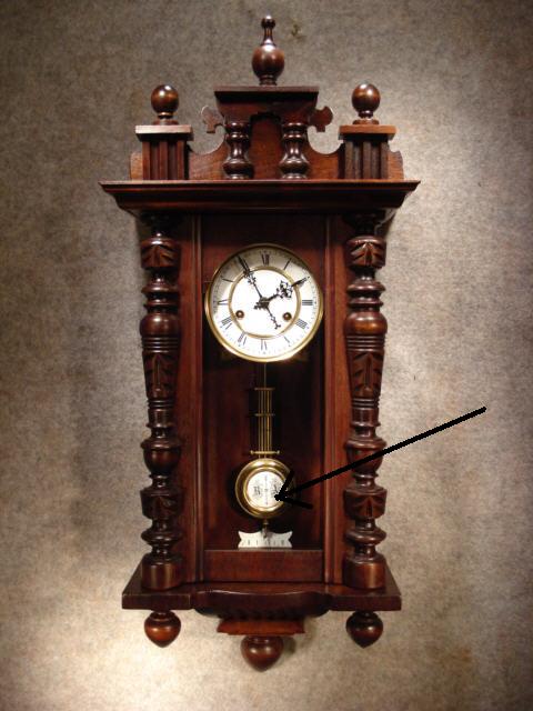

ребята у меня вот такие настенные часыб на циферблате ничего не написан и не знаю кокои фирмы. но проблемы, вчера сбросился что ходит туда-сюда (простите но не знаю как по русскийето называется) покажу и мою и покажу в чем проблема (простите за мой русский)
у орла крыло сломался

Добрый вечер, добро пожаловать на форум!
Если маятник оторвался, то это говорит о том, что оборван пендельфедер (пружина подвеса маятника). Деталь эта может быть куплена готовой, а кто-то ее изготавливает сам. Если есть такая возможность, найдите часовщика, заодно сделает вам и профилактику механизма, ее нужно делать у таких часов регулярно, раз в пять лет минимум. Удачи вам в ремонте !
