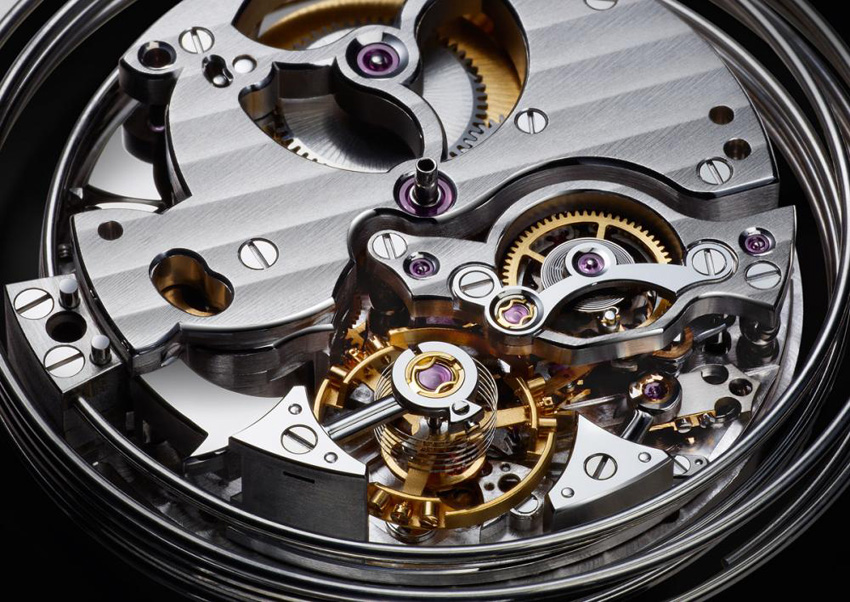

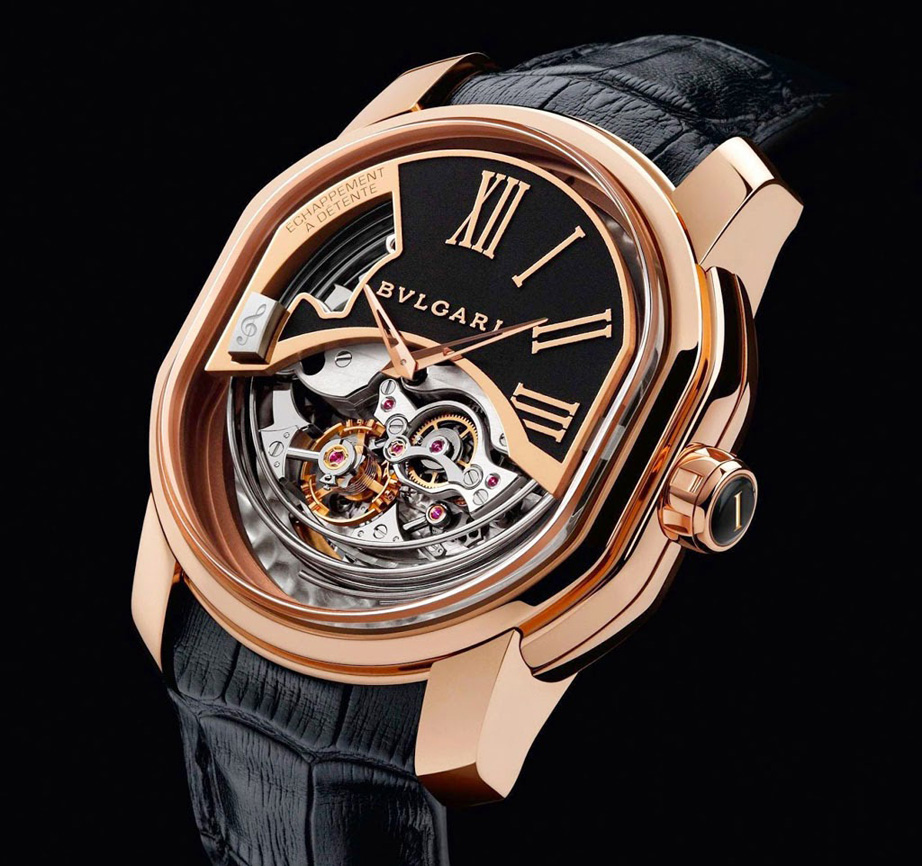

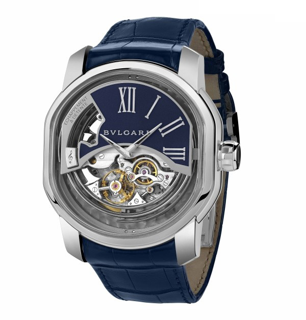

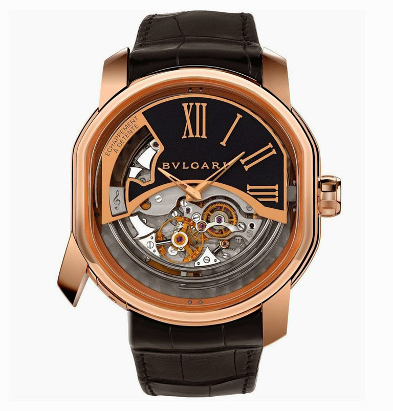

Впервые лимитированная модель L'Ammiraglio del Tempo Daniel Roth от Bvlgari была официально представлена на международной часовой выставке Baselworld-2014 и только теперь она поступила в магазины.
Полированный корпус новинки изготовлен из 18-каратного розового золота или из 18-каратного белого золота, длиной 50,0 мм, шириной 45,7 мм. Рифленая заводная головка расположена на 3 часах. Сапфировое стекло установлено на лицевой стороне часового корпуса и на его задней крышке. Циферблат золотой, с матово-черным или синим покрытием, с римскими цифрами и наименованием бренда, выполненными в выемчатой технике. Нижняя половина циферблата и его левая часть открыты, что позволяет просматривать детали механизма, в частности спуск, а также молоточки и гонги репетира. Стрелки золотые скелетонизированные.
Модель оснащена мануфактурным швейцарским механизмом с ручным заводом Daniel Roth (мануфактура, принадлежащая в настоящее время Bvlgari), состоящим из 516 деталей, на 56 камнях, с балансовой частотой 14000 полуколебаний в час (2 гц), запасом хода 48 часов, функциями индикации часов, минут (посредством соответствующих центральных стрелок) и с минутным репетиром с вестминстерским боем (Carillon de Westminster). Для запуска репетира левое нижнее ушко сдвигается из положения 7 часов на 8 часов. Калибр вручную отрегулирован в пяти положениях, отлично отделан и декорирован.
Поставляется на черном ремешке из кожи аллигатора с раскладной застежкой из 18-каратного розового или 18-каратного белого золота.
Лимитированный выпуск 20 экземпляров.

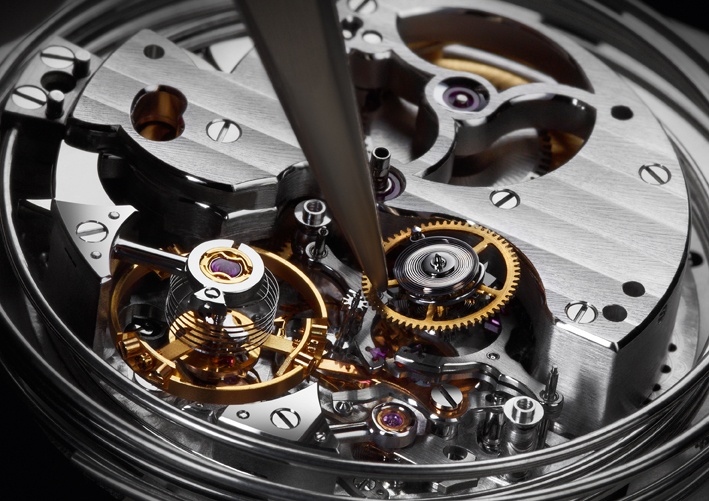

интересно интересно

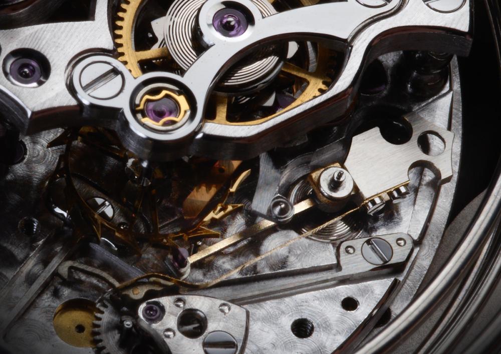

здесь и хронометровый ход и цилиндрическая спираль и устройство постоянной силы вроде
давненько я не видел ничего подобного
имя Daniel Roth было бы более уместно на циферблате этого шедевра
здесь показана установка колеса с спиралью ремонтуара постоянной силы

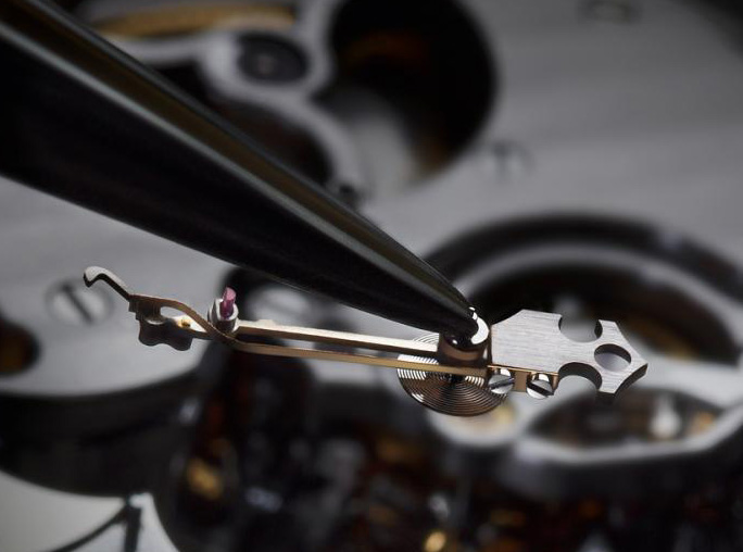

а здесь видны ходовое колесо и детент хронометрового хода

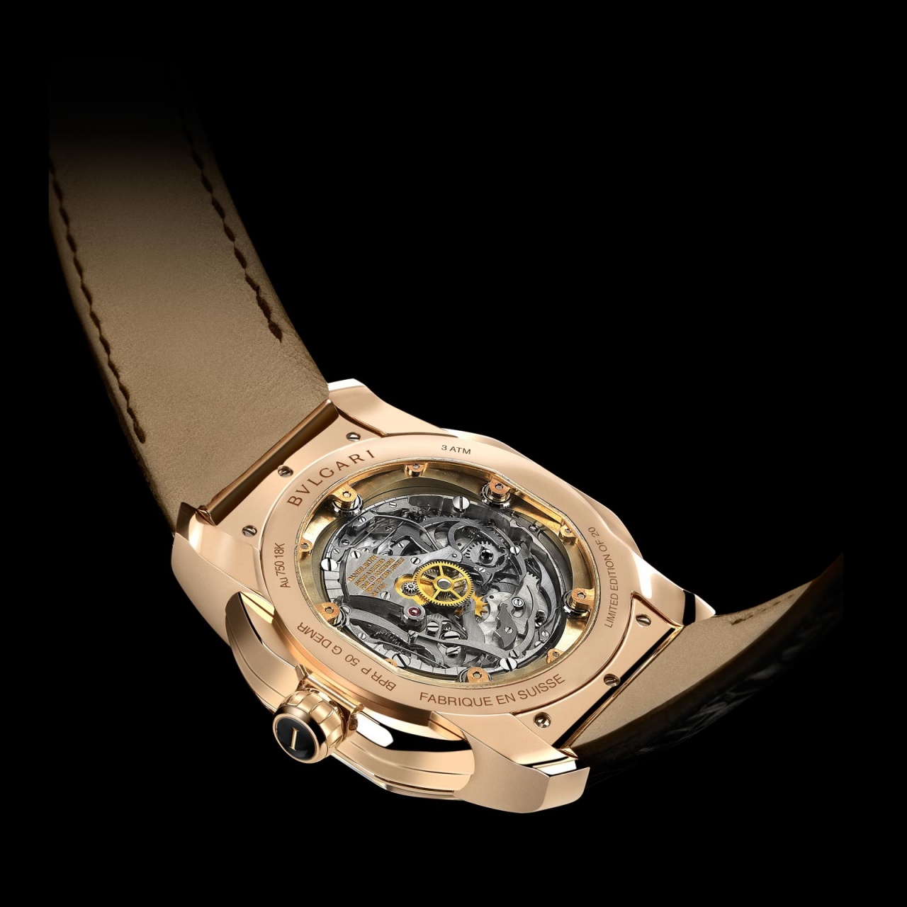

вид сзади
поворотное ушко крепится к поворотной задней крышке на 5-ти роликах
