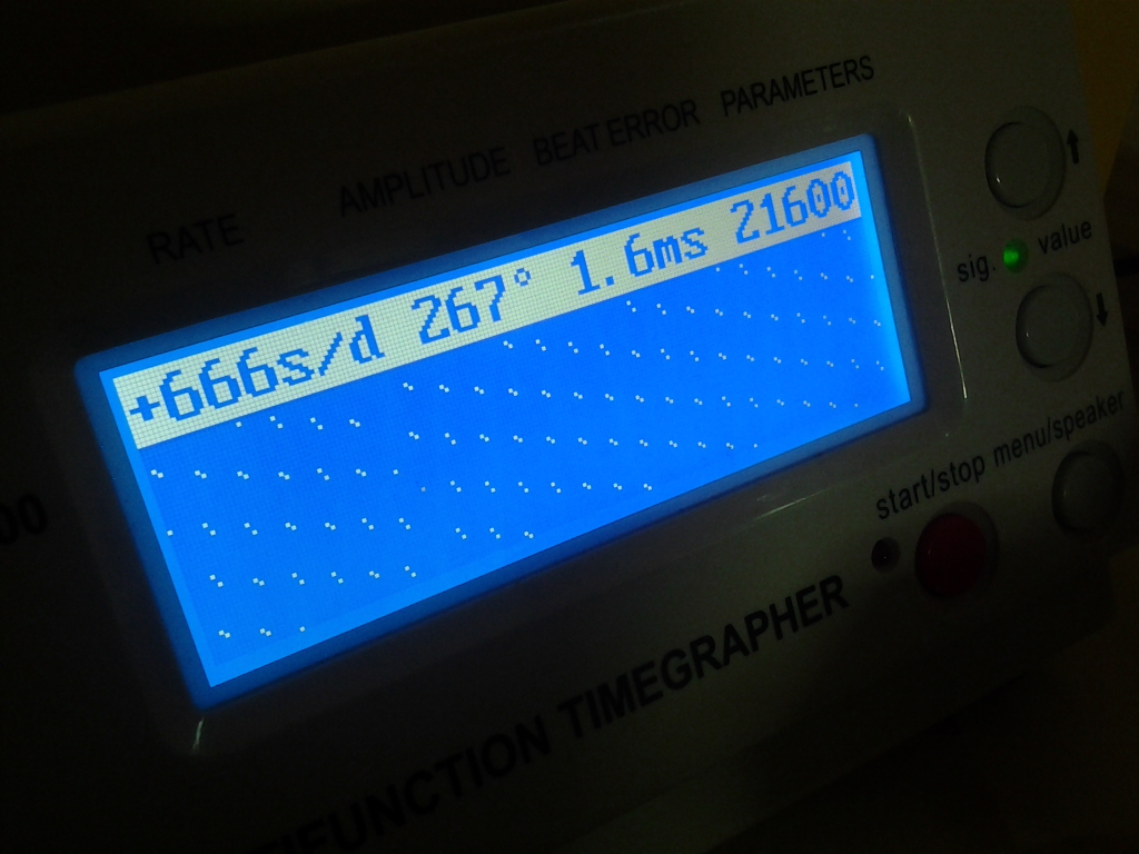

Здравствуйте, уважаемые коллеги!
Работаю сейчас над одним механизмом моей любимой марки Bulova (как я ее называю - "булавка") :-). Индекс механизма - 11AN. Такой только без наворотов.
Часы не шли. Были грязные. Разобрал, помыл, почистил. Собрал. Смазал все, за исключением инкаблоковых узлов (пока). Запустились с пол оборота. Только ход какой то неровный. И тайм-графер показывает странный узор. Думал сначала волосок в масле. Снял баланс, промыл в "one deep solution", просушил. Эффект тот же самый. Следующая версия - намагниченость. Размагнитил баланс. Не помогло. Да и волосок после установки не слипается. Спираль ровная. Намагниченость от других деталей тоже маловероятна: платина и мосты - бронзовые. Стальные детали не липли ни друг к другу, ни к отвертке.
Сижу чешу репу. Подскажите, куда смотреть?

Сообщение от yuriyvv Посмотреть сообщение
Наиглавнейшая, наиважнейшая часть! От их идеальной чистоты и правильной смазки зависит равномерность и точность хода.

Понял! Значит паниковать рано. :-) Обслужу и доложу. Спасибо.
Семьсот секунд в день из-за инкаблока - это очень маловероятно. А вот из-за проблем с анкерной вилкой (мелкий ход, свёрнутые палеты) - запросто. А кривизна линии с периодом порядка 10 секунд указывает на биение, заедание или гнутые цапфы анкерного колеса.

Вот. Смазал инкаблок. Амплитуда ожидаемо выросла. Узор на приборе приобрел устойчивый вид.

Спираль цепляет за мост

По моему у Вас на приборе не та частота колебаний выставлена. Попробуйте изменить.

Сообщение от Buba B21 Посмотреть сообщение
Частоту прибор определил автоматически. И согласно спецификации она соответствует паспортной - 21600

И тем не менее поробуйте поменять настройки в ручную на самые ходовые 18000, 19800 ради интереса. Сколько я ни с талкивался, такой грфик только от неверно выставленой частоты.
И тем не менее поробуйте поменять настройки в ручную на самые ходовые 18000, 19800 ради интереса...
Пробовал. Белиберда получается. А ошибка хода из 660 сек/сут уходит в +бесконечность.
Вечером проверю задевание волоска о мост. Отпишусь.
