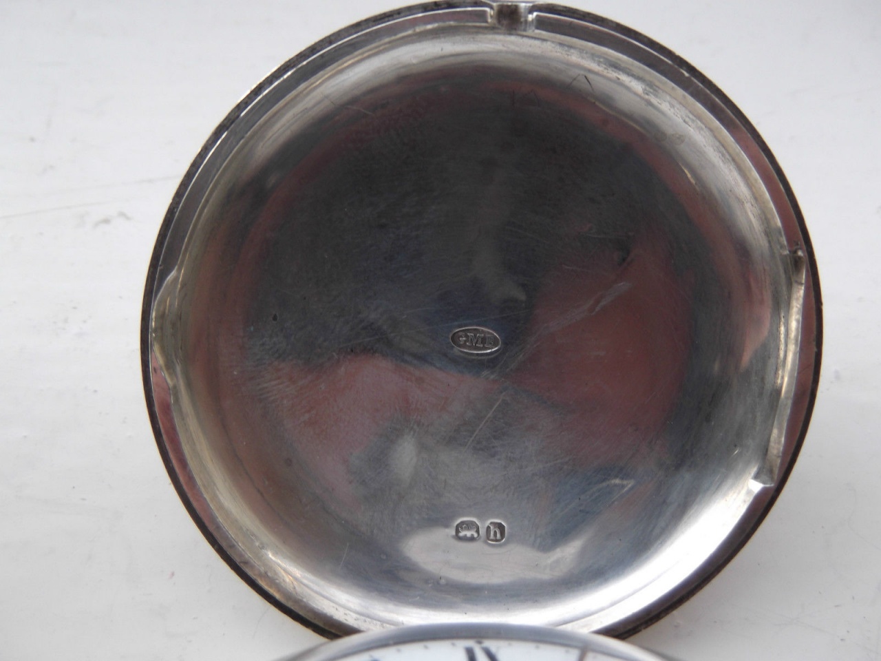

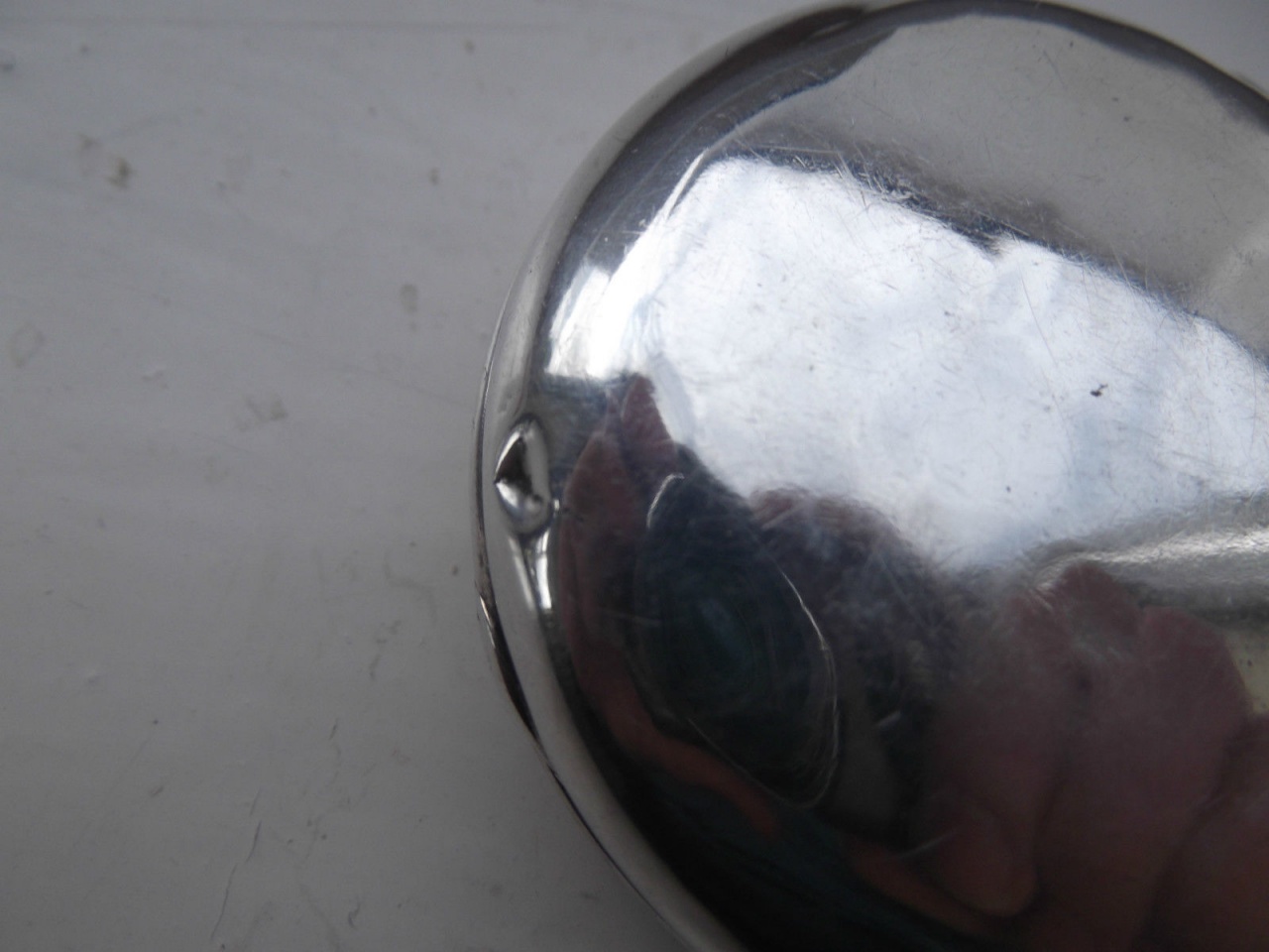

Как удалить вмятину на серебряном корпусе?!

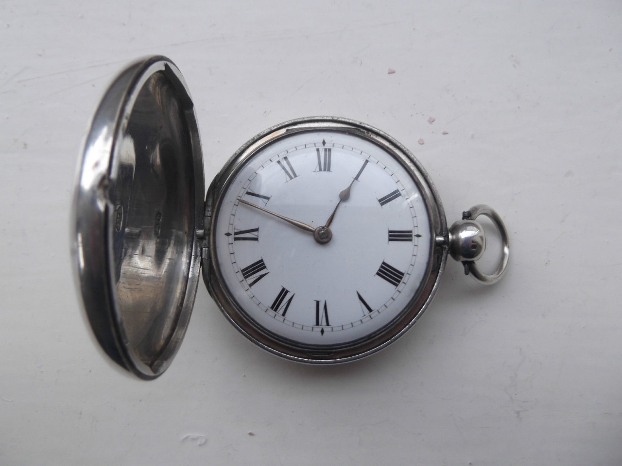

Купил себе вот таких красавцев но там вмятина на корпусе поделитесь опытом пожалуйста гуру как выправить вмятину по минимуму! потом планирую создать форму из гипса и с наждачкой вывести поверхность под ноль. Заранее очень буду благодарен за дельные советы)) И подскажите пожалуйста что я купил заодно обычный хантер или жемчужинку)))

Добрый всем вечер. За часы ничего не скажу,- более опытные люди подскажут. А вмятину я выправлял стэкой для скульптурных работ. Можно специально сделать из твердых пород дерева, например граба. Посмотреть диаметр внутреннего закругления и очень ласково выправлять. Нижняя доска пусть будет из липы. Мягкое дерево. На мой взгляд наждачки вообще не должно быть. Есть французская паста коричневого цвета (названия не помню) специально для полировки золотых монет.

наждачкой я хотел перед полировкой пасты неровности оставшиеся устранить что бы бликов потом не было думаю выведу в идеал никто и не разглядит) а пасту в инете гляну я так понимаю финишная самая нежная если найду такую после пасты гои можно будет попробовать. но сначала на алюминии испытаю ее))))
не надо) а как бликование устранить? продавец сказал корпус очень толстый) чего вас так наждачка то пугает всех?))) я 1000 приклею на плоский брусочек и нежно по изгибам повожу заровняю оставшиеся неровности и только)
Полировальные пасты Диалукс (Dialux) Франция стоят всего 280 рублей!) их 5 степеней. она?

Вы купили очень хорошие часы. Даже год изготовления можно определить. Кто то хвалит наждачку, кто то нет. Я наждачкой не пользуюсь. Но, это дело "вкуса" Забыл сказать; стрелки не родные.

корпус выну 1 шплинт) год1823 стрелка минутная круглая напрессованная на замену есть и там не паутинка а вмятина! хочу выдавить ее наружу в отформованное гнездо повторяющее окружность корпуса сделаю форму из свинца. С Питоном согласен часы не терпят суеты подойду к делу душевно руки есть и не кривые))) но надеялся что то новенькое для себя услышать по устранению сей проблемы) С проблемой колечка же помогли!) я бы не додумался кислотой травить) знаю есть же способ решения проблемы с вмятиной и наверняка до смешного прост!
Териону ответ! царапины не трону но вмятина серьезная и проблема решаемая я так полагаю так оставлять я считаю нельзя!

0xotn1k Берёте бамбуковую палочку для поедания суши, ровную твёрдую поверхность, кусок автомобильной камеры на эту поверхность и аккуратненько выстукиваете.
Выдумлять с формами мне кажется смысла нет, во всяком случаи я плохо представляю зачем это нужно.
В автомагазе, покупаете наждачную бумагу с зернистостью 2000 (только не Китайскую), хорошую дорогую.
Режете на полоски шириной 7-10 мм. и спокойно устаняете все следы после правки и царапины.
Потом бормашинкой мягким белым войлочным кругом с белой пастой Диалюкс, потом с этой же пастой волосатой насадкой до зеркального состояния.

впечатлило! дельный совет мне импонирует) еще благодарю за вид наждачки в голову не приходило что эти сволочи и ее умудрились производить паршиво) кстати ненавижу заполированные в усмерть клейма!) я их лаком закапывал потом отмывал растворителем получалось клево!
