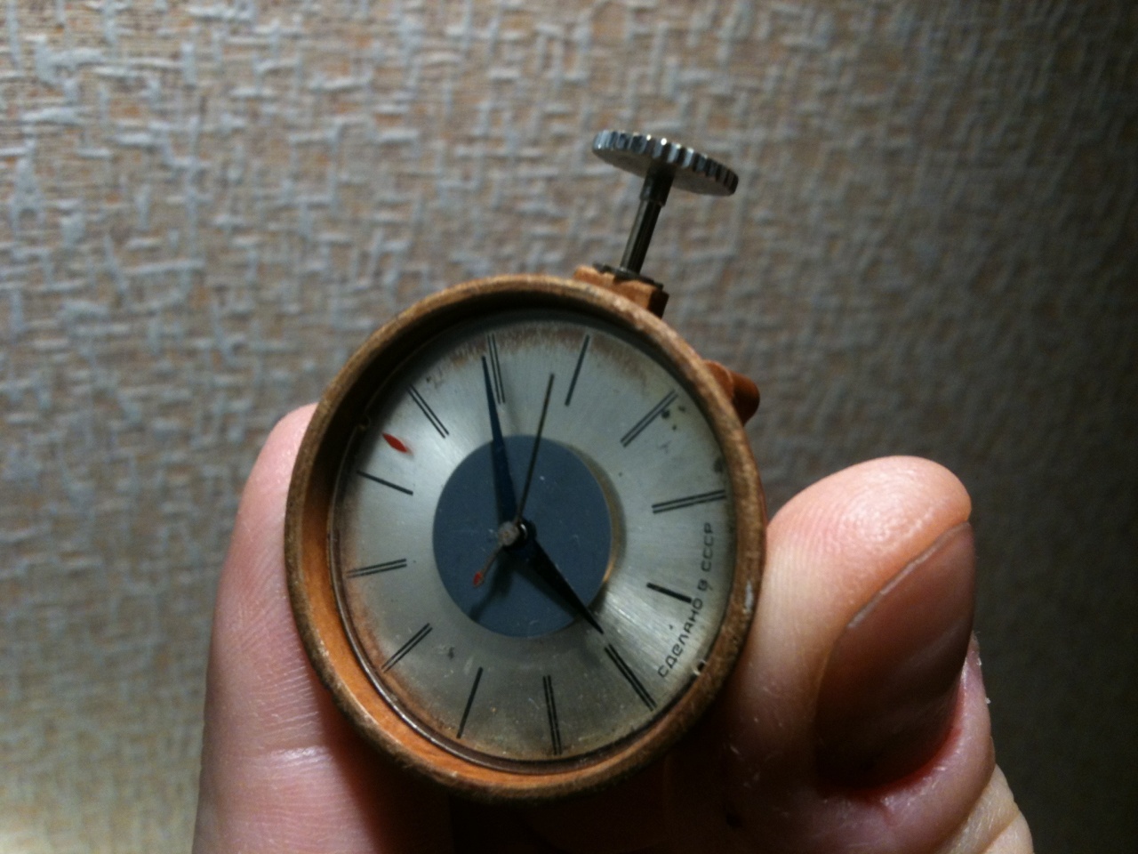

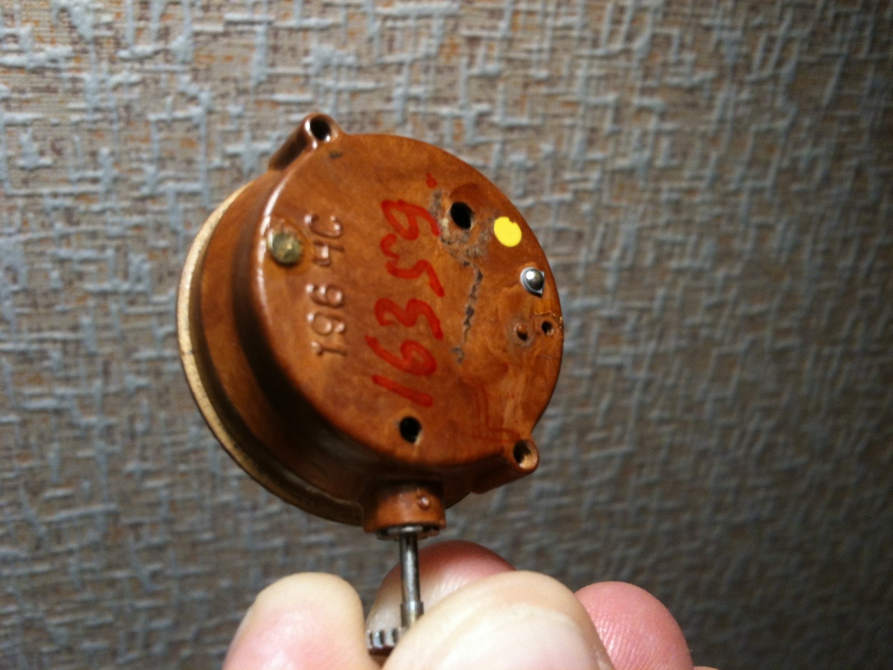

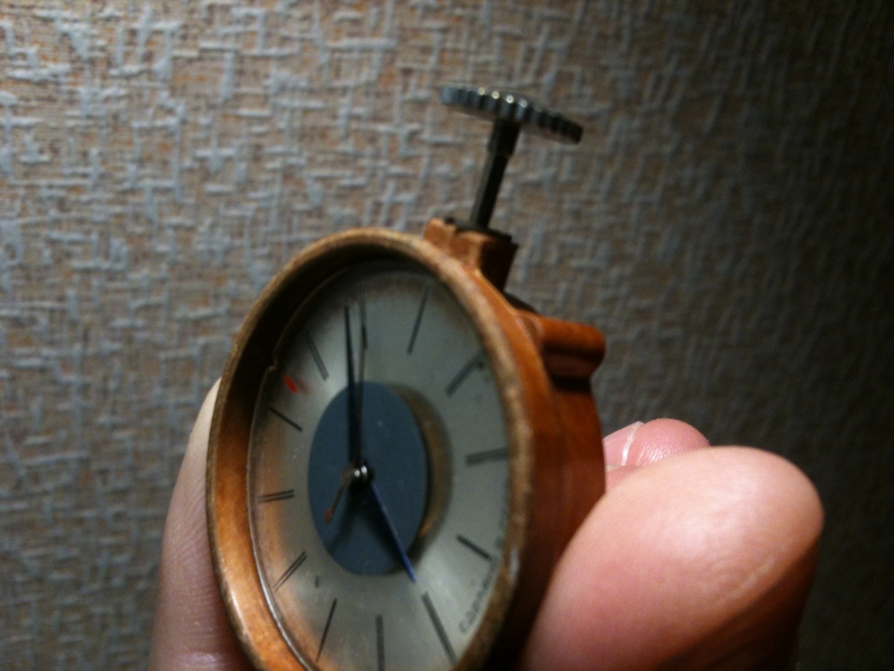

Подскажите,для чего предназначен сей механизм ?и как открыть,не сломав?заранее благодарю откликнувшихся!

Такие часы когда то давно ставили в радиоприемники. Своеобразный будильник. С их помощью можно было включить или выключить приемник А на счет открыть, отнесите в мастерскую, там и откроют и посмотрят что с ними.

Ставился в радиоприемник Сигнал-402 ,внутри мех Зим 2609.поворотным кольцом(отсутствует) устанавливалось время вк.приемника.

...внутри мех Зим 2609...
Наверное, все таки 2608

Про механизм
Спасибо большое,видимо не стоит заморачиваться и искать для них корпус

Не в каждый корпус этот мех встанет,у него очень высокие минутный и часовой триб,но и выбрасывать не надо,можно обменяться на часы Зим,Победа(со мной например)
