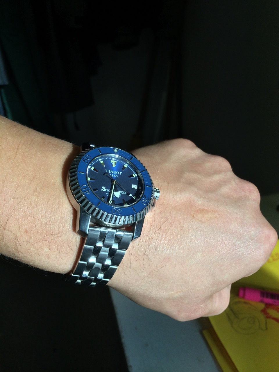

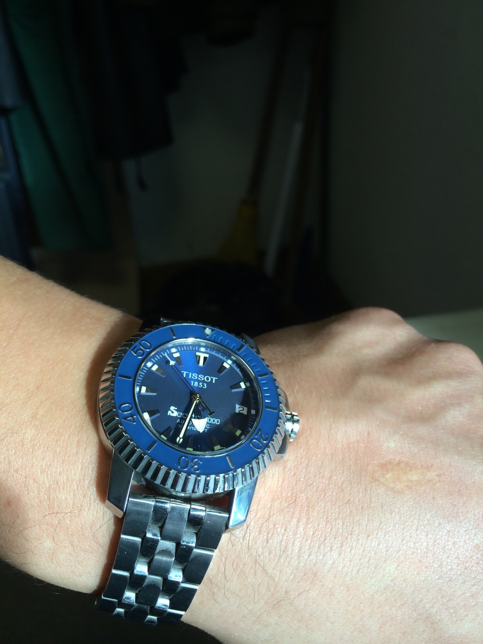

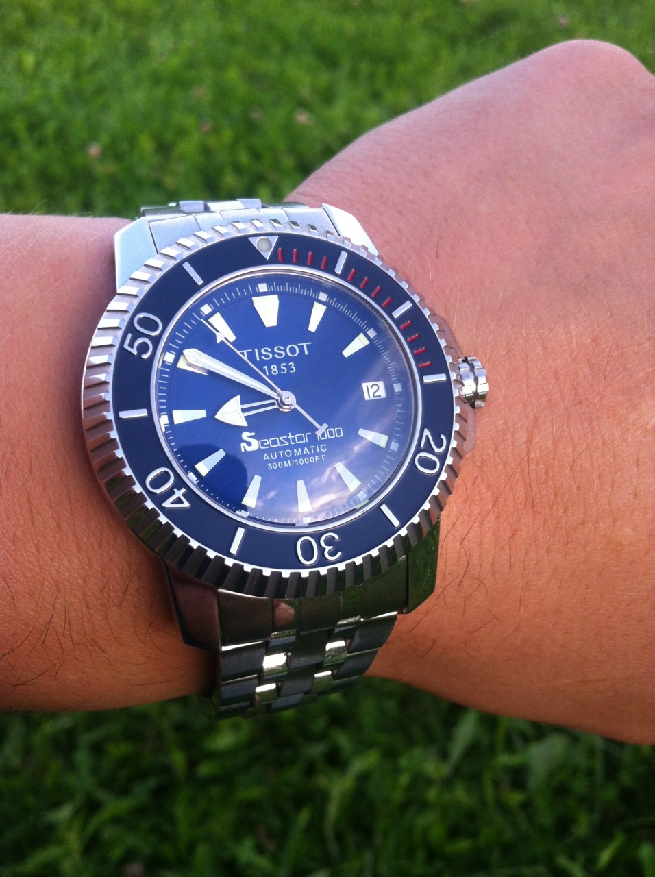

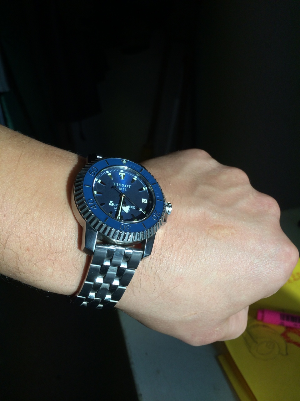

Друзья год назад я написал о приобретении красивого дайвера Tissot seastar 1000 и обсуждали вопрос про слезшую краску на безеле! Спешу поделиться о том что я часто в них плавал в бассейне и ходил в сауну! Всё было хорошо но через некоторое время заметил отслоения и пузыри на безеле, стал ковырять ногтем и краска начала слетать!!! В итоге я соскоблил её полностью до металла ! Часы перестали смотреться! и ломал голову как мне это восстановить! Решил попробовать сам, в автоэмалях купил несколько красой в маленьких флакончиках, с разными оттенками синего что - бы подобрать цвет под циферблат. но циферблат гильоширован по окружности и даёт то тёмные тона то светлые я пробовал 3 раза его красить, и на третий раз вышло, при чём скажу что плавал повторно и ещё больше раз подвергал часы походам в сауну а потом под холодный душ. И должен сказать что подобного больше не было ! Ни каких пузырей и краска сидит отлично! Вроде получилось вот фото!
Вот восстановленный безель. У кого циферблат чёрный ещё проще !!! не надо подбирать оттенки!Процесс прост! Снимаем остатки облупившейся краски тряпочкой с растворителем, потом перед покрытием обезжириваем безель, накрываем чем нибудь чтобы пыль не села, затем мешаем нужный цвет, краска стынет быстро добавляем растворитель, когда добились нужного цвета , наносим на безель тоненькой белечьей кисточкой быстро, прям по отметкам и цифрам! Краска растекается и метки выявляются, краска стекает с них. Но и не страшно закрасить и метки, практиковал такое! После того когда краска засохнет, желательно через сутки, можно взять деревянную зубочистку и промакивая её кончик в растворителе стереть с меток и цифр краску. Очень аккуратно. затем модно взять маленькую деревянную палочку, сделать не ней плоскость, наклеить на плоскость тонкую кожу ,на кожу нанести пасту гоя и плоскостью пройтись полируя метки и цифры. Ну вот собственно я это и проделал на своих часах. Не стал заморачиваться с красными делениями!
------- ДОБАВЛЕНО ЧЕРЕЗ 14 МИН --------
Вот что вышло!
