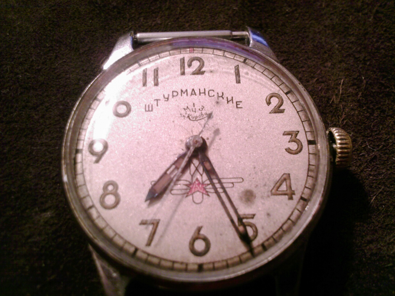

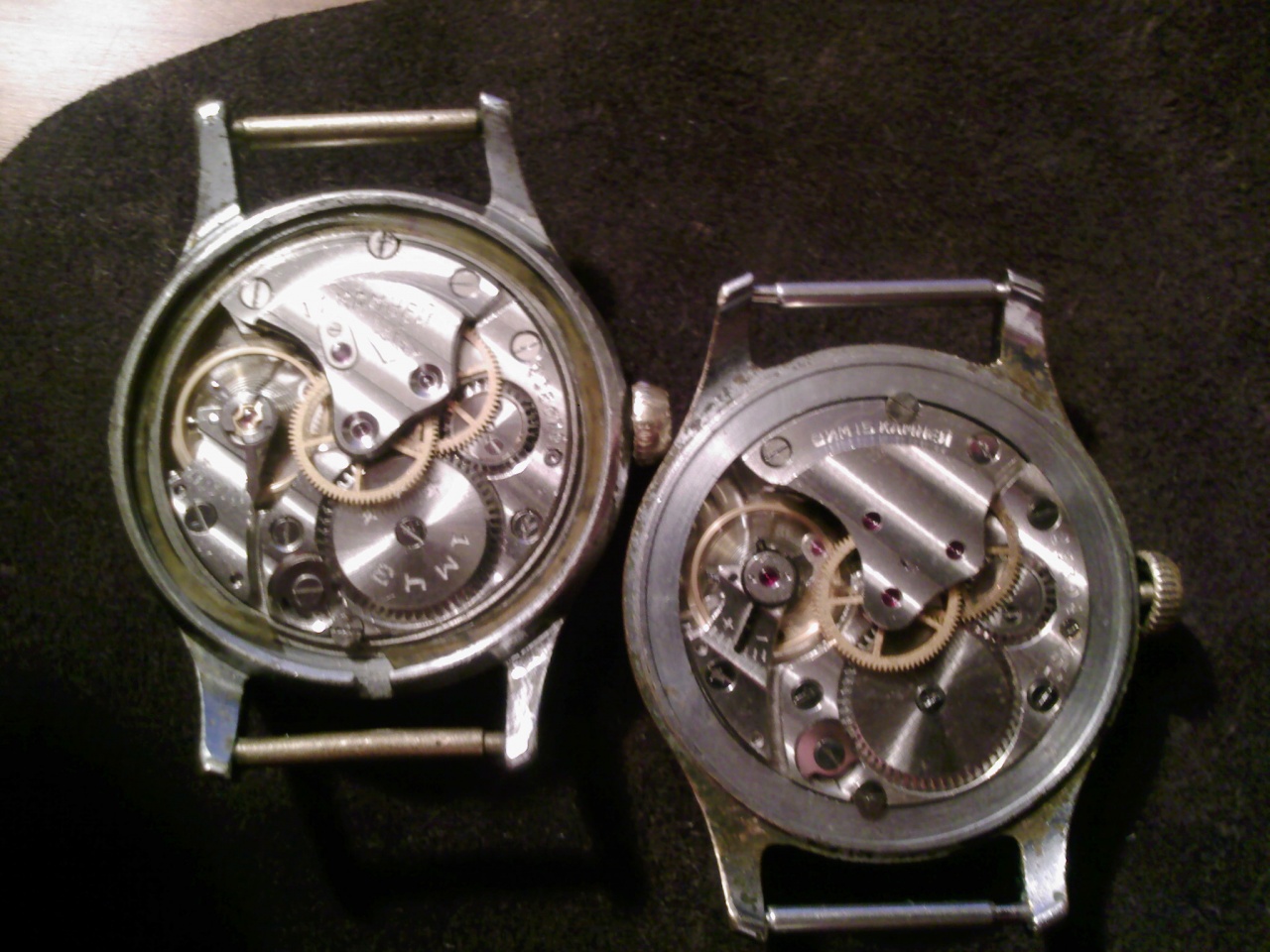

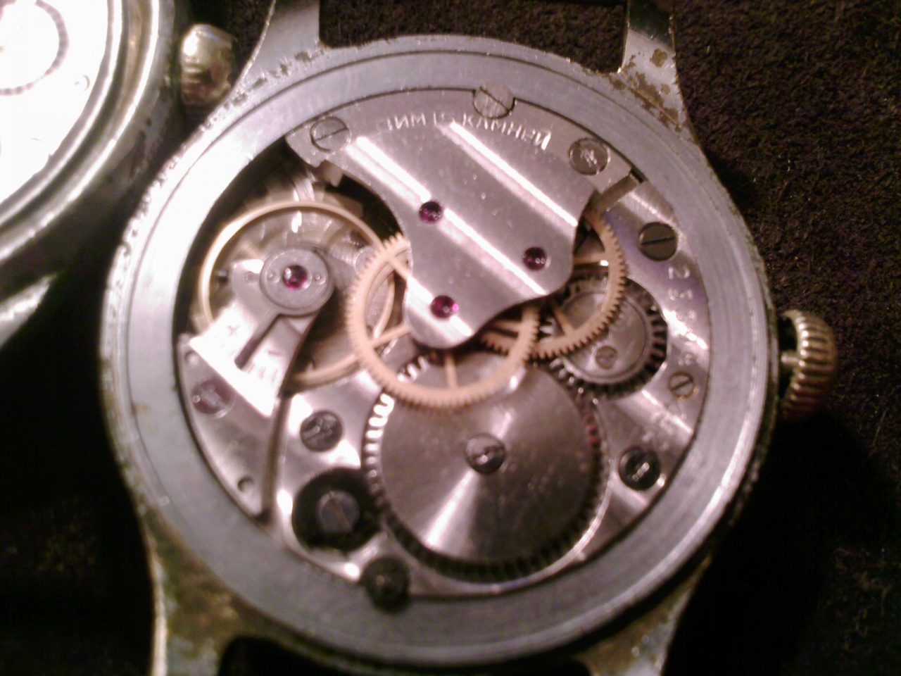

На механизме стоит ЗИМ,15камней..
Механизм выглядит точь-в-точь как на Спортивных, 1МЧЗ,17 камней.
Стоп-секунда работает и там и там.
Что это? Солянка? Или..?
Заранее благодарен за мнения.
