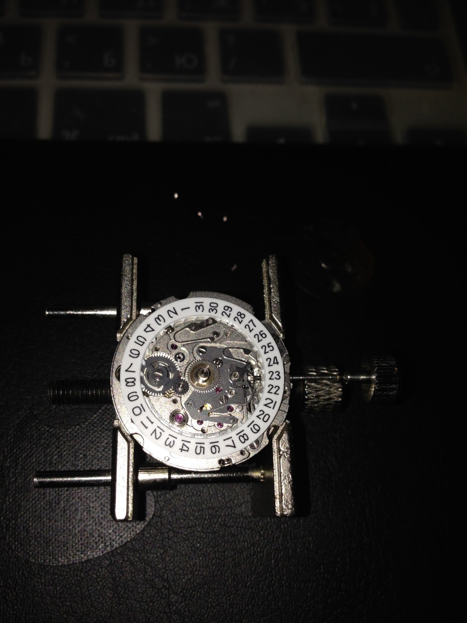

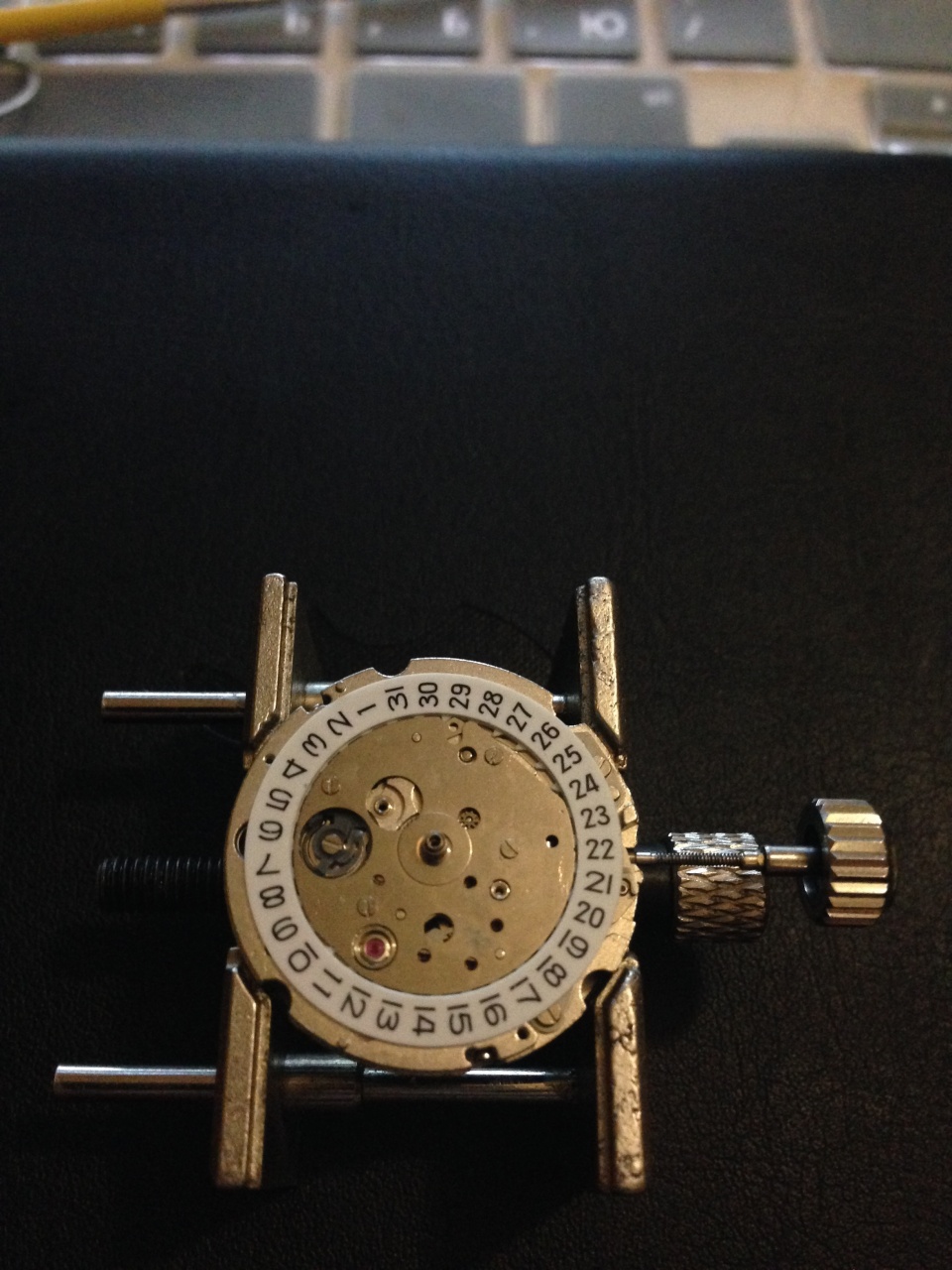

Miyota8215 не работает календарь
механизм из Athaya vintage pilot.
в положении (перевод даты) происходит щелчёк но дата стоит на месте.
в положении (установка времени) даже щелчка не слышно.

Если всё стоит без перекосов, заклиниваний и на своих местах, этот узел не знает поломок. Очень, очень редко суточное колесо.

может не в том положении заводной вал извлёк? извлекал в третьем (установка времени).

Неправильно собрали , проверьте диск календаря - должен легко вращаться.

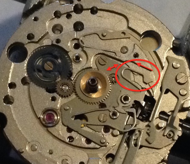

какой вообще принцип работы? что куда в каком направлении и зачем движется?
корректор даты при вращении вала во втором положении по часовой стрелке движется в направлении стрелок на фото. что это даёт? навено должно быть наоборот. почему так?
При ускоренной корректировке календаря (головка в среднем положении, вращаем вниз) кулачковая муфта своими шипами(2 шт.) толкает данный рычаг. Далее, рычаг своим выступом толкает диск календаря при этом происходит его поворот (по часовой стрелке), одновременно в работу вступает пружинный фиксатор календаря... При вращении головки вверх происходит "холостой ход" с незначительным щёлканьем.
Вал можно вытаскивать в любом положении, но желательно в исходном "0".
Проверьте работу и исправность механизма завода и перевода (рычаги,фиксаторы), а так-же правильность установки "бочочёнка"- не стоит ли он наоборот.

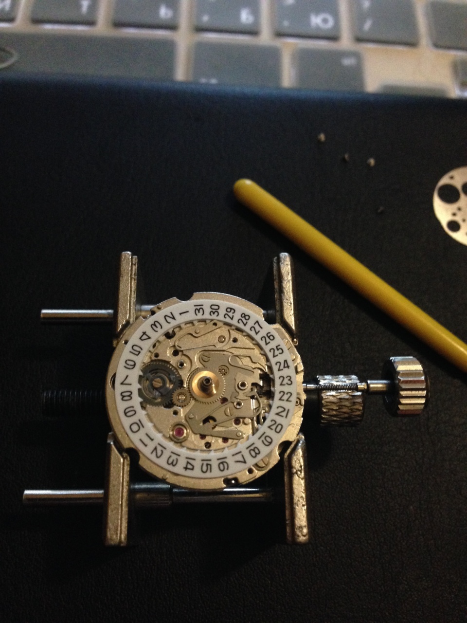

Большое спасибо! но проблема уже решена.. перевод даты осуществляется путем вращения вала против часовой но в моём случае вращения вала не происходило из-за слабо затянутой зг....

...вращения вала не происходило из-за слабо затянутой зг....
Головка уже давно должна была остаться в руках.
Всё-равно закрепим, на фото поготовка к толчку при ускоренной установке числа (мех-м старый, взят для демонстрации)....
