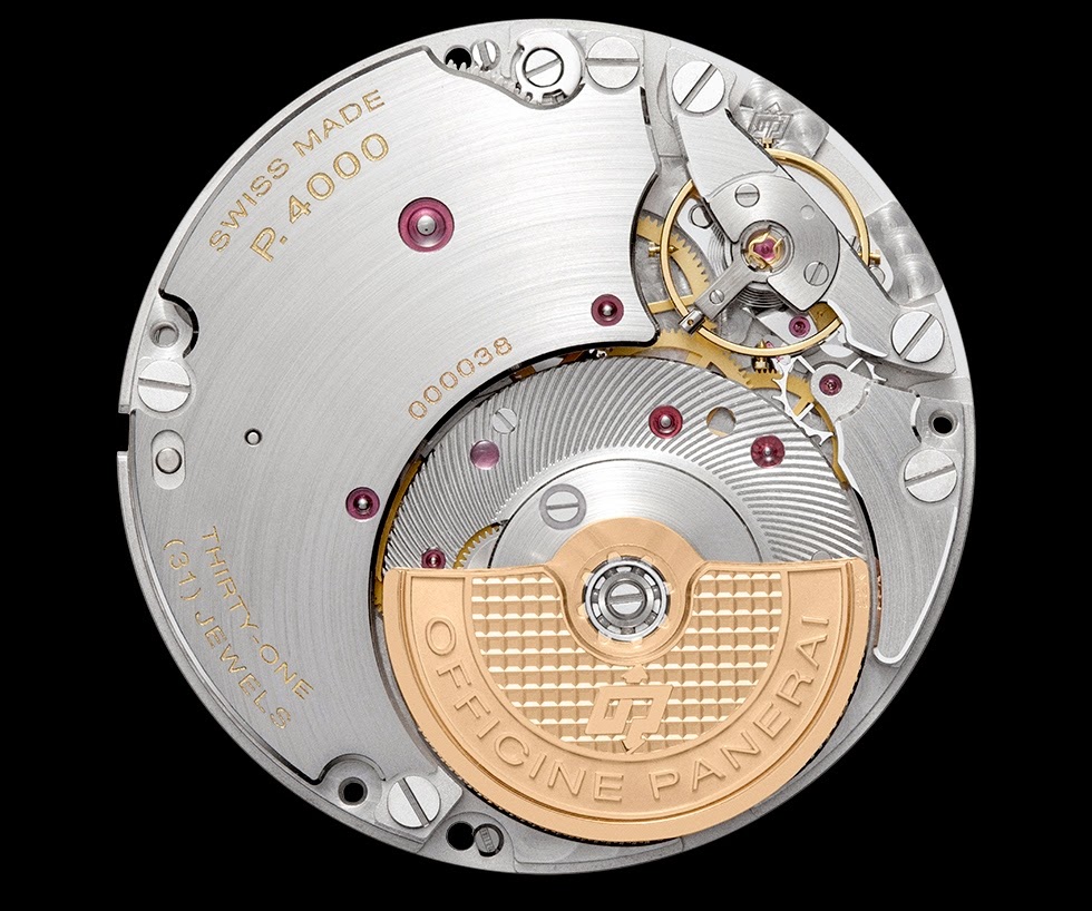

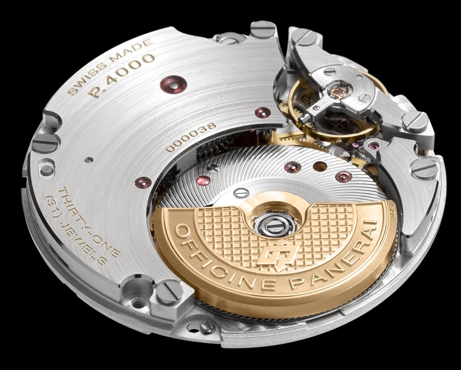

Флорентийская часовая компания Officine Panerai представила свой новый мануфактурный механизм P.4000, который является первым автоматическим калибром бренда с децентрализованным ротором автоподзавода.
Прежде всего, следует отметить, что результатом децентрализации ротора является уменьшение его диаметра, поскольку он становится меньше, чем диаметр механизма. Кроме того, этот относительно небольшой ротор вставлен в калибр, а не накладывается на него. Все это позволяет существенно уменьшить толщину механизма.
Что касается технических характеристик новинки, то она состоит из 203 деталей, имеет диаметр 31,00 мм, толщину 3,95 мм, 31 камень, балансовую частоту 28800 полуколебаний в час (4 гц), два пружинных заводных барабана, трехдневный запас хода, противоударную систему KIF Parechoc®, функции индикации часов, минут и секунд.
Калибр P.4000 калибр выпускается в двух модификациях, отличающихся отделкой и материалом микро-ротора. Первая из них, для моделей с корпусами из нержавеющей стали, имеет мосты с горизонтальной матовой отделкой, синей гравировкой и ротором из вольфрамового сплава с рельефным декором на матовой поверхности. Вторая модификация предназначена для моделей с золотыми корпусами и имеет мосты с циркулярной полировкой, позолоченной гравировкой и ротором из 22-каратного розового золота с отделкой в стиле Clous de Paris и полированными рельефными украшениями на его матовой поверхности.

Интересная компоновка. Калибр, конечно далек от тонкого, но размер микроротора впечатляет, расположение части ангренажа под ротором позволило вместить ротор весьма солидного размера. Интересно, два барабана на одной оси?

симпотичный, да похоже на одной оси два барабана

Ось эта, которая с большим камнем, одна значит и барабаны все на ней, так понимать?
