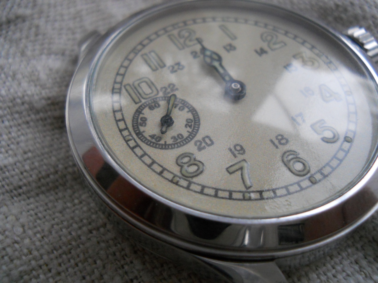

Как-то задумался над идеей смастерить наручную Молнию.Приобрёл корпус и зг у одной конторы с Харькова.Получив потом по почте и увидев "в живую" свою покупку,озадачился избыточной массивностью и общими габаритами этого изделия.
Подумалось мне,что механизм от Молнии (тонкой или толстой -уже не важно) затеряется в недрах этого корпуса.А что если поставить в него К-43?!
Сказано- сделано.Корпус расточен до 43 мм,за что отдельное спасибо другу из Белгорода (у себя токарей не нашлось),просверлено отверстие под заводной вал в нужном месте,мосты механизма отполированы и задекорированы синёными винтами и засинёным градусником.
Циферблат -отдельная история,решил не искать родной,а купил с Молотка наклейку.Нанес люминофор,разведённый в эпоксидке,покрыл акриловым лаком из аэрозольного балончика.
Со стрелками всё бы ничего,но минутная при постановке на триб лопнула,и уже долго не могу найти,к огромному моему сожалению,такую же под светомассу скелетную для окончания своей работы.
Уважаемые форумчане,ПОМОГИТЕ,ПОЖАЛУЙСТА мне найти стрелочку и закончить этот проект!Очень расчитываю на ВАШУ помощь!

Отличная работа! Поздравляю!
А со стрелочкой я, к сожалению, помочь Вам не могу...

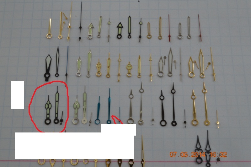

что за стрелки такие редкие?) какие посадочные размеры, расточить ни как?

Сообщение от Paha37ru Посмотреть сообщение
Стрелки для Кировки у Валентина есть.
По 10 бакинских тугриков комплект.
Что обведены для Кировки, а те что металлического цвета для Молнии.

К сожалению,тот товарищ с фурнитурой на связь не выходит...
