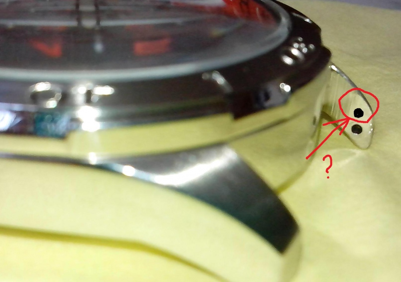

День добрый!
Нужно сделать новые отверстия для шпилек браслета (пометил на фото)
Подскажите куда обратиться.

обратиться можно в ювелирную или часовую мастерскую НО для чего это делать???

Штатный браслет мне не нравится - есть альтернативный. И встаёт он ИДЕАЛЬНО !, если отверстия будут чуть выше имеющихся.
так и знал что спросят )))

Дырки эти просверлить проблема, т.к. нужен специальный очень короткий хвостовик с поворотом вращения на 90 градусов. Места мало между ушками. Что-то типа стоматологического инструмента с очень коротким сверлом. И то не факт, что влезет. На заводе отверстия под ушки сверлят на специальном станке надвигая на сверло корпус.

Не нужно никаких угловых наконечников. Видел как сверлят на заводах и приходилось сверлить самому. Наоборот, сверлят длинным сверлом под наклоном. Просто при такой глубине отверстия наклона незаметно. Другое дело, вручную, точно сделать все четыре отверстия. Если чуть ошибиться - браслет станет криво, и это будет сильно видно. Я сверлил, наоборот, под ремешки - там небольшие ошибки скрадываются.

я тоже прикидывал, что нужно что-то типа стоматологической бор-машинки... может и их свёрлышки разнообразные подбирутся. Где-то у меня вылялась стоматологическая фреза круглой формы, но там диаметр был 1,5-2,0 - великовато, нет? какой нужен здесь диаметр?

сверлят обычным длинным тонким сверлом под наклоном
при разглядывании отверстий в лупу этот наклон виден

Точная разметка и кернение.....

Так понимаю всё это теория, нигде этого не делают, никто не возмётся...
Или да?

Это делают не все но многие. В Москве наверняка найдете. Сложного там ничего нет.
