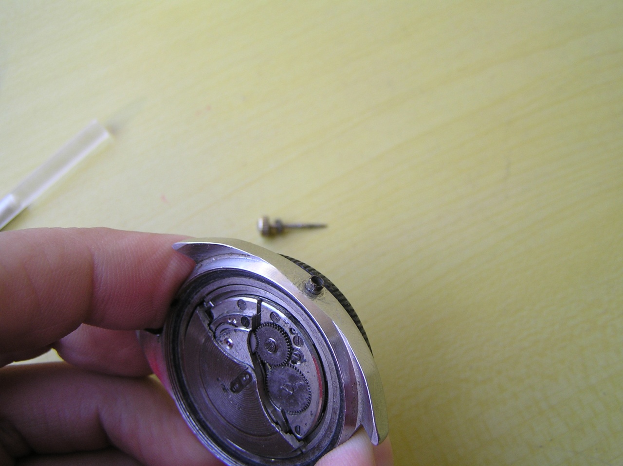

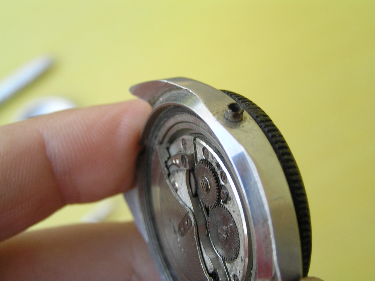

Доброго времени суток.
Помогите разобраться с часами.
1. Можно ли заменить механизмом 2627 С двойным календарем?
2. Родная ли задняя крышка
3. Вопрос по заводной головке. Что там стоит за шпиндель. Разве головка не должна вкручиваться во внутрь (Эта понятно что не родная)

Сообщение от Mashinist Посмотреть сообщение
А зачем менять, механизм не дефицит, и отремонтировать можно или заменить если совсем убит.
Задняя крышка не родная..должна быть с дельфином или с надписью водонепроницаемые.
На этой модели головка одевается на футор длинной 3.5 мм вкручивается на 30 камневой амфибии.
у Вас как минимум спиленный или даже не родной по фото не очень видно.
Стекло толстое. если нет трещин легко полируется.
Новое стекло встречается не часто, внутри должна быть металлическая проставка..

Стекло на эти часы большая редкость, как и все остальное. Стекло нужно толстое с металлическим ободном внутри. Устанавливается методом запрессовки. Дорабатывать цифер под двойной календарь варварство, потеряется аутентичность. Да и по высоте могут проблемы возникнуть, там и так стрелки еле влезают по высоте, особенно если их от души намажут люминофором при реставрации. Половину люминофора потом приходится спиливать, чтобы стрелки не цеплялись за цифер и друг за друга.
