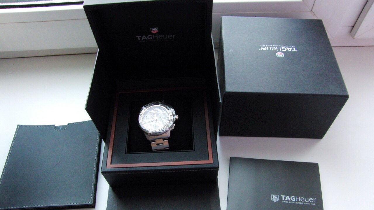

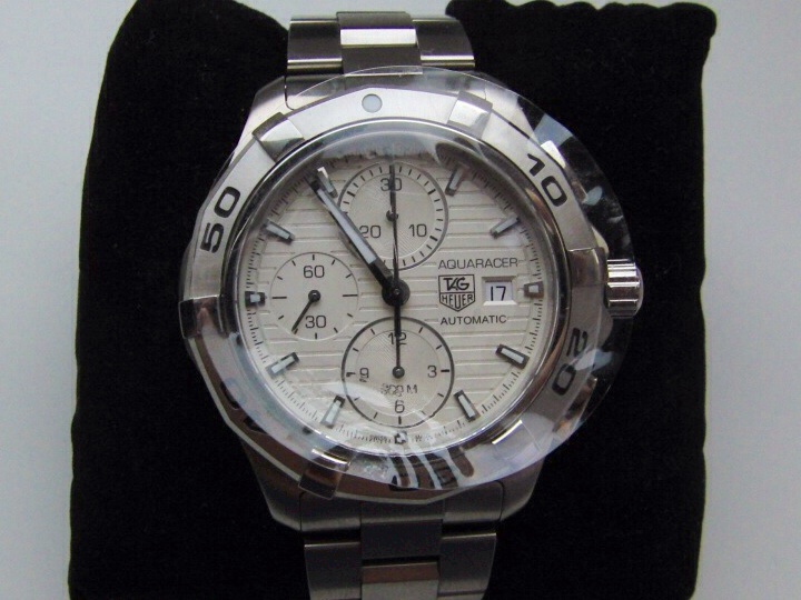

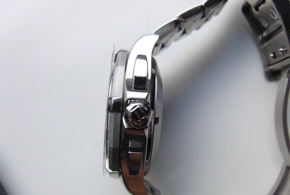

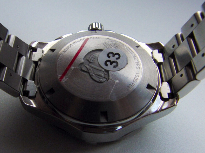

Помогите определить подлинность часов, хочу купить

По фоткам все путем.

Это модель 2011 года, на сколько я понимаю. В часах не разбираюсь, поэтому прошу понять и простить)) . Если возможно-подскажите какие слабые места этой модели, надежность... Необходимо ли после длительного не использования делать ТО. Поскольку, продавец сообщил, что они не использовались, а дату приобретения установить невозможно, да и карточки гарантии нет.

Оригинал. Слабое место - заводная головка, по крайней мере на НЕхронографах. Почитайте в ветке

Если точность хода в пределах -10 +15 лезть внутрь не следует. Если сильно спешат - могло загустеть масло, значит на репассаж (крайне маловероятно)
Проверьте положение даты в окошке, когда часовая стрелка будет на 6 часов.
Многие срывают резьбу ЗГ. Закручивать надо крайне осторожно.
Еще нельзя пытаться останавливать хронограф нижней кнопкой (обнулять на ходу).

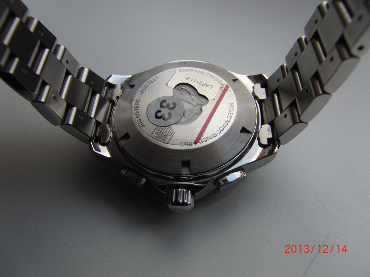

Подскажите,а почему на задней крышки реф.тут не совсем как у всех на данной модели- CAP2111-0.Что означает этот *-0*.Прикладываю фотку с другого ракурса данного лота
Первый раз такое вижу!!На всех моделях написано просто-CAP2111.

Сообщение от ALEX 99 Посмотреть сообщение
версия рестайла без критичных-для смены рефа-изменений. может как раз что-то в резьбе подправили

Версия рестайла?Это ваше предположение или утверждение?Можно ссылочку хоть одну на такую модель с таким же рестайлом.
Спасибо
Кстати неожиданно объявление о продаже данных часов примерно час назад тайно исчезло ВООБЩЕ.Причем продавец молчит о исчезновении данного лота с маркета
А вот данное объявление этого же продавца,но более раннее,и с этими же фотками.
http://forum.watch.ru/showthread.php?t=198579
И это 2013 год,так в какой момент произошел рестайл?Можно прокомментировать!
Интересуюсь не просто так,а очень хотел прикупить данные часики,но теперь засомневался

не предположение, нормальная практика тага у долгоиграющих моделей
н-р, тема просто осталась в розовом- есть фото карреры "-2","-3"
http://forum.watch.ru/showthread.php?t=235486
на фото в приведенной объяве оригинал
