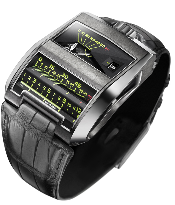

King Cobra UR-CC1 от URWERK
На Grand Prix d’Horlogerie Asia 2009, прошедшей 25 сентября в Сингапуре (результаты см. на нашем форуме (здесь) две модели марки URWERK заняли первые места в конкурсе, UR-103T - как лучшие спортивные часы и King Cobra UR-CC1 - за дизайн.
Являясь самой новой в «змеиной» линейке, модель UR-CC1 между тем обращается к истокам создания концепции. Еще до «начала» марки, Мартин Фрай (Martin Frei) делает наброски часов с линейным отображением времени на двух параллельных циферблатах. Источником вдохновения для него послужил опытный образец часов PATEK PHILIPPE «Cobra», созданный Луи Котье (Louis Cottier) в 1958 году и до сих пор «пылящийся» в музее этой марки. Так же свою роль сыграла эстетика спидометров старых автомобилей, в частности Dodge из фильма Альфреда Хичкока (Alfred Hitchcock) «Птицы» (“The Birds”) – сцена, где героиня прячется от птиц в салоне этого автомобиля, длится всего несколько секунд, однако именно она в 2006 году дала окончательный толчок для создания King Cobra от URWERK.

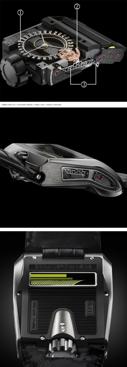

Основным элементом этих часов можно назвать Triple-cam, колесо, сделанное из бронзового бериллия (который отличается низким коэффициентом трения и не требует дополнительной смазки) с тремя вертикальными зубцами имеющими наклонные грани. Элемент стойки-рычага (Rack) скользит по одной из наклонных поверхностей и заставляет его совершать поступательное движение. На конце стойки есть зубчатая поверхность, которая соединяется с шестеренкой минутного колеса. Время скольжения элемента стойки-рычага по одной грани и соответственно движение рычага занимает 60 минут, за это время валик минут совершает полный оборот. Затем перед следующим этапом рычаг за 1/10 секунды возвращается в первоначальное положение и все по-новой. От движения минутного валика приводится в действие валик со «скачущими» часами. Что бы придать рычагу высокую жесткость для точности хода при малом весе для снижения энергопотребления компания Mimotec по технологии DRIE изготовила его из кремния. Благодаря этой компании и ее технологиям на основе фотолитографии было изготовлено и секундное колесо, весом 0.09 граммов, которое движется с 10-секундными интервалами. Цифры секунд люминесцентным покрытием видны в соответствующем окошке, а спиральная кривая внутри колеса позволяет отображать секунды на линейной шкале. Мосты и циферблат выполнены из ARCAP P40. Движущей силой часов является все тот же автоматический механизм Sowind 3100, от которого движутся Triple-cam и секундное колесо. Как и прежде, для защиты ротора автоподзавода от резких толчков использована система Rotor Fly Brake – воздушная подушка, только теперь несколько упрощенная, как я понимаю, без переключения режимов.
Корпус 45.7мм на 43.5мм и высотой 15мм изготовлен из титана (опорная плита) и золота серого или черного, по 25 экземпляров каждой версии.
