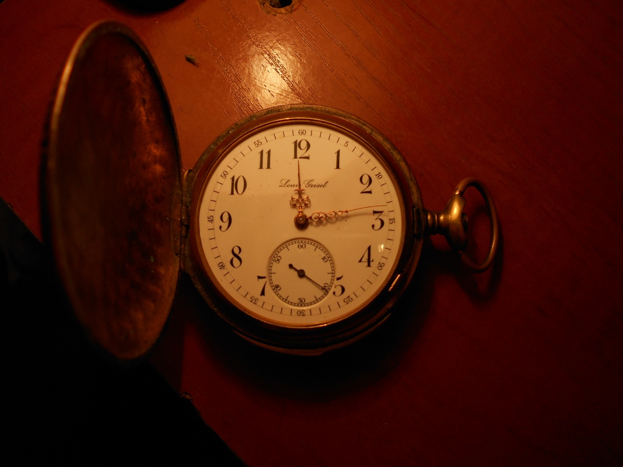

Добрый вечер!
Нужна помощь в оценке часов, материал корпуса - позолоченная латунь, механизм не на ходу, но внешне в хорошем состоянии и без потерь деталей.
Надпись на цифере "Louis Grisel".
Возле градусника клеймо с цифрами 21639 и значком Швейцарии (крестом).
Заранее спасибо за помощь.

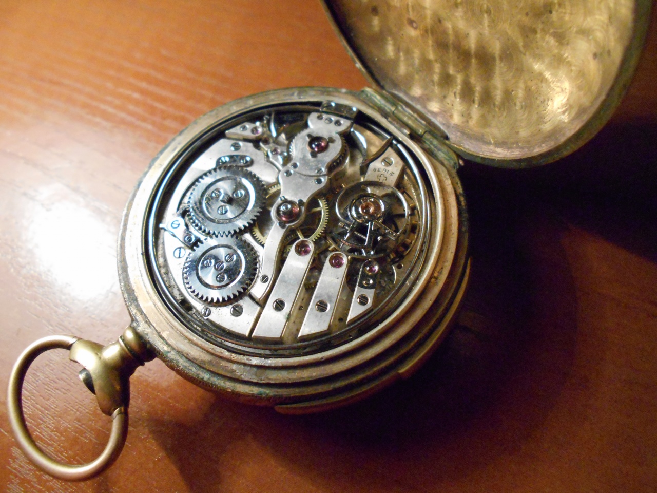

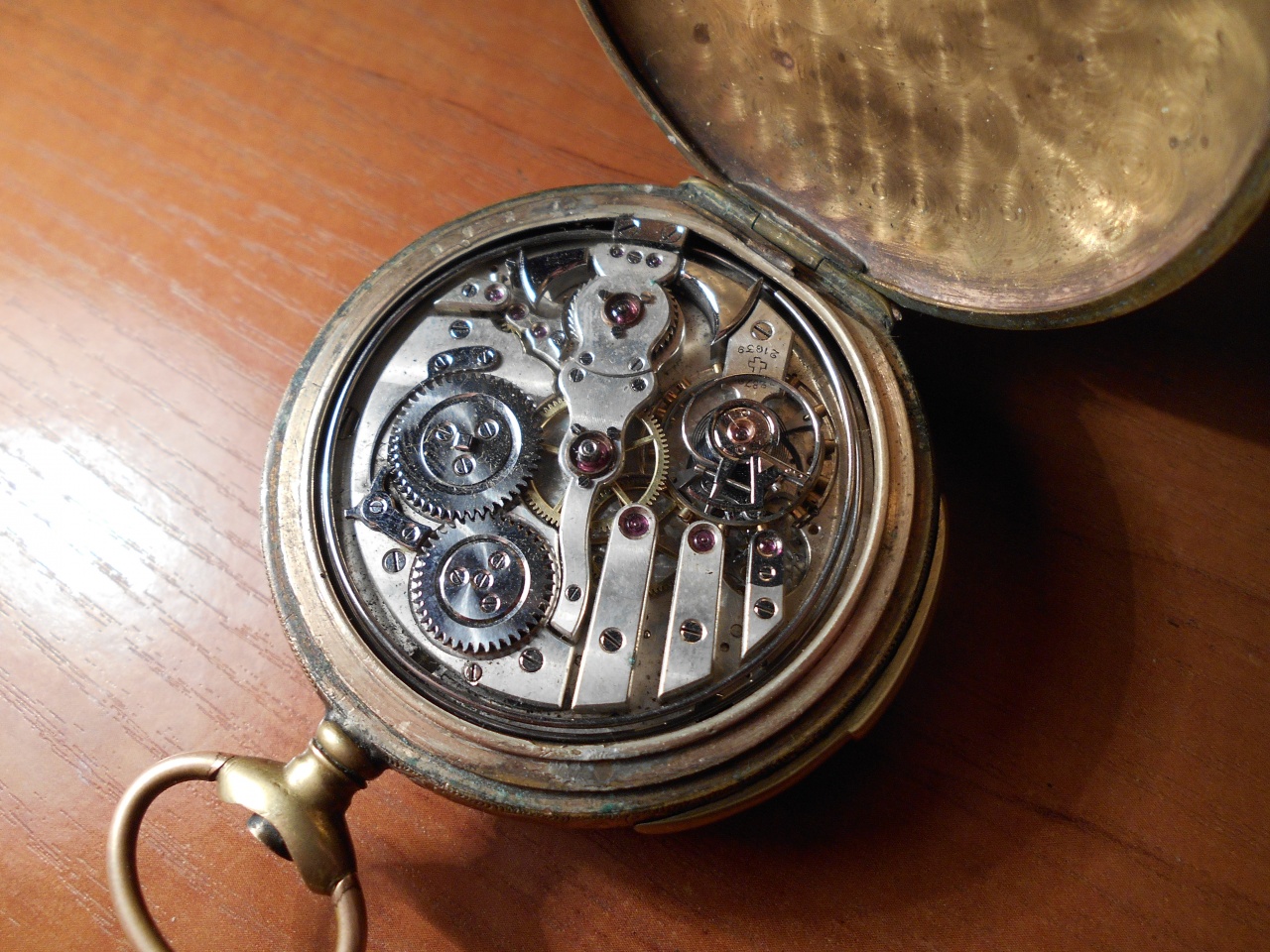

Сообщение от Shar Посмотреть сообщение
Это ключевые слова, в этом механизме самое интересное находится под циферблатом.
Для справки: это номер патента на необычную конструкцию градусника. Выдан г-ну Charles Rosat из Локля в 1900 году.

Сообщение от Majk Посмотреть сообщение
Это ключевые слова,в этом механизме самое интересное находится под циферблатом.
Поддерживаю Majk во всём, что сказано, снимите циферблат, дайте фото что есть под ним.

Классный мех, да под цифер бы заглянуть не мешало, но есть-ли у ТС подобные навыки? Если нет советую не рисковать. Если оцениваете с целью продажи, пишите в личку, я рискну купить, без заглядываний.

А как здесь можно снять циферблат чтобы сфотографировать то что под ним?
Не хотелось бы сломать что-то в процессе снятия.
Соорентируйте хотябы разброс цен, "от и до" который может быть в зав. от состояния , на ибее конкретно таких не нашел чтобы сравнить.

Вы пишите механизм не на ходу, цел-ли баланс? Бьет-ли репетир? Поставьте время на часах 11.55, и взведите рычаг репетира до упора, он должен пробить двумя или тремя тонами, если двумя четвертной, если тремя, минутный (думаю минутный), если не бьет очень плохо. Цифер, если никогда не делали этого, не снимайте. Когда будет запрошенная инфа, можно думать о цене. От 600 дол.

Перевести время нет возможности т.к. заводной вал отсутствует.
Наднях надо будет выбраться к часовому мастеру, он разберет часики чтобы я смог сфотографировать начинку.

ну они хоть бьют, баланс цел? Не носите никуда, мастера в большинстве своем ничего в этих часах не понимают.

Сообщение от qwerty987 Посмотреть сообщение
Поддерживаю, не нужно никуда ходить.
А то у некоторых с Вашего позволения, "часовщиков" при виде ваших часов удар случится, будете потом
суетится, звонить в скорую помощь, оно Вам надо?
Взведите рычаг (который находится с боку корпуса часов) до упора и посмотрите шевелятся ли молоточки в
механизме часов.
