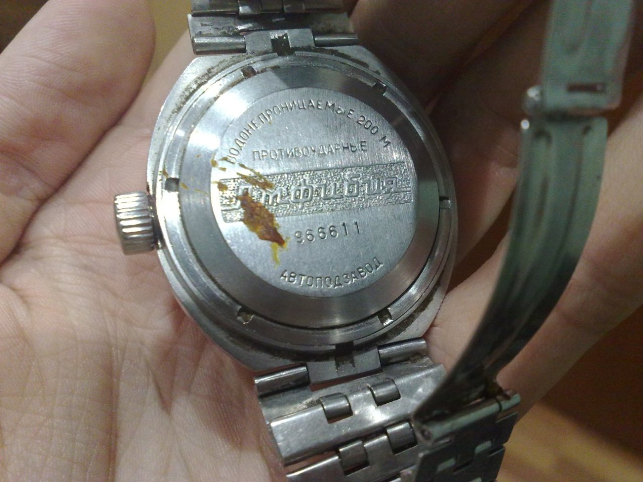

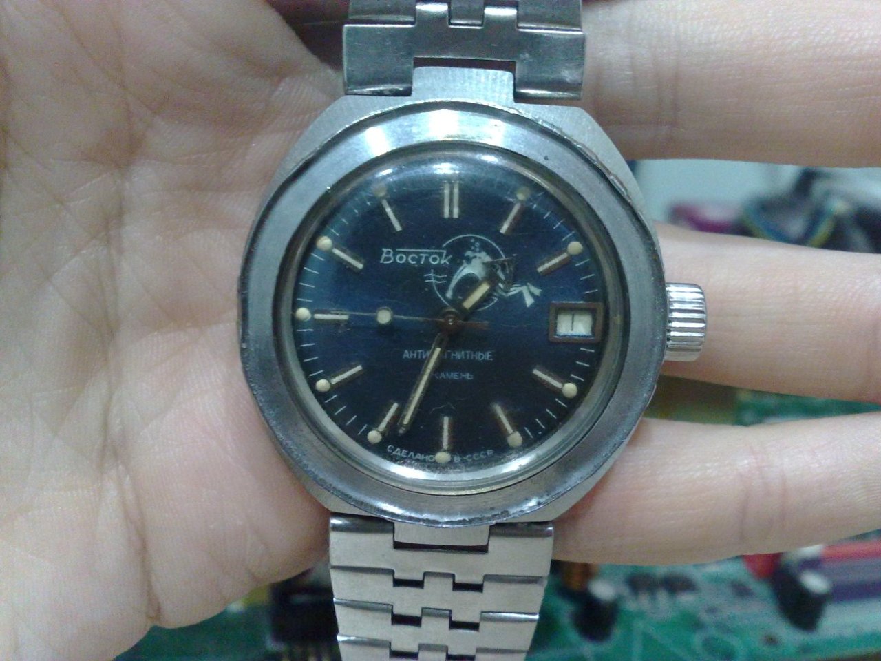

Привет востоководы, раскопал я вот в закромах Родины такие часы. Провалялись в ящике 20 лет, были куплены батей во времена его шальной юности :-)
По его словам, пережили кучу падений, воду, керосин и одну автоаварию, после чего по прежнему ходили норм. Короче, решил пополнить ими свою небольшую коллекцию) Кто как думает, есть смысл восстанавливать? Как показали замеры, за сутки они стабильно спешат на минуту. Если это результат неудачного падения об стену, есть смысл восстанавливать механизм или лучше купить новый чистопольский? И возможно ли поставить на них безель, если внешние бортики под него немного погнуты? (видно на фото)
Короче, принимайте в свои ряды)

Профилактика у мастера точно не помешает. Механизм менять незачем Мастер без проблем восстановит. На "Восток" запчастей навалом

есть смысл реставрировать. циферблат хороший. механизм СССР лучше. чистка, смазка, регулировка. безель поставить можно.

А стекло не потеряет в прочности, если его отполировать? Слышал там пластик толщиной 2мм всего

Полируется без проблем на куске натурального войлока с пастой ГОИ. Стекло органическое. Полируется легко, в прочности не потеряете

Судя по фото безель у Вас есть, просто из него
выпала черная пластиковая вставка

Именно.Но смысла этот факт не меняет-безель нужен другой.Не думаю,что у ТС имеется возможность найти и поставить другую вставку.
А часы-просто Классика.Если и потроха SU-шные-привести в порядок и-в коробочку.Для потомков
