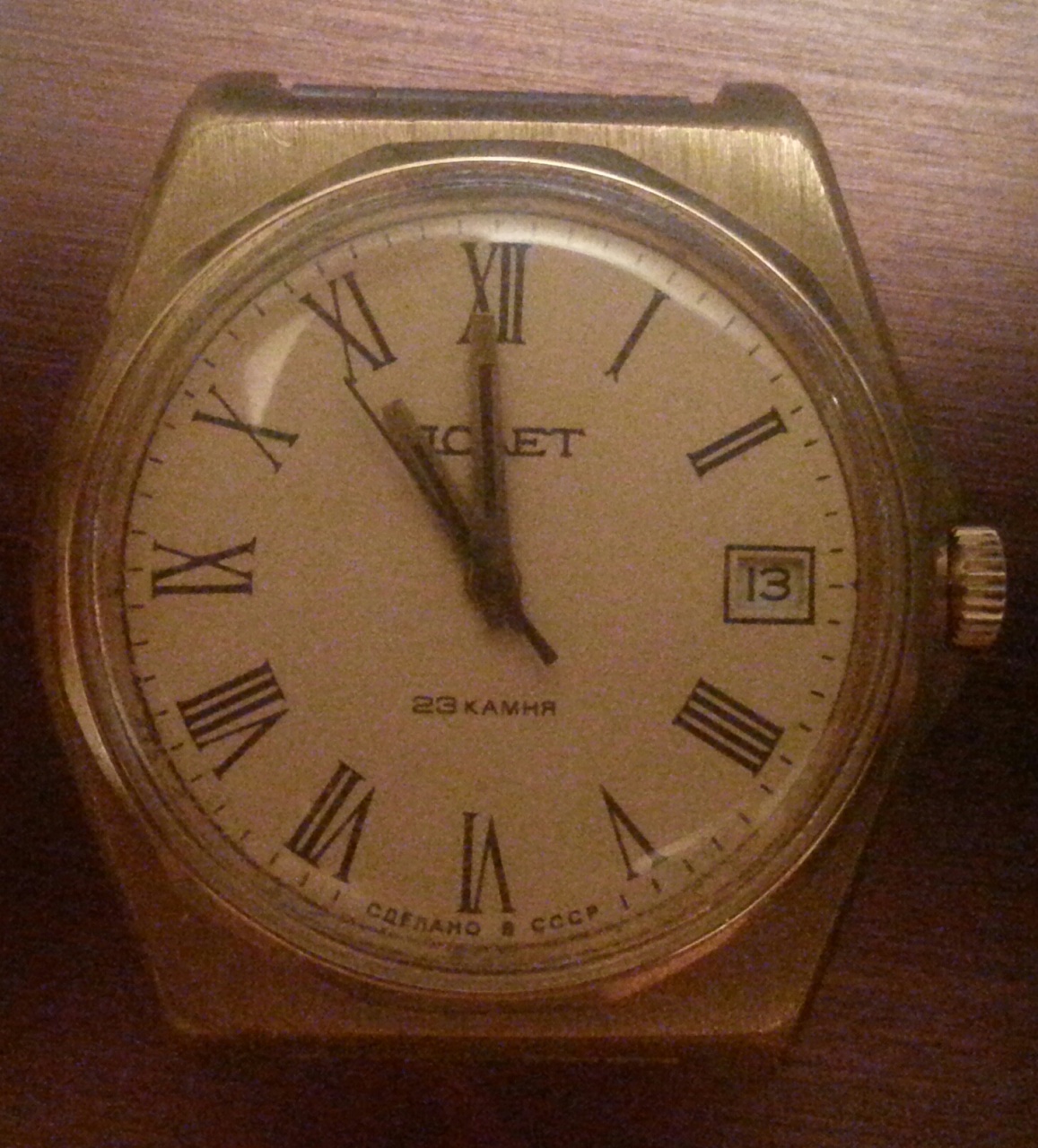

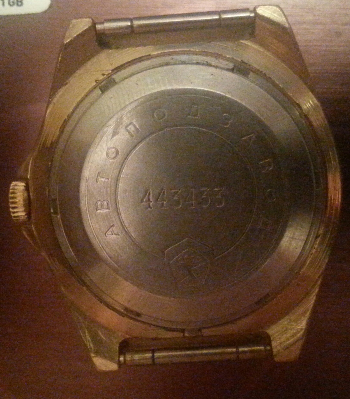

Здраствуйте знатоки времени.Прошу у вас чуток информации про эти часики.Я знаю ,что это Полет с автоподзаводом и вроде он с позолотой(Au написано с боку).Интересует действительно ли он с позолотой,определить год выпуска,надежен ли механизм и из чего сделан корпус (латунь?).Да и вообще хочется поподробней о них. С ув.Алексей.Извиняюсь за фото освещения толком нет.

1) действительно с позолотой, но очень слабенькой - 1 мкМ
2)80-е, точнее - вряд ли
3) механизм не плохой, но со своими заморочками - износ втулки сектора автоподзавода, и как следствие задевание и грохот внутри, износ отверстия на мосту барабана. В общем - не очень...
4) да, латунь.
5) вбейте в поисковике форума "Полет 2627" и "Чайка 2627" - машины у них одинаковые.
