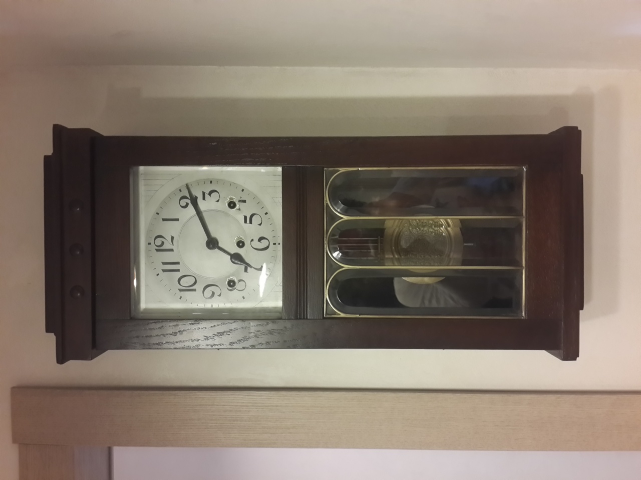

Дано: типовые старые советские часы (фотка в приложении). Часы прекрасно жили и ходили, потом часы отдали на реставрацию деревянного корпуса и некоторое время они пролежали без хода в ожидании переезда. В новом доме ходить отказываются.
Вопросы: как часы называются и где можно посмотреть инструкцию? (может, мы их просто заводим неправильно) Есть ли какие-то простые действия, которые можно сделать самостоятельно, чтобы понять, часы сломались или просто хозяева идиоты? В какие ласковые руки сдать на починку?

на фото совсем не типовые и не советские часы
ремонтом четвертных должен заниматься только опытный мастер

Для начала попытайтесь немного наклонить часы от вертикали. На слух оба полуколебания маятника должны быть одинаковыми. Если ход на слух "хромой" то значит часы висят не вертикально. Добивайтесь ровного хода. Если при этом часы будут висеть сильно визуально криво, то тут понадобится помощь мастера.

Мне кажитса , что это хермле новодел. Циферблат крашеный!
Циферблат сильно покоцанный, но не похоже, что крашенный. Если интересно, могу фотку циферблата скинуть.

В любом случае это часы повышеной сложности , лучше ,что бы мастер посмотрел в чем проблема!
