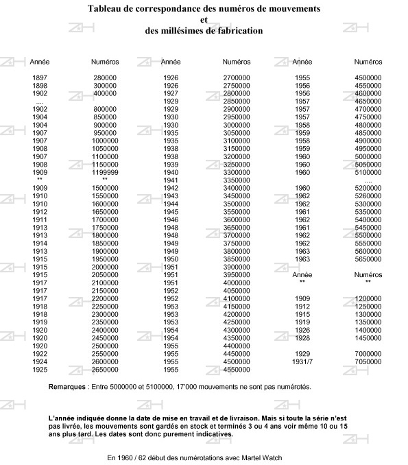

Таблица
Смотрел таблицу номеров механизмов Zenith по:
Tableau de correspondance des numerous de mouvements et des millesimes de fabrication.
Она на французском, нашел там же, где и другие.

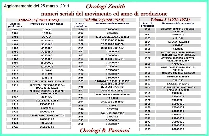

А мне вот такая попалась:

Tableau
Смотрел по этой таблице:

Сообщение от A2b4c6 Посмотреть сообщение
Ну эта у Германа на сайте выставлена. Тоже не очень понятно, как ей пользоваться. И что означают номера в правом нижнем углу?
