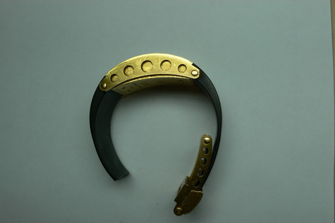

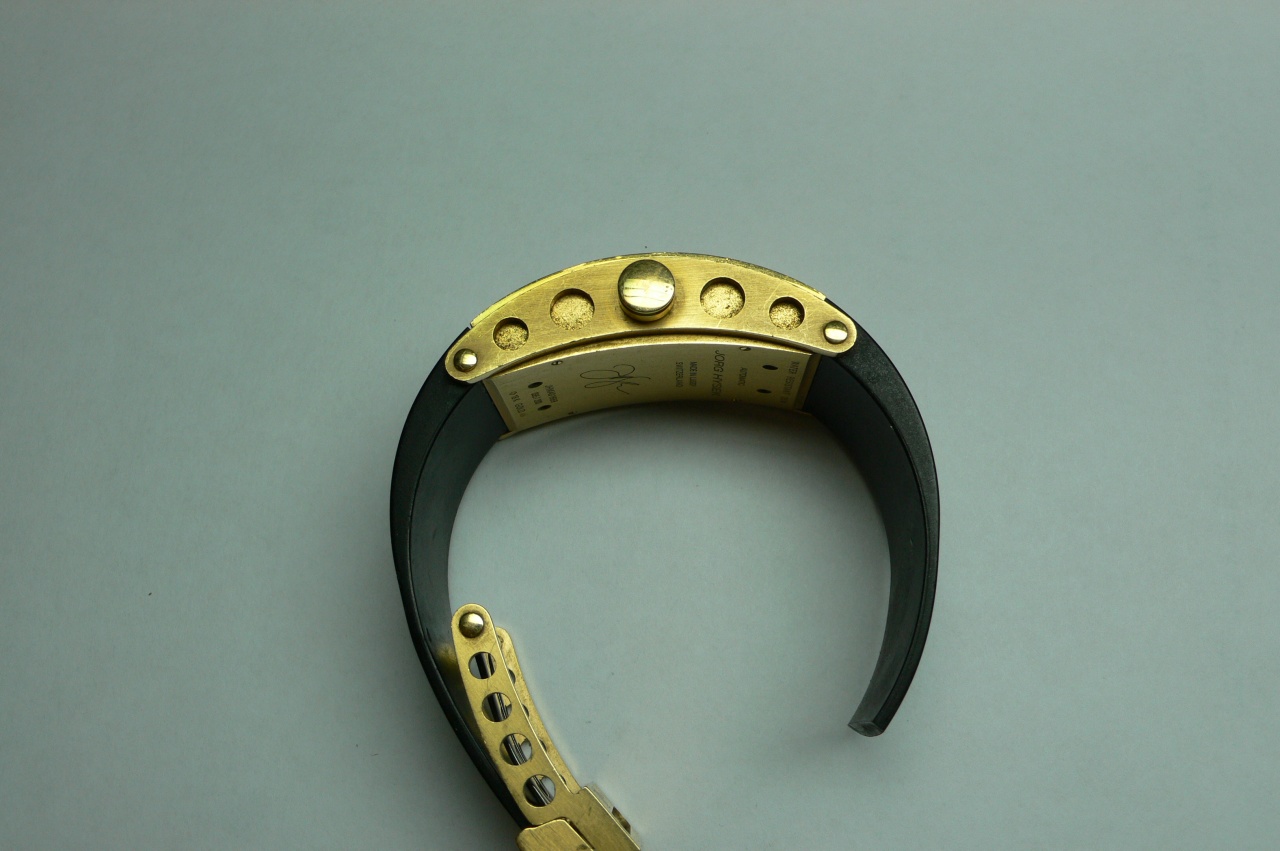

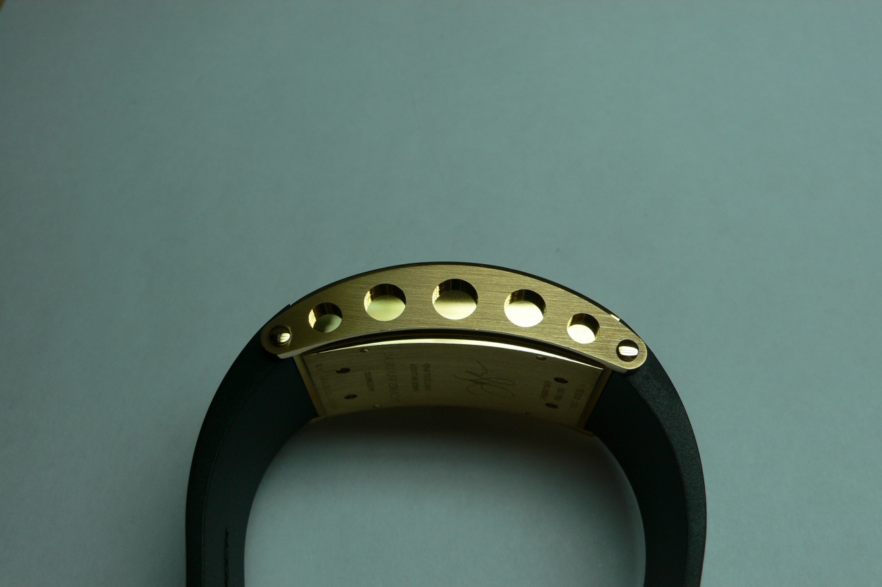

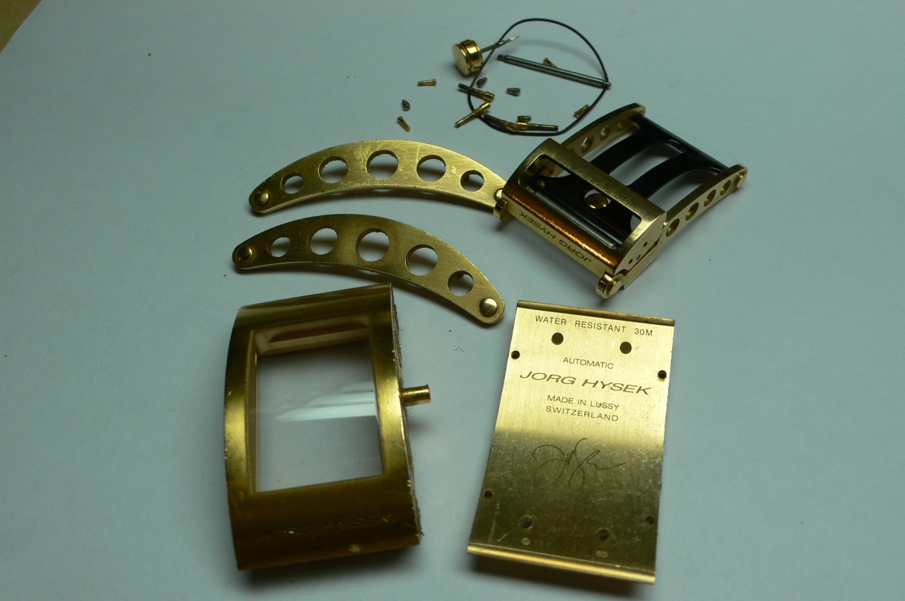

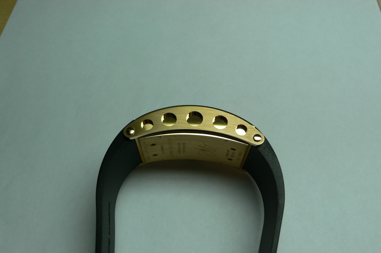

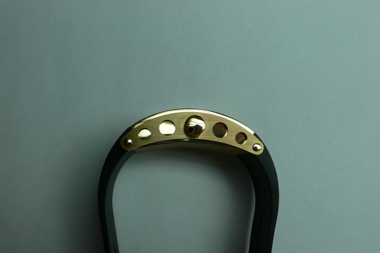

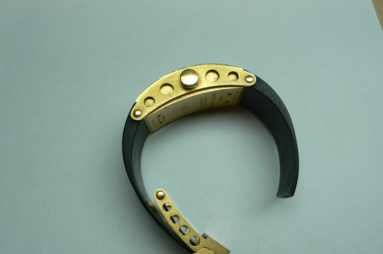

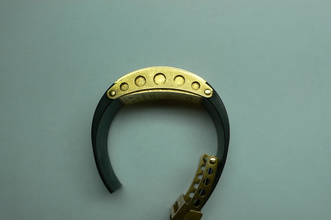

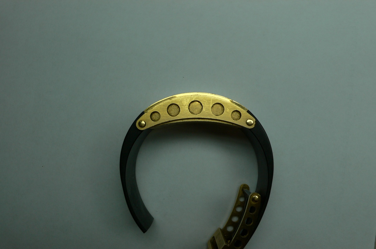

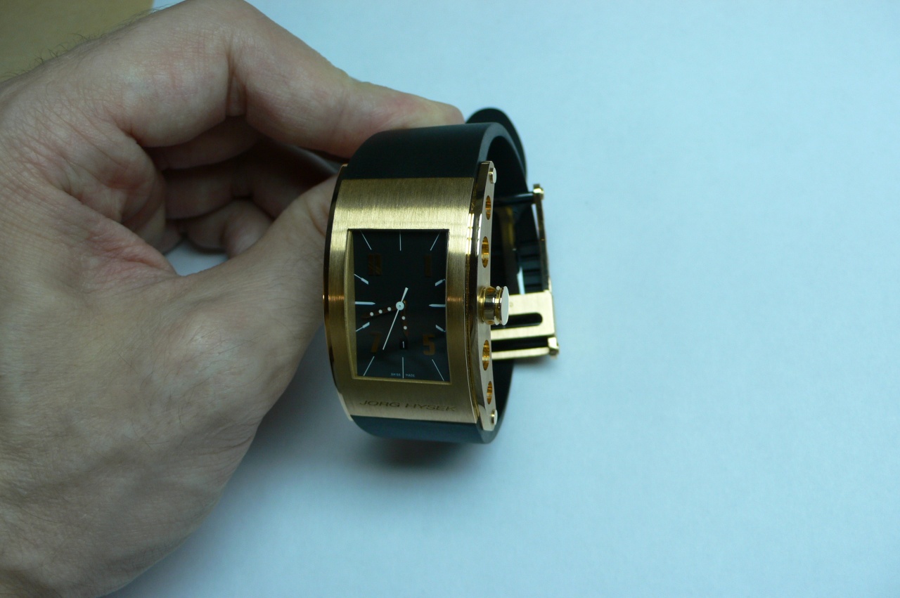

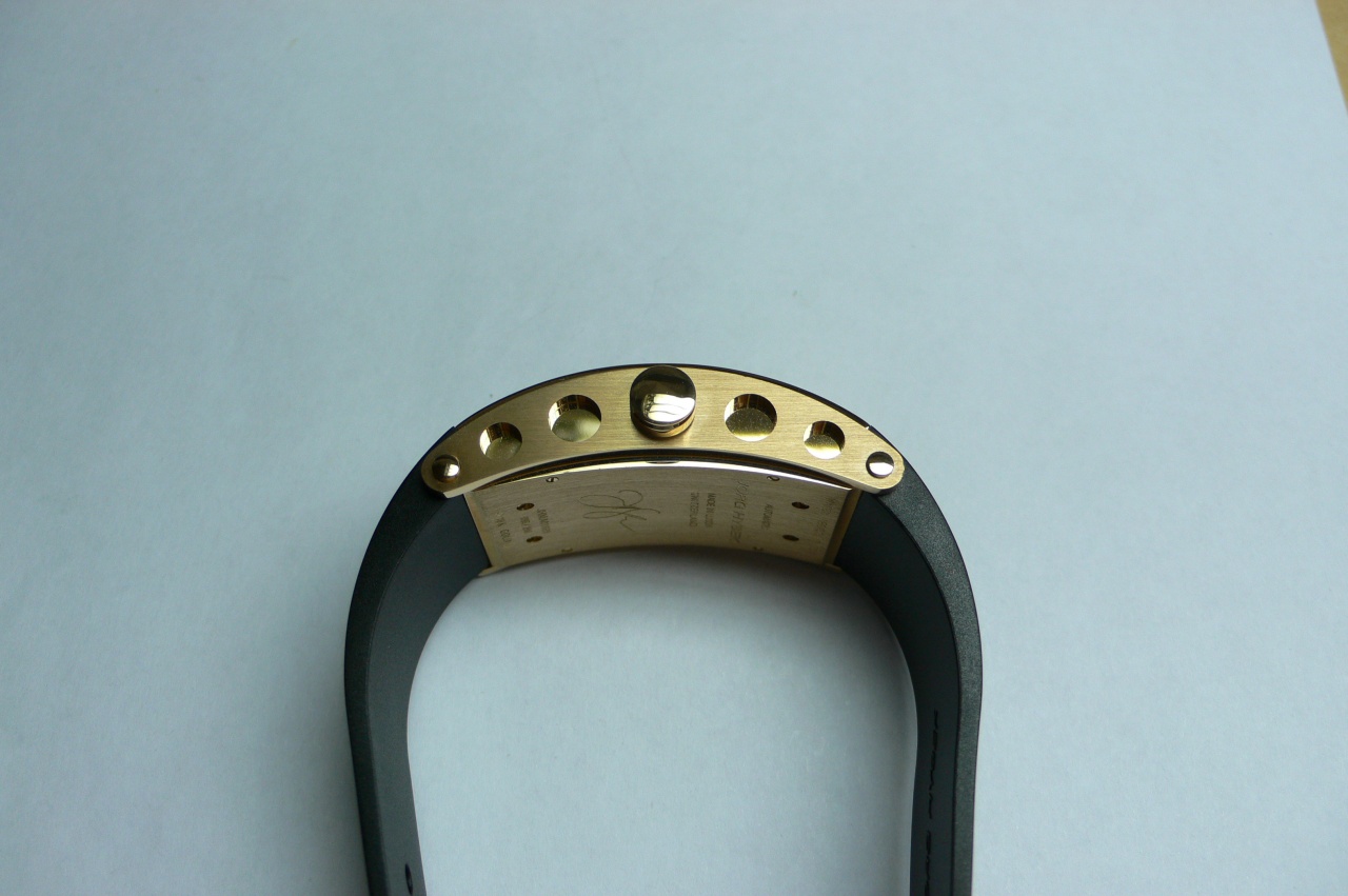

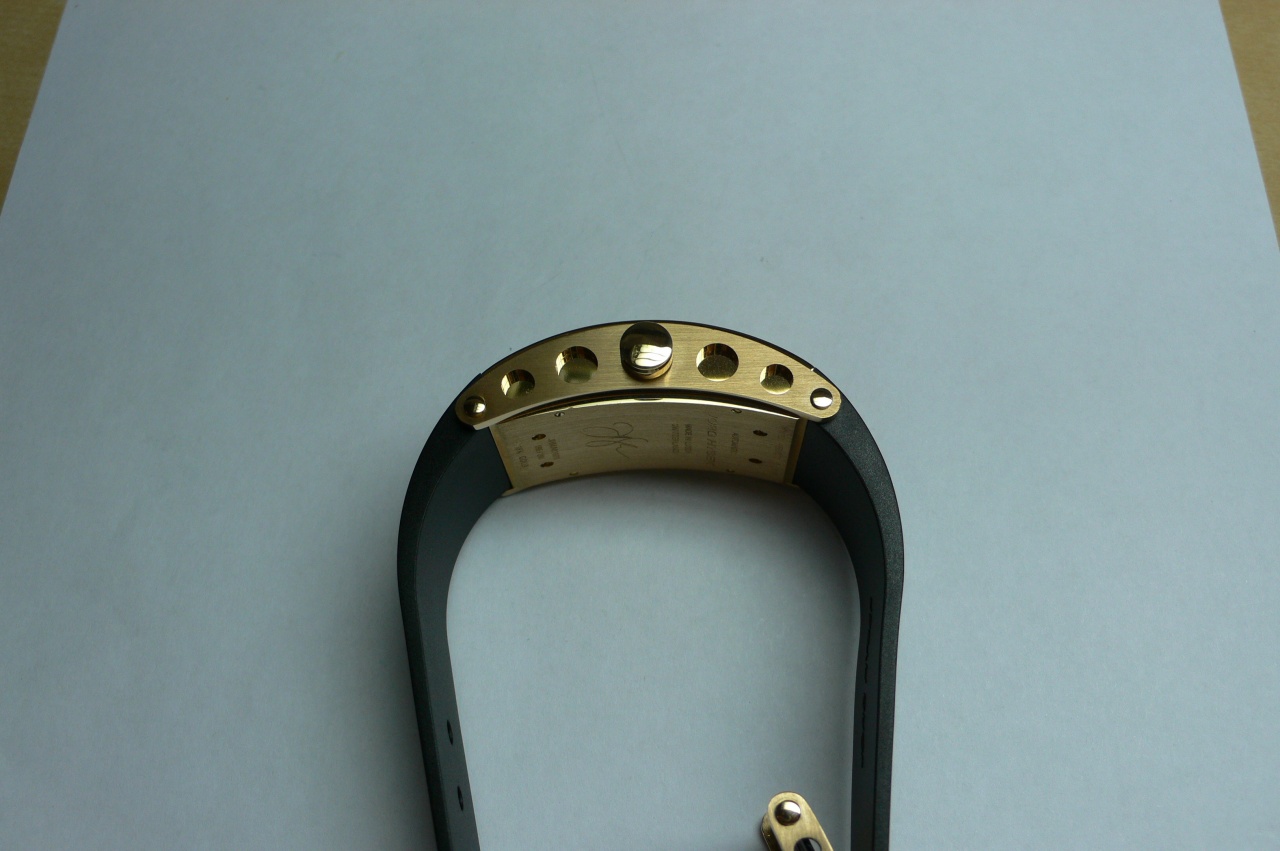

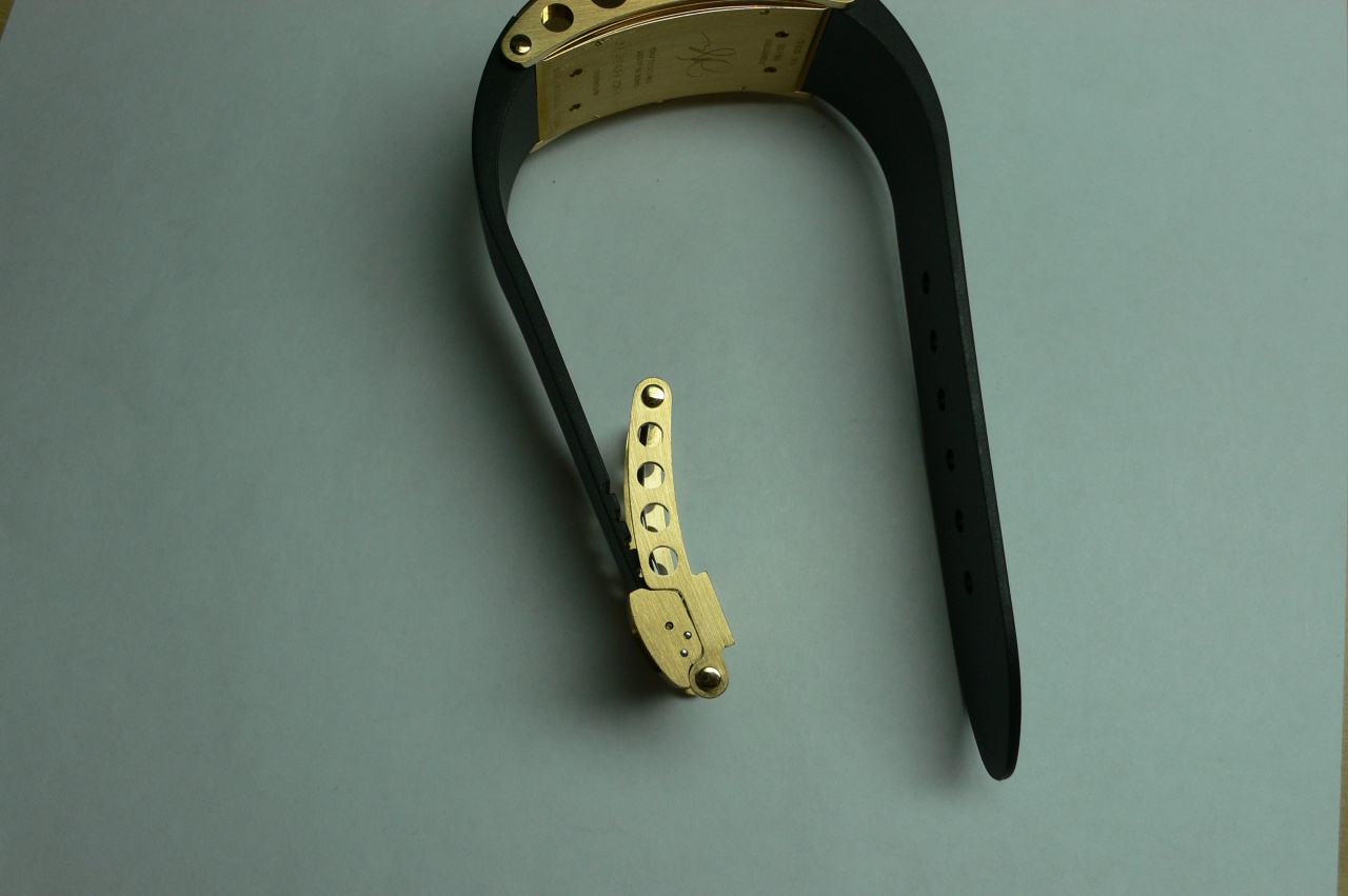

например
ID:	777217   Нажмите на изображение для увеличения
ID:	777218   Нажмите на изображение для увеличения
ID:	777219   Нажмите на изображение для увеличения
ID:	777220   Нажмите на изображение для увеличения
ID:	777222   Нажмите на изображение для увеличения

Сообщение от ДИМ&КО Посмотреть сообщение
например
Добрый день Дмитрий, если вам не составит труда не могли бы вы ответить на некоторые вопросы косательно полировки? Чем вы делаете сатин? И очередность, сначало глянец? Потом сатин или наоборот?
Старый 05.09.2014, 17:31
Аватар для ДИМ&КО
ДИМ&КО ДИМ&КО вне форума
Регистрация: 07.02.2010
Адрес: МОСКВА
Сообщений: 2,639
Сказал(а) спасибо: 7
Поблагодарили 825 раз(а) в 483 сообщениях
в данном случае сначала глянец потом сатин,сатин не на кругах специальных,а руками

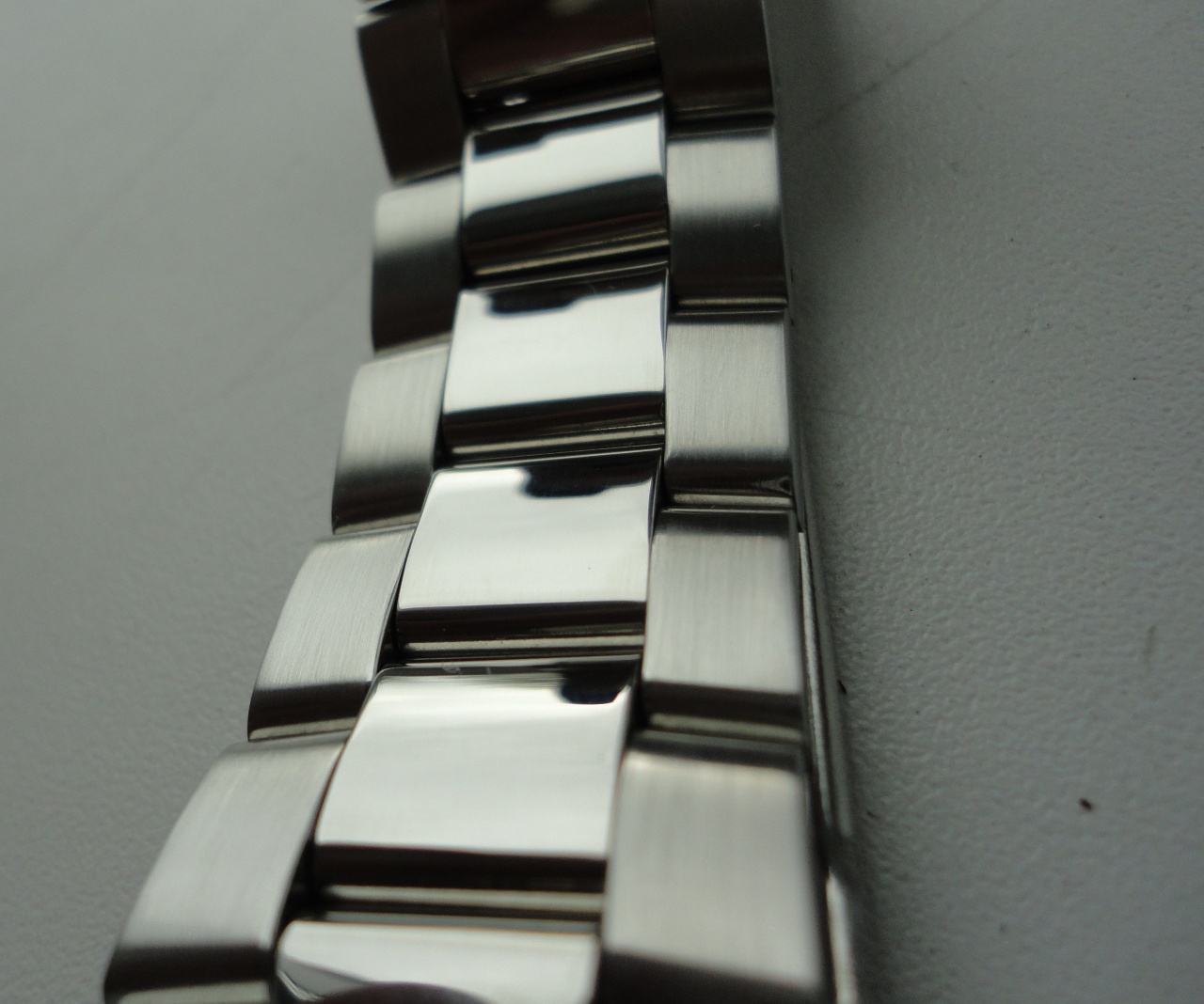

Сатин в дом условиях,вручную)

Шкурку,пожалуй только для плоскостей,криволинейку все таки скотч-брайтом
