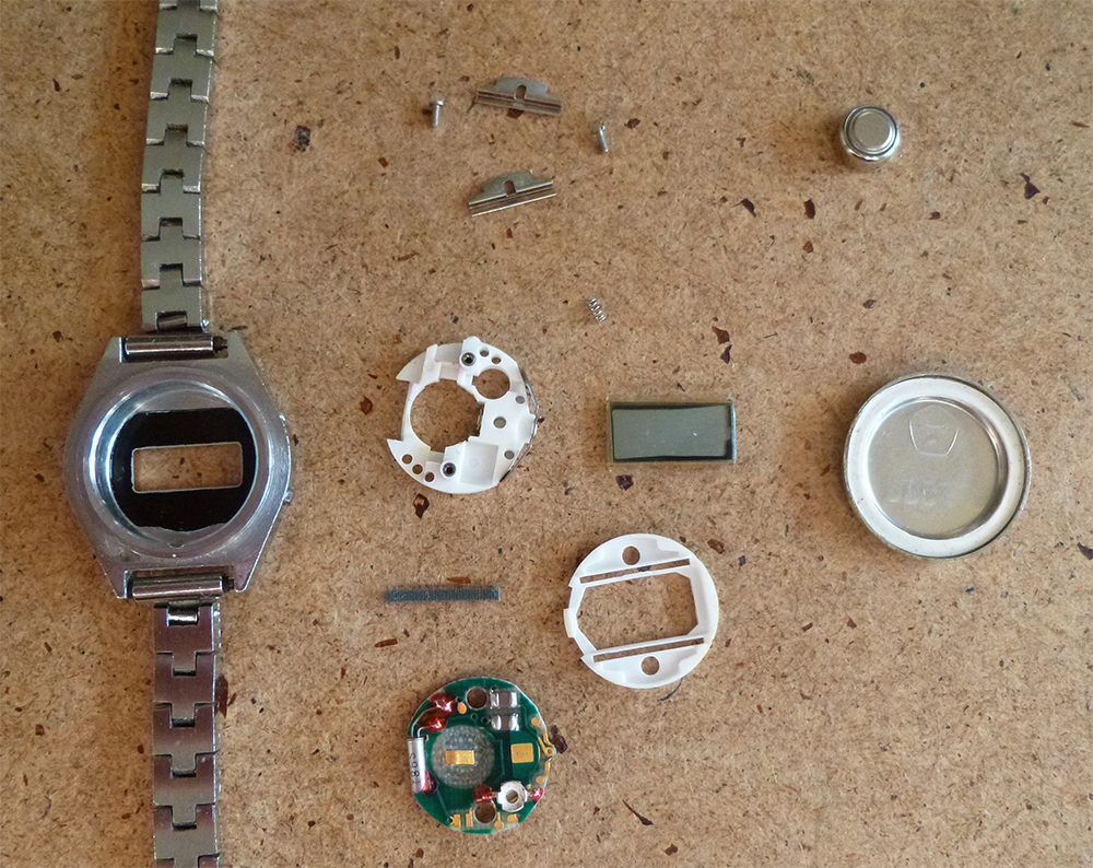

Правильно ли я определил что это Электроника 18351.1?

Или 18351.1, или 18394. Разницы между ними кстати не знаю.

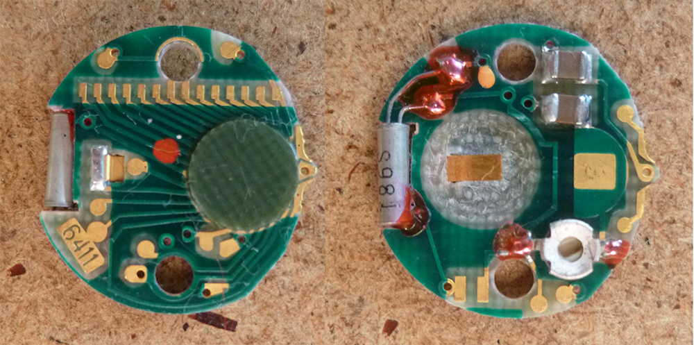

на данный момент нет. Батарейка старая, потекшая была, постарался вычистить, но смущает в углублении где контакт некий белый налет, который не чистится ни щеткой, ни спиртом, не откалывается. Экран по краям потекший, резинка вроде в норме. При сборке заметил что многие сегменты на секунду загорелись, но тут же потухли. Никакой дальнейшей реакции не было. как не крути.Пружинка на месте, в идеальном состоянии.

Углубление не чистите. Так и должно быть. Экран нормальный, если нет видимых сколов стекла
Менять кварц.

Также желательно поменять подстроечник - он может быть залит водой.
