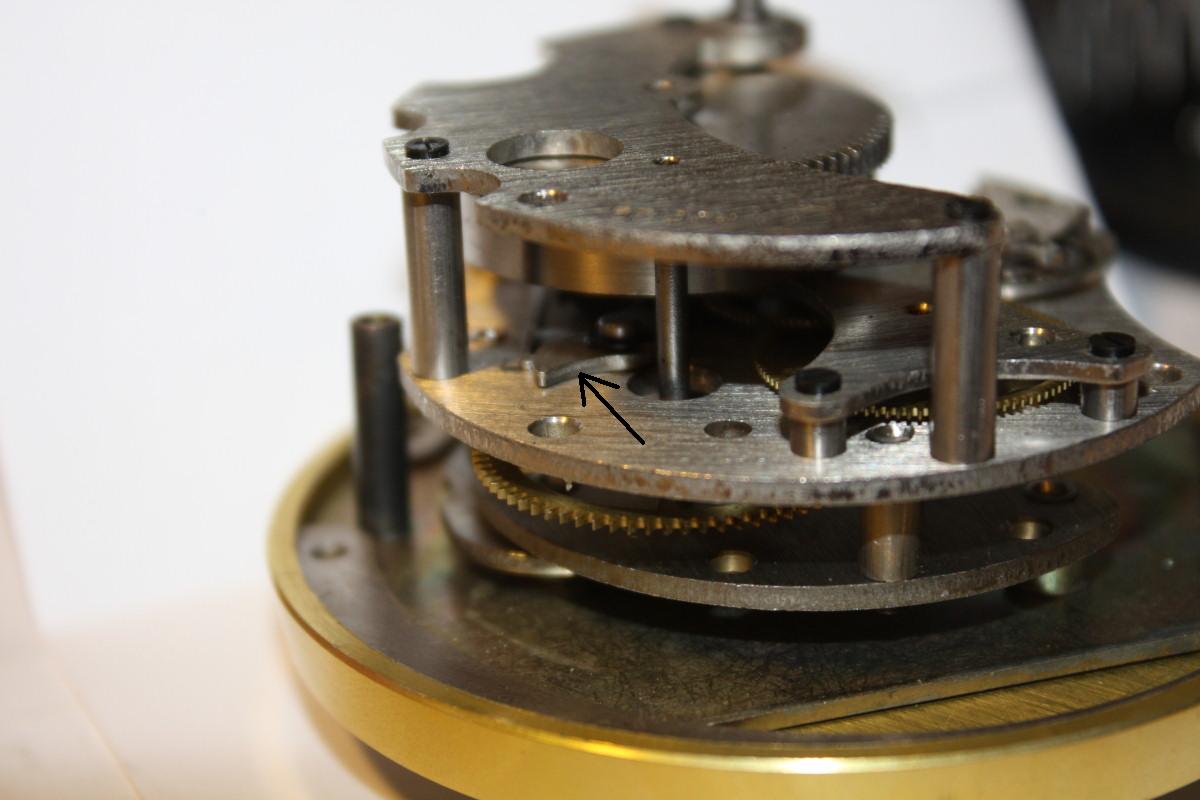

Я так понял, что эту собачку давить в направлении стрелки? Поправьте, если что.

да
поворачиваете заводную ручку в строну завода и отводите собачку, далее плавно спускаете пружину

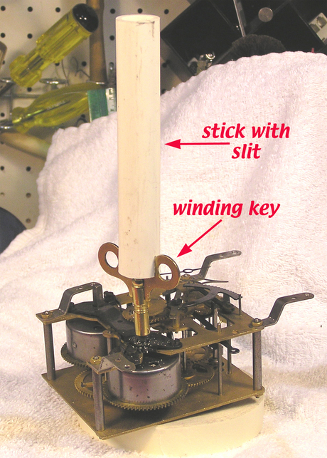

мощные пружины настенных часов спускать, придерживая ключом, опасно
существует специальный инструмент для этого, но можно и самому сделать из деревянной палки круглого сечения
только желательно, чтобы разрез мог стягиваться винтами, надежно фиксируя ключ
